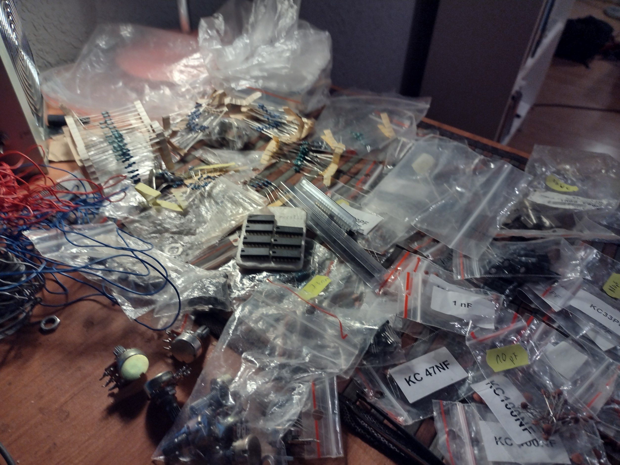

Przymierzam się do budowy TRX-a z załącznika.
Czy moglibyście rzucić oko na tą konstrukcję czy nie ma ukrytych błędów ?
Lutownica już się grzeje a części czekają Wink
Proszę o pomoc.
