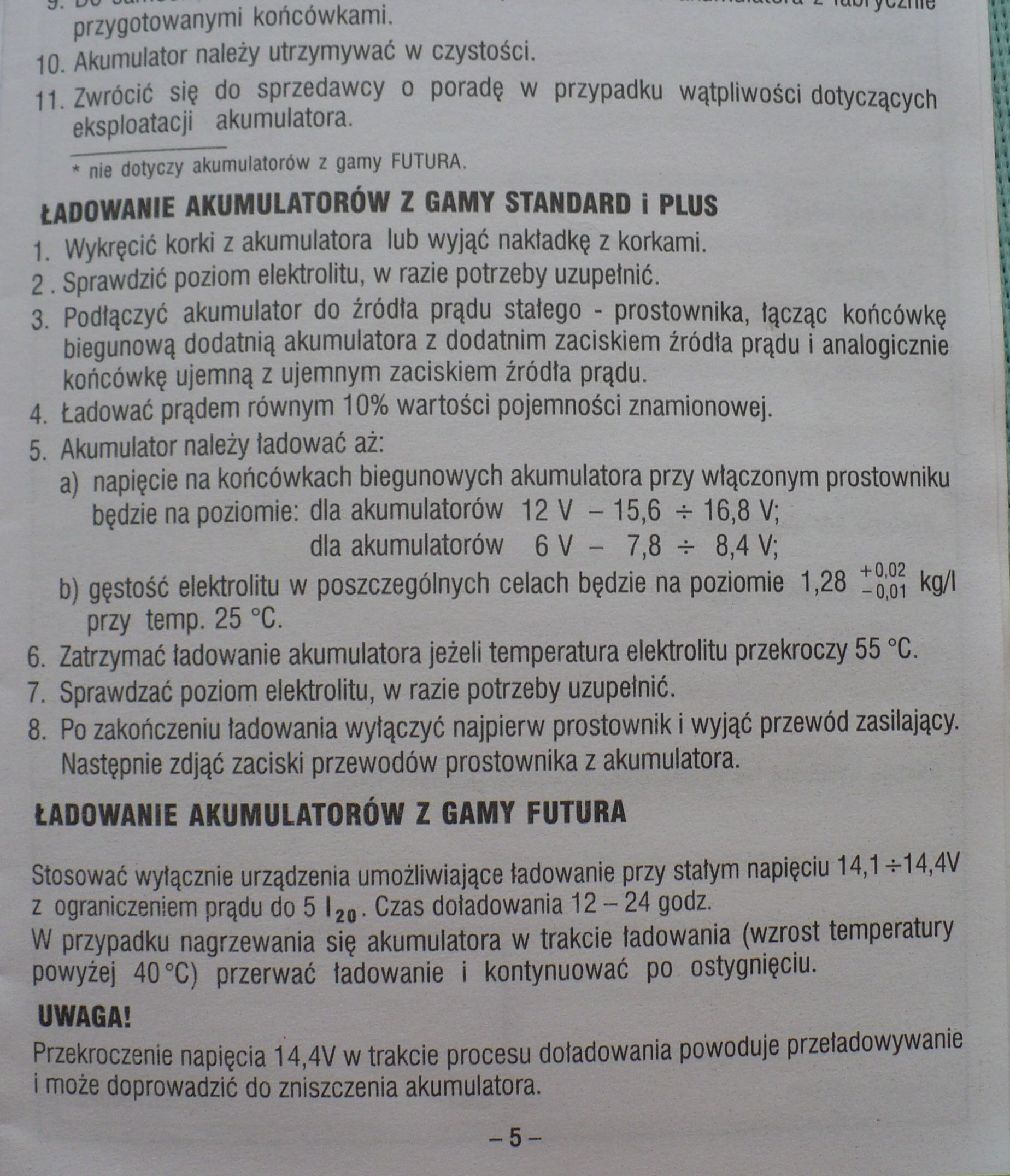

(24-11-2017 15:48)SQ9JXT napisał(a):  No tu się z Wami nie zgodzę. Pojemność akumulatorów podaje się zwykle dla prądu 20-godzinnego. Zatem akumulator należy rozładowywać prądem 2,4 A a nie 4,8 A.
Dla prądu rozładowania 20-godzinnego, akumulator powinien wykazać znamionową pojemność. Dla prądu 10-godzinnego pojemność będzie dużo, dużo niższa co jest zupełnie prawidłowe!
Wpierw jednak trzeba naładować akumulator do "pełna". Końcowe napięcie ładowania akumulatora powinno wynieść 2,5 V na celę.
Pozdrawiam.
Nie mam zamiaru podważać Twojej wiedzy co do tego na jakiej podstawie producenci "zwykle" deklarują pojemność akumulatorów.
Jednak zwrot dużo,dużo niższa pojemność mówi tak naprawdę mało.
Jak możesz kolego SQ9JXT przedstawić test pojemności akumulatora kwasowego dla C20 i C5 to chętnie poznam co oznacza dużo,dużo niższa pojemność.
Trochę na temat załączonego pliku.
Punkt 5a podaje max napięcia w procesie ładowania dla akumulatora 12V na poziomie 15,6-16,8V czyli do 2,8V na ogniwo a za chwilę pod koniec strony w treści Uwaga! podają 14,4V jako granicę procesu doładowania.
Dokument używa w tym przypadku dwóch różnych terminów,które może nie każdy zauważy: ładowanie i doładowanie.
Edit.Przeczytałem jeszcze raz treść z pliku i chyba treść z Uwaga! dotyczy innego typu akumulatora jak treść z punktu 5a.
Dlatego usuwam ostatnie dwa zdania aby nie zaciemniać tematu..
xxxxxxxxxxxxxxxxxxxxxxxxxxxxxxxxxxxxxxxxxxxxxxxxxx​xxxxxxxxxx
Akumulator kwasowy to znana i mimo rozwoju techniki nadal bardzo rozpowszechniona konstrukcja.Jednak czasy używania żarówek do rozładowywania akumulatora odchodzą do lamusa bez względu czy się to komuś podoba czy nie.Dziś stosuje się nowoczesne urządzenia mikroprocesorowe z zadajnikami stałego prądu rozładowania do użytku przy różnych pojemnościach i napięciach akumulatorów.Do ładowania zaś coraz częściej stosuje się prostowniki HF wyposażone w wiele profili ładowania oraz dodatkowe funkcje.Nie są to jak myślą niektórzy koledzy wodotryski a specjalistyczne urządzenia wykorzystywane w pracy zawodowej przez bardzo znane firmy.Nie wiem jednak jak jest w przypadku urządzenia z linku,które stosuje kolega SP6MJS.Pozdrawiam czytających i piszących w tym temacie.
