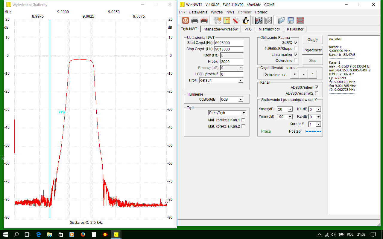

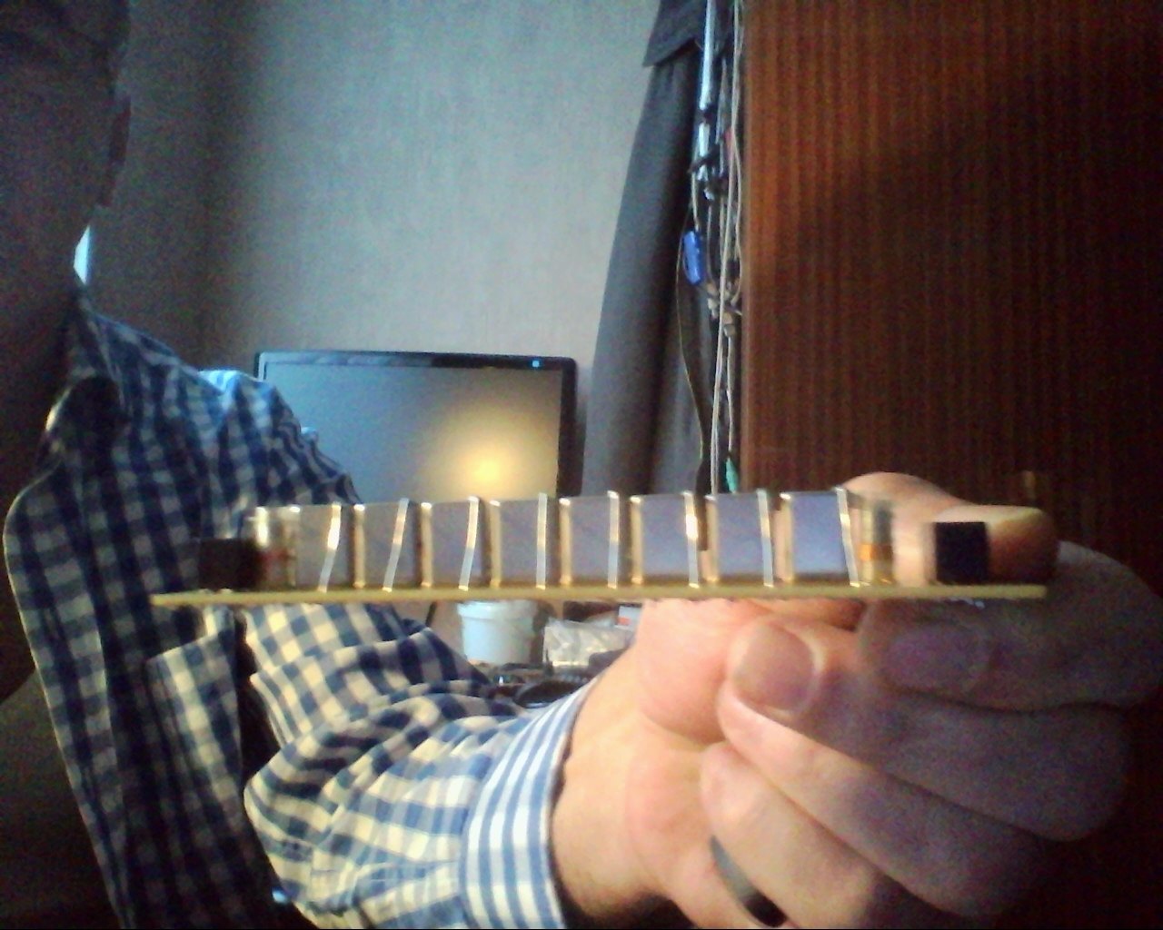

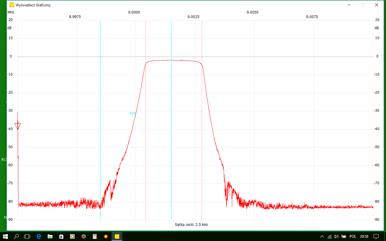

W załączniku charakterystyka filtra po dopasowaniu rezystorami. Filtr jest polutowany na pająka. Odległość znacznika 1 do 2 to 3kHz, znacznik 3 około środka charakterystyki czyli nośna. Czy filtr nie jest za wąski? W programie LCFD ustawiałem szerokość filtra na 2,7kHz. Czy polutowanie go na płytce i zamontowanie w ekran coś zmieni? Postaram sie w ciągu kilku dni zrobić płytkę i umieścić filtr w ekranie.

Po umieszczeniu na płytce w tym samym układzie pomiarowym będzie to samo. Od dołu pomiar masz ograniczony szumami.
Kolejnym etapem powinno być wykonanie dopasowania bezstratnego do 50 om.
Możesz przy pomocy RFSim policzyć obwody dopasowujące typu L.
Umieść te dopasowanie na projektowanej płytce. Musi być możliwość pominięcia filtru i połączenia dopasowań ze sobą w celu kalibracji analizatora, gdyż pojęcie dopasowania bezstratnego jest tylko umowne.

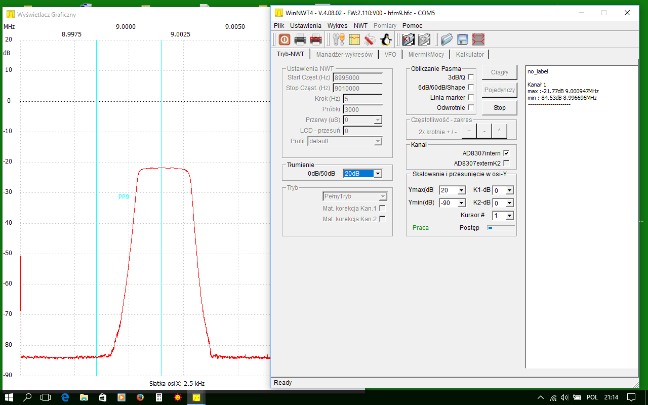

Dopasować musisz obustronnie 50 omów analizatora do 977 omów (lub tyle ile wyszło ze wstępnej próby) filtru. W tym przypadku nie obciążasz już niczym dodatkowo wyjścia analizatora, tylko badanym filtrem z użyciem dopasowań. Kalibrujesz łącząc dopasowania ze sobą z obu stron, potem włączasz filtr.
Zdejmując kabel z generatora mając podłączony filtr do sondy widzisz dokładnie na ile duże są zakłócenia podnoszące poziom podłogi szumowej. Sonda jest szerokopasmowa i potrafi odbierać również zakłócenia CB, UKF oraz TV a nawet telefonię komórkową. Nawet dość krótkie niezaekranowane kabelki i ścieżki na płytce mogą to złapać. Podczas pomiarów odłóż trochę dalej telefon komórkowy. Jego wpływ możesz oczywiście sam przetestować i określić dokładnie na ile musi być oddalony. Telefon emituje okresowo nawet wtedy, gdy przez niego nie rozmawiasz.

Skalibrowałem NWT w dopasowaniu takim jakim podłączam filtr. Szumy już są na poziomie -40dB, to widać jak podczas pomiarów filtra zdjąłem kabel z generatora. Kiedy zdjąłem kabel z sondy miałem niemal prostą linię z bardzo małymi szumami na poziomie około -63dB. Z załączonego pliku widać że obydwa BFO były by na poziomie około -50dB gdy by nie szumy, czy to dobrze? Znacznik 1 ma odstęp od znacznika 2 3kHz, a znacznik 3 to nośna. Być może trzeba zrobić dopasowanie transformatorowe żeby móc zebrać prawidłową charakterystykę, ale nie umiem obsługiwać programu RFSim. Nie znalażłem też nigdzie do niego chociaż jakiegoś małego pliku z obsługą tego programu. Jak by mógł ktoś jesli się da objaśnił jak zrobić transformatory dopasowujące. Ewentualnie krókie wytłumaczenie jak wykonać w programie takie dopasowanie. Proszę o dalszą pomoc.

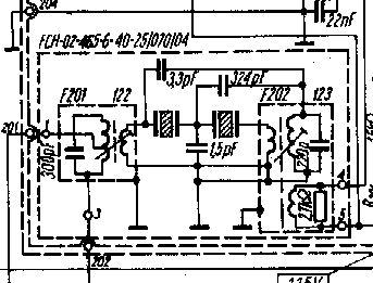

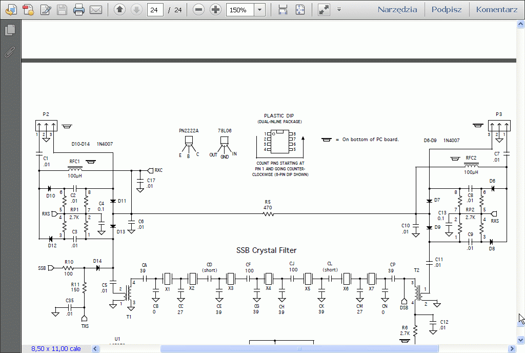

Tak wygląda schemat filtru ssb słynnego K-2.
W opisie jest podany rdzeń ile zwojów i jakie przełożenie.
Może się przyda.
