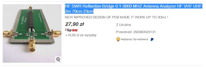

Znalazłem na ebay taki sprzęgacz:
http://www.ebay.pl/itm/RF-SWR-Reflection...SwDKtY09zG
Czy nadawał by się do tego przyrządu?

RE: Sprzęgacz kierunkowy do NWT500
ten z Ebay-a wydaje się idealny lecz najpierw zajrzyj "do brzuszka" tego starego. Może ujawnił się jakiś zimny lut, coś pękło albo urwało czy tp.
Pozdrawiam i powodzenia.

Chyba zaczął jakoś działać ten sprzęgacza, ale zamówię sobie też ten drugi.
Do pomiaru impedancji muszę sobie zrobić opornik szeregowy ze złączami SMA na bardzo krótkich połazeniach, bo to co używałem dotychczas to się nadaje do KF a nie na 440 MHz.
Tamten sprzęgacz jest nierozbieralny, musiałbym zniszczyć pudełko.
Zamówiłem sobie ten z Ebay z Ukrainy.
