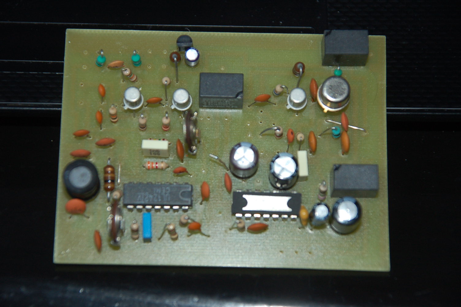

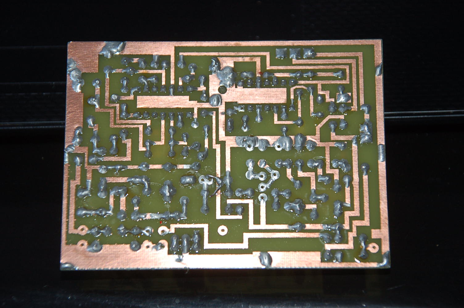

Koledzy i Koleżanki (są takowe na HM ? Smile. Na Allegro kupiłem płytkę transceivera CW do dokończenia. Wygląda starannie. Wraz z płytką dostałem opis "Bartek 0" ale to nie to, choć podobne.
Koledzy, co to za radyjko?

Wygląda że to jest 'Bartek 0" ale na innej płytce. Zamiast przełącznika są przekaźniki,są ul1242 , ul1498 parę tranzystorków i oczywiście bez filtra kwarcowego takie to DSB dwie wstęgi bez nośnej. Na płytce brak cewek.

I tak i nie...Confused
Też tak myślałem, że to Bartek 0 ale jest inne VFO i inna końcówka mocy....
A nie chcę modzić na siłę. Płytka wskazuje że to nie jest jednostkowy projekt...
Trzeba będzie zrysować układ..

http://sp-hm.pl/thread-532.html

Dziękuję.
Te schematy mam, były w pudełeczku. Pewnie sprzedający też miał ten sam problem i puścił sprzęt dalej. W tym "moim" jest 2 tranzystorowe VFO i inne rozwiązania końcówki mocy. Huh
Trzeba zrysować.... Wtedy stanie się jasne co i jak...

Witam na forum.
To może być Bartek O w opracowaniu innego radiowca.Cewek niby brak za to widać dwa dławiki osiowe w górnym lewym rogu a pomiędzy nimi jest kondensator.Może te dławiki miały zastąpić L2 L3.Na jednym dławiku brak wówczas kilku zwoi sprzęgu.
