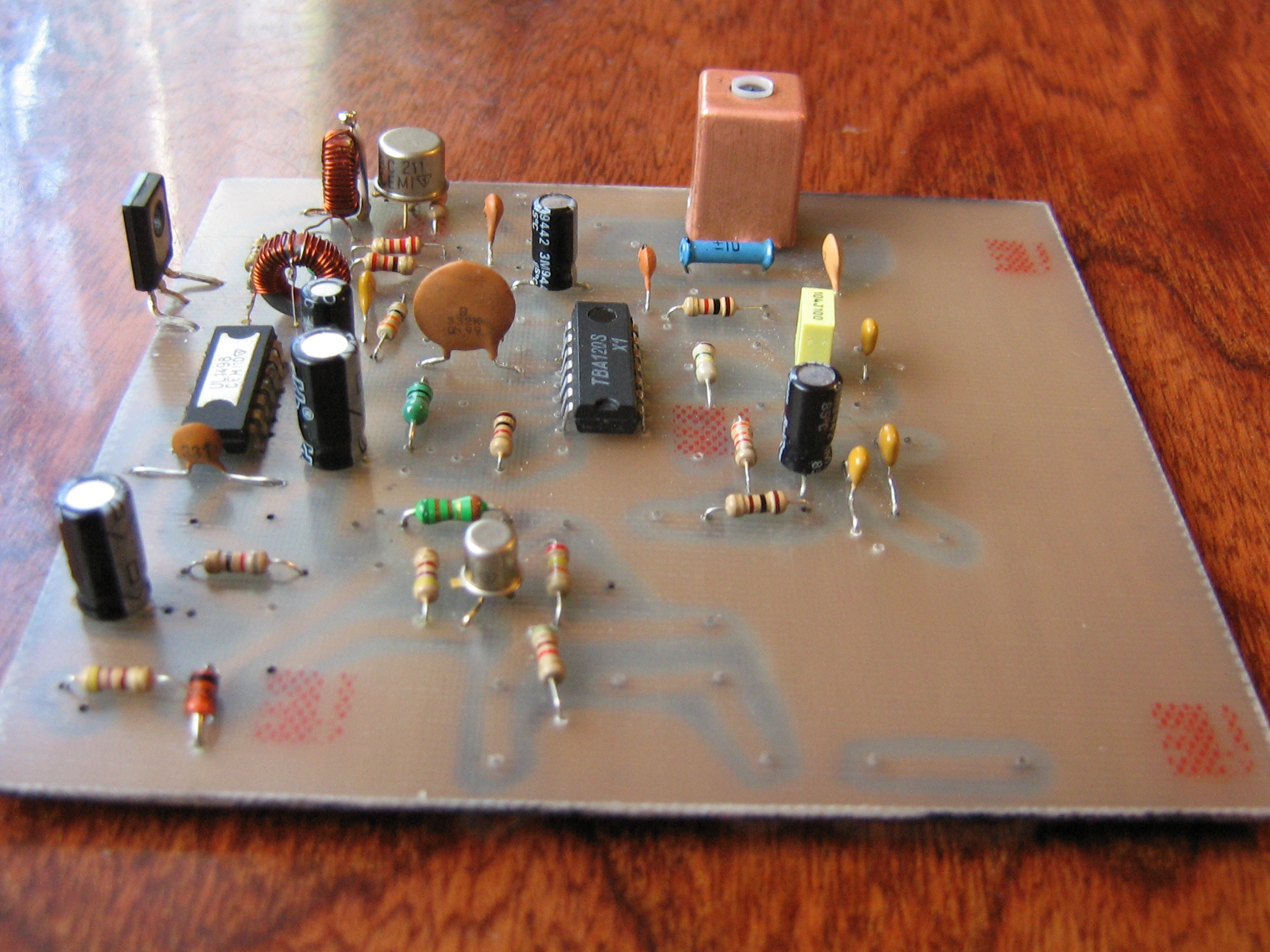

Powoli składam Bartka 0. Mam kilka pytań w związku z elementami indukcyjnymi:
1) Jakich dławików mogę użyć zamiast Dł3 i Dł4? Nie podano ich indukcyjności, a jedynie sposób wykonania (po 10 zwojów DNE 0,2 na wałeczkach ferrytowych). Do filtrowania zasilania PA często używa się standardowych dławików na rdzeniach sześciootworowych. Mam takie pod ręką. Mogę ich użyć? A może jakieś osiowe wystarczą? Jaka indukcyjność będzie najbardziej właściwa? A może osiowy jako Dł4, a Dł3 na sześciootworowym?
2) Jako Dł1 (100mH) mogę użyć dławika ze sklepu, czy wskazane jest, żeby był taki, jak w opisie?
3) Dł2 jak rozumiem musi być nawinięty na rdzeniu kubkowym, wedle opisu?
4) Do nawinięcia L3 na karkasie 12x12 mogę użyć drutu 0,15mm lub 0,25 mm? Nie mam 0,2mm pod ręką...
5) Jak wykonać obwody LC wzmacniacza nadajnika? Bo to nawijanie na rdzeniach pierścieniowych wyjętych z filterka 465kHz jakoś mnie nie przekonuje. Można by użyć amidonów albo jakichś karkasów z ruchomym rdzeniem - wtedy można by sobie oszczędzić dobierania C.

Czesc,
Nie wiem czemu akurat robisz Bartka 0 - Bartek 1 bylby lepszy a frajda ta sama Smile
Przy Bartku 0 to lepiej żebyś miał jakiś dipol jako antenę - na paru metrach kabla możesz niewiele ułyszeć...
1. Prawie dowolnych - od okolo 100uH w góre. Możesz użyć 100uH, 220uH osiowe. NIE możesz użyć 6 otworowych - sprawdzilem teraz i mają ok 3 uH - to za mało. Byle od ok. 80uH w góre. Możesz nawinać drutem kilkadziesiat zwoi nie dbając o równe rozłożenie - na jakimś pręcie ferrytowym 1,5 cm długości.
Ale jak mas iosiowe to 100uH to będą ok.
2. Nie wiem jaki masz dławik ze sklepu - ale jeśli to ok 100mH to też będzie ok. Te opisy wykonania są szczegółowe ale to nie znaczy że musi być taki jak z opisu. Wtedy z częsciami był kłopot więc się je robiło samodzilnie Smile
3. Może być każdy rdzeń kubkowy w którym zmieścisz tyle zwoi żeby wyszło 60mH. Grubszy drut jest lepszy - mniejsza rezystancja cewki. Ale bez przesady - musiałbyś mieć bardzo cienki drut żeby to usłyszeć.
Jak masz rdzenie toroidalne to też będą OK - warunek: 60mH po nawinieciu.
Tylko że toroidy są męczące w nawijaniu powyżej 100 zwoi
Jak masz inny kubek - daj inny. Byle było ok. 60mH (+/- 5%)
4. Może być 0,25 - tylko nawiń 2 zwoje więcej. Poważnie.
5. Można ale musiałbyś przeliczyć liczbę zwoi. Trzeba mieć trochę doświadczenia i do tego poszukać AL tych rdzeni z 465kHz albo zmierzyć (jak masz). W tej konstrukcji będą oryginalne rdzenie działać równie dobrze.
Starannie nawiń L1 - 0,25mm i możliwie ciasno. Jako C1,c3,c4 wstaw ceramiczne (najlepiej), albo styrofleksy (takie zwijane srebrne, foliowe).
powodzenia
Artur sp2qca

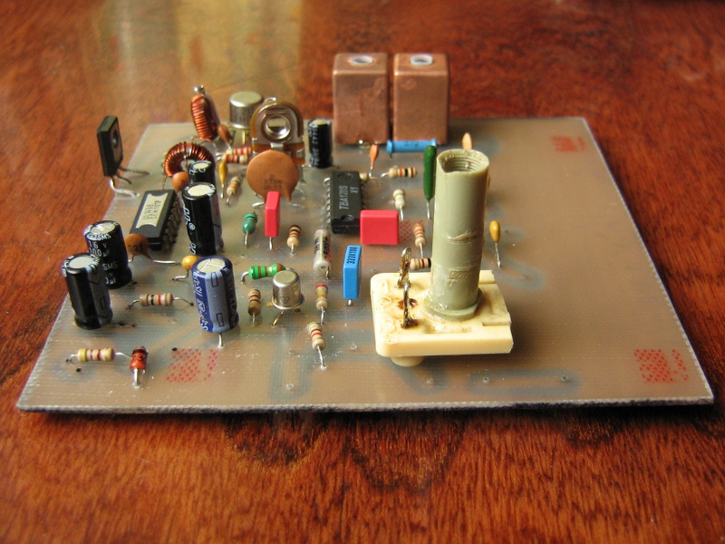

A jeszcze odnośnie filtrów pasmowych na karkasach 12x12:
Po nawinięciu uzwojeń mam na nie nałożyć te ferrytowe osłonki czy jedynie sam ekran?

Ta cewka powinna mieć około 3,93u indukcyjności.
Najlepiej gdybyś ten obwod pasmowy zestroil -ideałem byloby użycie NWT7 lub VNA.
Dobry pomysł to użycie też gdo/tdo z książki "Konstrukcje krótkofalarskie dla początkujących " np z rysunku 4.20 lub 4.23 - w zupełności wystarczą. Trochę lepszy tdo byłby z ABC Krótkofalowca - nie mam pewności ale podejrzewam ze dip będzie wyraźniejszy (ze zwględu na wmocnienie dwubramkowego mosfet-a). TDO jest lepsze niż strojenie na sluch.
Pisząc TDO mam na myśli zestrojenie juz calego filtru pasmowego a nie mierzenie indukcyjności.
Wydaje mi się że osłonek nie powinieneś zakładać ale w cewce musi być w środku rdzeń któym masz dostroic obwód. Przed założeniem kubka musisz
mieć pewność że kręcąc rdzeniem dostroisz się do pasma z zapasem, tzn. na czestotliwosci mniejszej - ok. 3,550 bo ekran obniża indukcyjnośc o ok. 10% i może się okazać że będzie za mała.
Poza tym nie przejmuj się tym na razie - podłącz antenę przez kondensator C20 podczas uruchamiania radia.
73! Artur sp2qca
ps. jak juz uruchomisz radio to w miejsce R4 wstaw stabilizator 3 końcówkowy 9V typu 7809 a diodę D1 usuń. Wejście stabilizatora podłaczasz do C10, wy do C33 a masę krótkim kabelkiem do masy płytki. Możesz to zrobić od strony druku. Może to być stabilizator miniaturowy - on zasila tylko VFO.
Powinno pomóc stabilności tego generatora.
Tylko zrób to przed dobraniem kondensatorów w VFO bo zmiana napiecia przestroi generator.

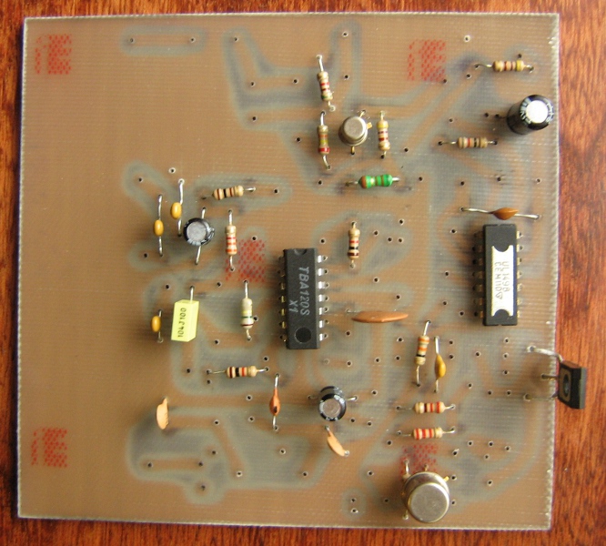

Prace posuwają się do przodu. Dzisiaj nawinę i wlutuję drugą cewkę filtra pasmowego. W przypadku filtrów TX powinienem zastosować trymery od strony druku (kondensatory stałe 390pF + trymery 50pF) czy wystarczą stałe kondensatory 420pF?
Cewkę VFO mogę nawinąć drutem 0,15 mm lub 0,25 mm? Jak wspominałem nie mam 0,2 mm. Zmieni się wówczas ilość zwojów?
