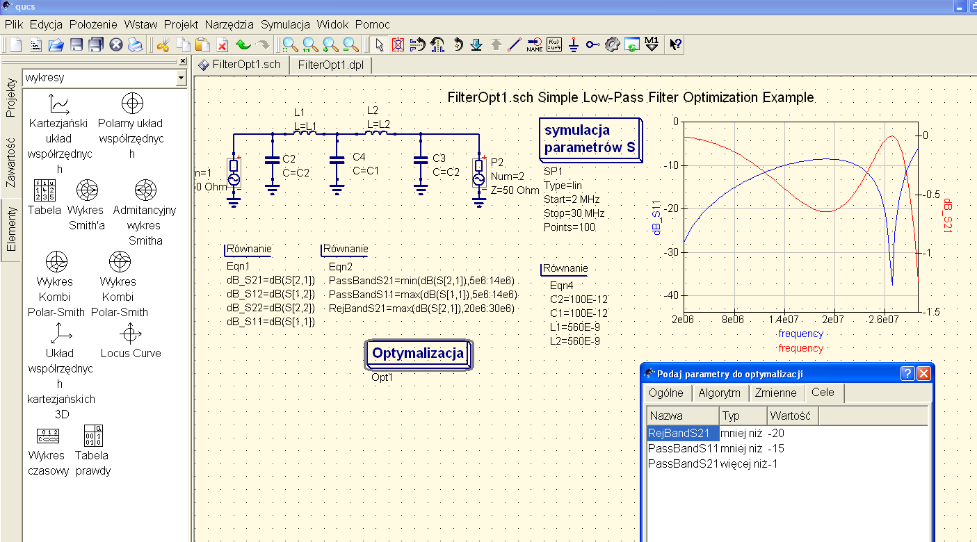

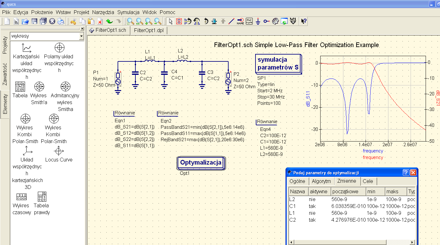

Żeby zachęcić do używania tego programu pokażę sytuację z praktyki. Potrzebuję filtru dolnoprzepustowego. Mogę sobie policzyć za pomocą dowolnego filtru, ale otrzymam określone wartości indukcyjności. Filtr nie przenosi jednak dużych mocy np. po mieszaczu. Wykorzystam więc typowe cewki SMD 560nH. Dobrze ale jakich kondensatorów użyć. I tu z pomocą przychodzi QUCS. Zakładam, że zmieniać będę tylko pojemności, zaczynam od 100pF. Efekty na rysunku 1. Jest źle, ale każę programowi dobrać pojemności samemu z zakresu 100pF -1nF. No jest dużo lepiej widać to na rysunku 2. Ta opcja to tzw optymalizer. Chyba już zachęciłem niektóre osoby ;-). Jeśli nie zauważcie program jest po polsku i darmowy i działa nie tylko pod windowsem ale i linuksem a rfsim-a bije na głowę (moim zdaniem). Używa on optymalizera asco który współdziała też z ltspice. Optymalizer trzeba nieco opanować alewarto ;-)
