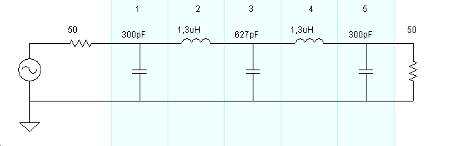

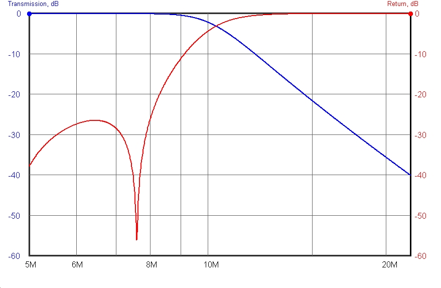

Zaprojektowany "na kolanie" w programie Elsie filtr Czebyszewa 5-go rzędu.
Elementy o okrągłych wartościach, łatwe do poskładania. Kondensatory na napięcie 250V, ceramiczne lub mikowe.
Tłumienie 3-ciej harmonicznej - 40dB, tłumienie w w paśmie - poniżej 0,1dB (teoretycznie oczywiście)
schemat:
charakterystyka flitru:
Ryszard

Cewki mogą być takie:
dla L=1,3uH -
N=10zw. drutem DNE Cu fi 1,0-1,2mm;
średnica cewki 17mm, długość nawinięcia - 15mm
Cewki muszą być ustawione tak aby sprzężenie magnetyczne pomiędzy nimi było jak najmniejsze - najlepiej gdy ich osie geometryczne są prostopadłe do siebie.
R.

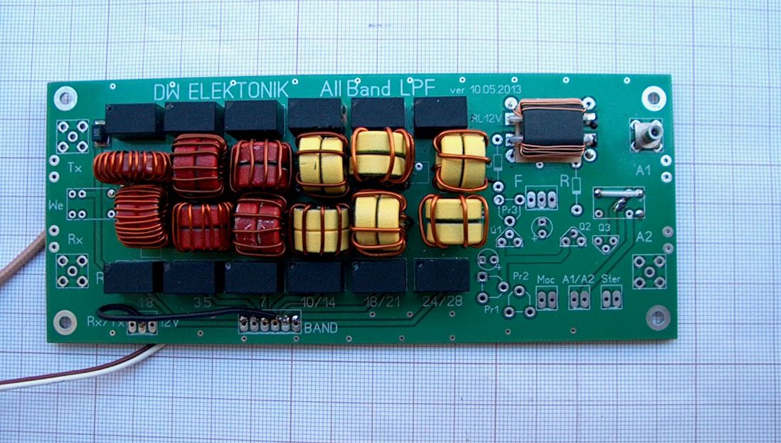

Filtr LPF - pasma 1,8 MHz do 28MHz wykonany praktycznie ( obliczony w Elsinie) pomierzony , sprawdzony praktycznie - spełnia warunek tłumienia 2- harmonicznej > 20dB i 3- 40dB .Kondensatory zastosować na napięcie 500V .Zastosowane
przekaźniki ST-SH-112L .

W nowym projekcie PCB pod LPF przewiduje dodać 50MHz ,pomiar i sterowanie przekaźnikami z układu TPIC6C595.
