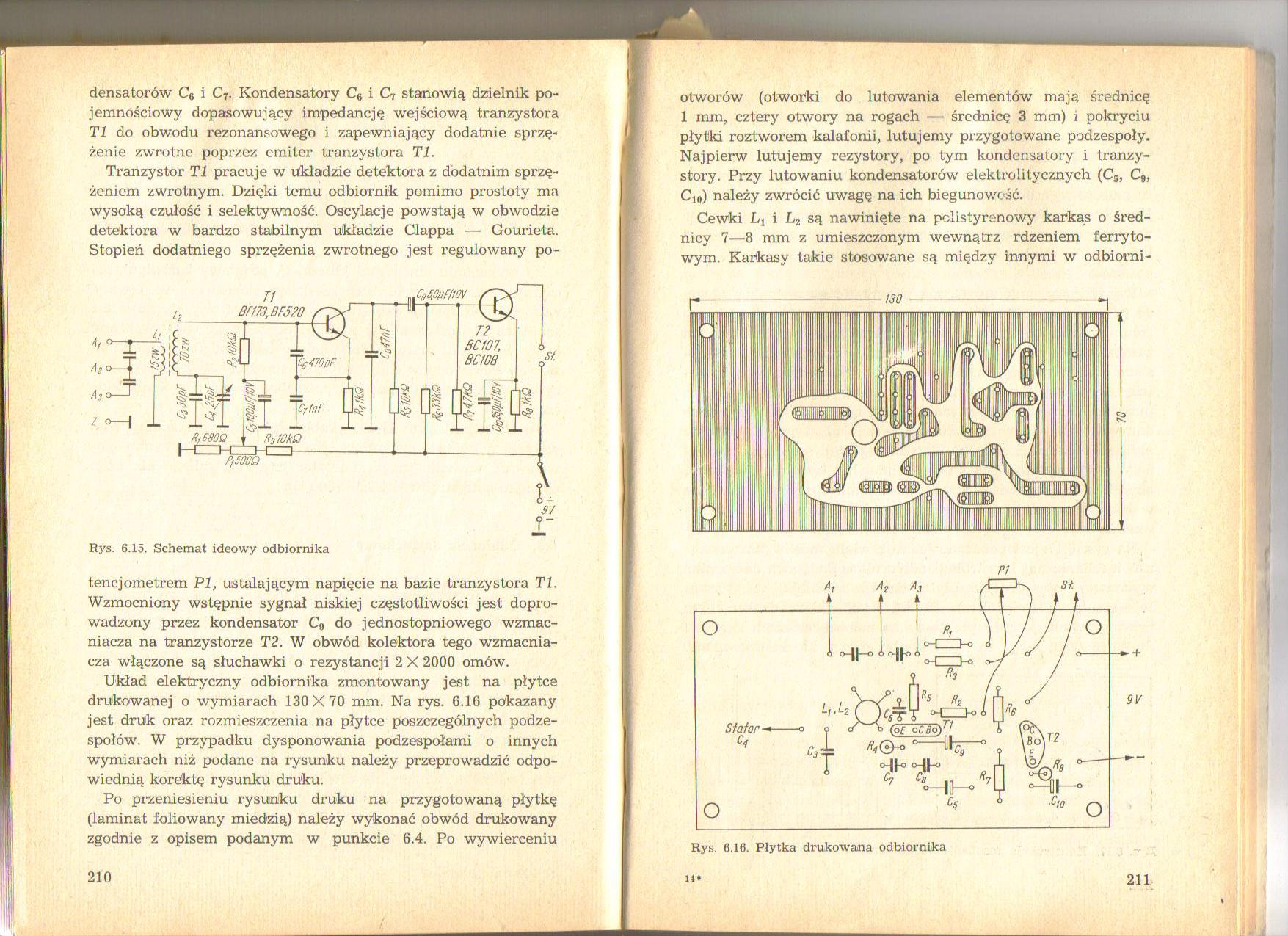

Hihi..... Następny odbiornik na warsztacie Big Grin . Intryguje mnie jego prostota.
Czy BF520 da się wymienić na 2n2222 / 2n3904 ?
Ile zwojów powinien mieć obwód transformatora w.cz. wykonany na Amidon 37-2 (czerwony). Nie wiem jaką przenikalność ma zwykła pałeczka ferrytowa. Poza tym nie posiadam takiego pręta.

Kolego Adrianie. Tu masz informację odnośnie rdzeni pierścieniowych : http://toroids.info/T37-2.php Bierzesz rdzeń T37-2 , który ma AL.=4nH. Nawijasz na nim przykładowo 30 zwojów. Indukcyjność tak nawiniętej cewki będzie wynosiła 30[zw]*30[zw]*4[AL w nH]/1000 = 3,6 [wartość w uH]. Przeliczysz to zawsze dla innej wartości AL rdzenia jak i dla innej ilości zwojów. Znając indukcyjność to pozostałe wartości wyliczysz. Proponuję skorzystać z praktycznych wzorów 7 i 8 w opracowaniu kolegi sp5jnw : http://www.sp5jnw.sem.pl/technika/lcobw3/lcobw3.pdf . Myślę, że więcej już nie będziesz ponawiał pytań ile zwojów nawinąć ?

Jednak Andrzej Janeczek jest niezastąpiony. Big Grin
Tranzystory OK (wg mnie lepszy tu 2N3904.)
Nawijąc tyle zwojów jak w opisie (70) na T37-2 uzyska się indukcyjność główną ok 20 uH czyli z podanymi pojemnościami powinien być odbiór w paśmie 80 m a może nawet 40 m (ew trzeba dobrać pojemności). Odbiór pasma 20 m może być z mniejszą indukcyjnością np wprowdzając odczep na cewce w połowie (np na 30 zwoju). Słuchawki muszą być wysokoomowe i lepiej dobudować jeszcze jden stopień z tranzystorem.

To tak informacyjnie dla 20uH (teoretycznie) dla czestotliwosci 3.65MHz potrzeba rownolegle pojemnosci okolo 95pF Smile
Powiem tak nawinac i powiedziec to jedno, zestroic i uruchomic to drugie Smile Wiec warto sie z tymi wzorami czasem "przeprosic" - bo nici nawet z takiego prostego odbionika wyjda (jak samemu sie modyfikuje).

(04-12-2015 11:07)SP7WMX napisał(a):  Gdzie w opisie tego odbiornika jest napisane że na pręcie ferrytowym nawija się tę cewkę?
Na drugiej stronie..... Na karkasie polistyrenowym o średnicy 7-8 mm z rdzeniem ferrytowym umieszczonym wewnątrz. Pisze jak byk.

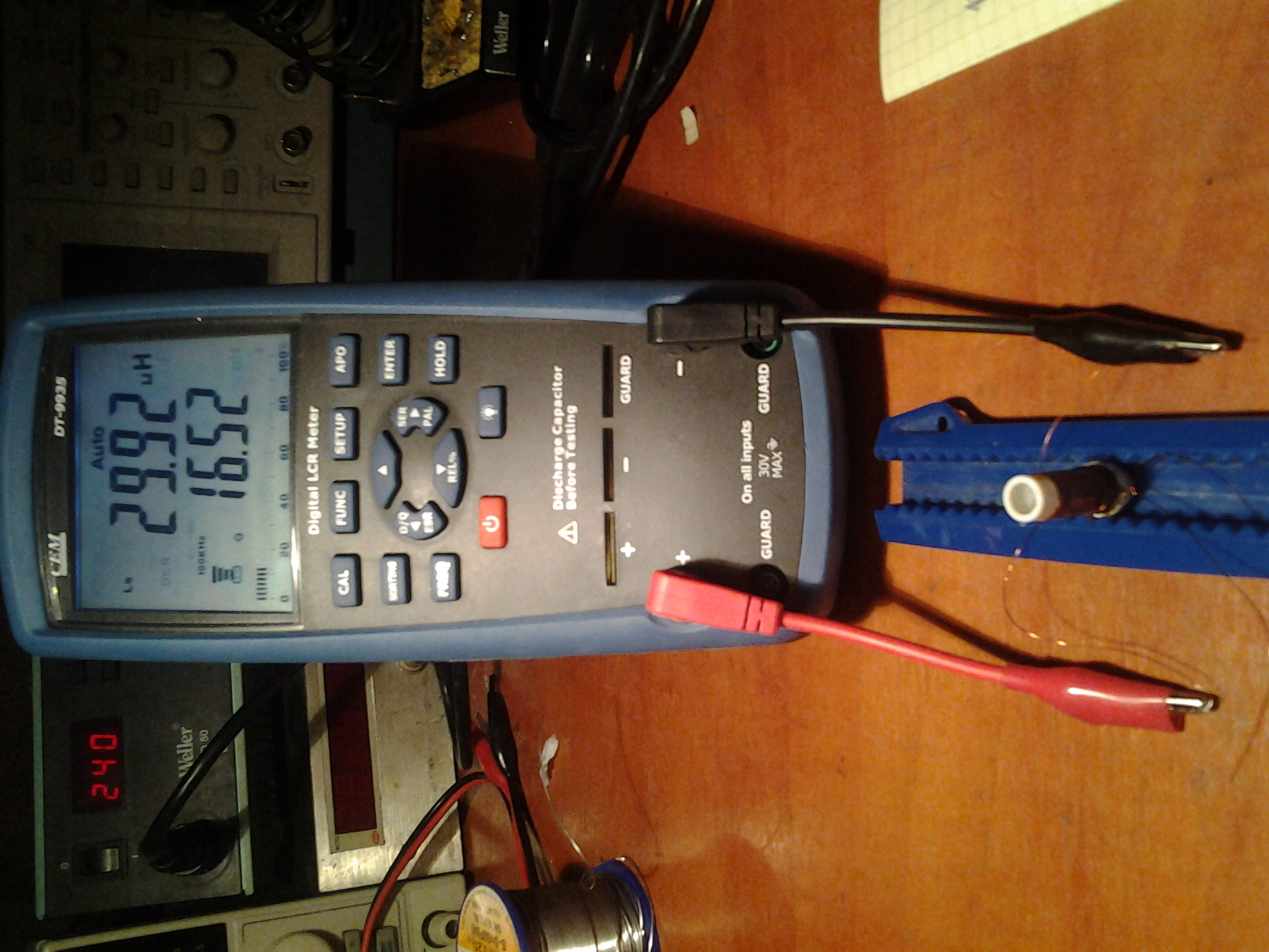

Uruchomiłem odbiornik. Nie mam na tą chwilę gniazda antenowego by sprawdzić czy cuś odbiera, ponieważ w szufladce z gniazdami UC1 mam 0 czyli nic. Ale szumi, a to dobry znak ! Trzeba poczekać 4 sekundy aby tranzystory się "rozżarzyły" Wink . Jutro dorobię 2 warikapy, by go czymś stroić. Aplikacja w załączniku. Aha.... Zamiast BC 107 zastosowałem BC548 i gra !
