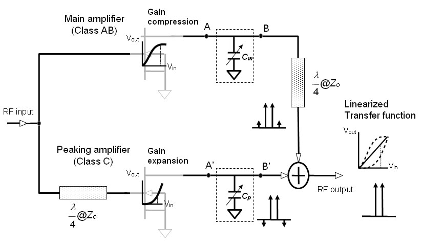

Dla zainteresowanych dodam, że wzmacniacz Doherty składa się z dwóch wzmacniaczy.
Jeden z nich pracuje dla małych sygnałów i pracuje w klasie A, drugi zaś pracuje w klasie C. Dzięki temu można obniżyć straty ponieważ małosprawna klasa A obsługuje małą moc, a większe sygnały są wzmacniane przez duży wzmacniacz w klasie C.
Połączenie razem tych wzmacniaczy nie jest jednak takie proste. Aby amplitudy sygnałów z obu wzmacniaczy się zgrały ze sobą potrzebne są dwa dodatkowe przesuwniki fazy na wejściu i na wyjściu.
Ponieważ przesuwniki z reguły są wąskopasmowe to zdohertyzowane wzmacniacze mogą pracować jedynie w ściśle określonym paśmie częstotliwości.
Pierwszy wzmacniacz tego typu powstał jeszcze w latach 30-tych ubiegłego wieku i pracował na lamach w zakresie kilohercowym, nie pamiętam dokładnie, ale chyba coś na fale długie lub bardzo długie.

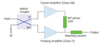

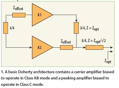

Dołożę jeszcze kilka obrazków unaoczniających zasadę działania wzmacniaczy Doherty:
1. idea wzmacniacz Doherty
Widać, że nie jest prostą rzeczą zrobić to tak aby widma posumowały się na wyjściu tak jak na powyższym obrazku...
2. Podstawowy schemat blokowy
3. Schemat ze sprzęgaczem
4. Opis zasady działania
