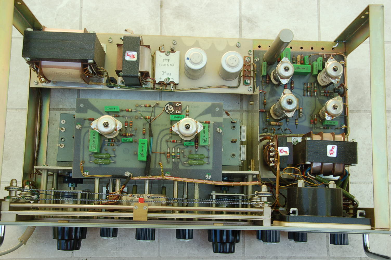

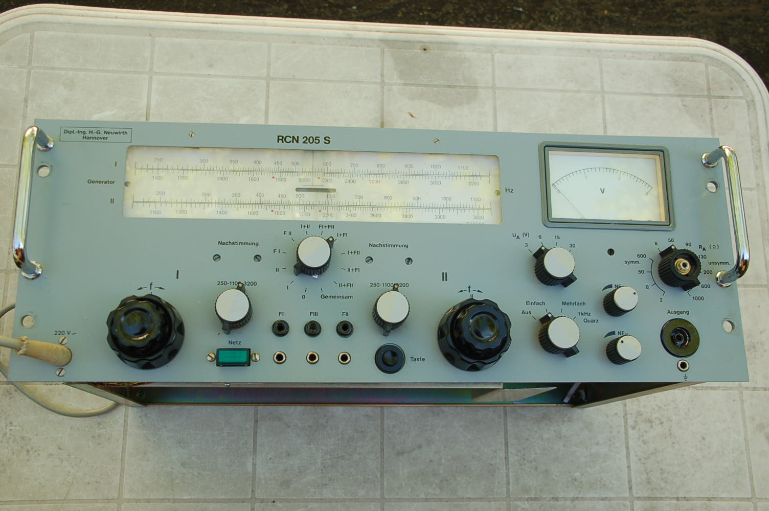

Wypatrzyłem na znanym serwisie aukcyjnym urządzenie. 99 PLN + kp.
Zamknięte ale znalazłem co jest w środku i wylicytowałem.
A w środku majstersztyk! Rolleyes Dyplomowany inżynier Hans Georg Neuwirth z Hannoweru naprawdę się postarał..

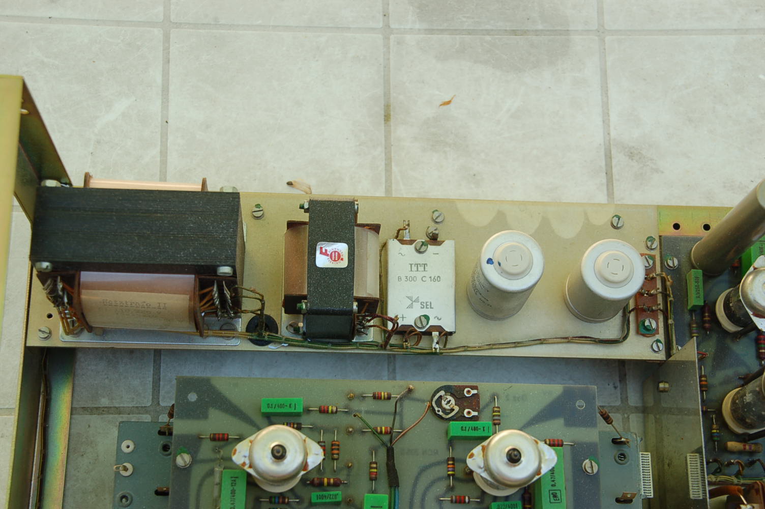

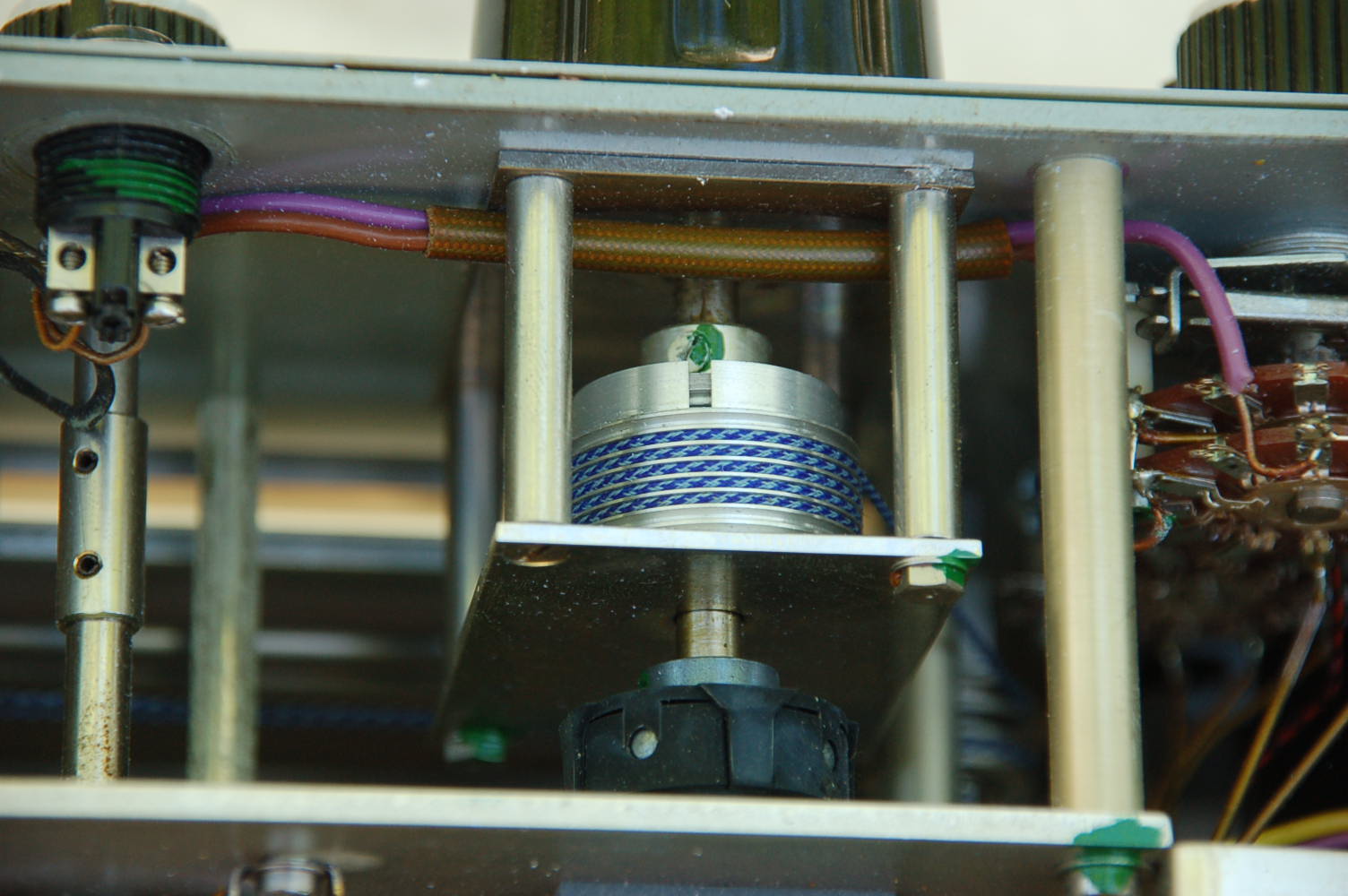

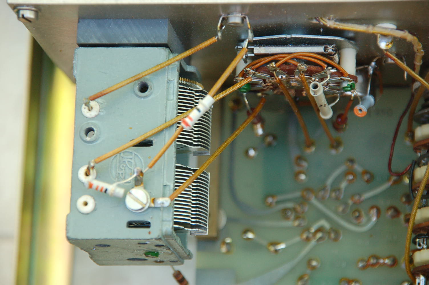

Zasilacz anodowy, fajne lampy ze złotymi nóżkami i to takie jakich potrzebowałem, duży woltomierz, magiczne oczko i najważniejsze 2 x VFO kompletne, ze skalami przekładniami i linkami. No bajka!!!
Do tego solidna obudowa.
Intuicja podpowiada mi że będzie z tego piękna homodyna.
Z tym, że muszę poczekać na boski dotyk natchnienia żeby wykorzystać potencjał tego urządzenia. To w zasadzie wygląda jak gotowe radio...
Co do 2 skal to mam pomysł na urządzenie 2 pasmowe gdzie na płytce VFO były by obwody wejściowe i mieszacz. Dzięki temu można by przełączać się bez przestrajania, szukania. Na przykład przy codziennych skedach na 7 czy 3,5.
A może jakiś inny pomysł...

Jestem jednak ostrożny bo to jest ......:
Cytat:Neuwirth Doppelton-Generator RCN 205 S für Selektivruf.
Zwei identische, getrennt duchstimmbare RC-Generatoren mit den Bereichen:
250-1100 Hz und 1050-3200 Hz.
Ausgang: RCN 205 spezial minimale Ausgangsspannung 3 mV.
Max. Ausgangsspannung (symmetrische Ausgänge, belastet):
Ausgang 2 Ω 1 V, Ausgang 8 Ω 2 V, Ausgang 600 Ω 5 V.
Ausgänge unsymmetrisch: 5 V an 50 Ω, 200 Ω, 600 Ω.
Ausgangspannungsanzeige direkt durch Spitzenspannungsmesser.
Messbereiche: 3-15 mV/ 50 mV/ 150 mV/ 1,5 V/ 5 V
http://www.radiomuseum.org/r/neuwirth_do...205_s.html
ale ogólnie mechanika jest wspaniała.

Nie rozbieralbym absolutnie tego urzadzenia.
To jest generator do proby dwutonowej - poczytaj o tym tescie liniowosci i zobacz jakie cacuszko masz Smile

Zostawię, zobaczę jak działa, może wystawię za większe pieniądze.
Faktycznie rozbierać coś takiego to ostateczność, choć cel był/jest godny.
W założeniu była/jest to stereofoniczna homodyna binrural...
na 3,5 (pierwsze VFO) i 7 (drugie VFO)

Artykuł z AVT traktuje o generatorze dwutonowym ale w zakresie w.cz., do badania IP3. A to ustrojstwo pracuje w zakresie m.cz. 3,2kHz max. Też przydatne(do modulowania w miejsce mikrofonu) ale gabaryty nie współmierne chyba do takiego zastosowania współcześnie.Ja bym rozbierał.Jakby to w. cz było to faktyczne szkoda.
