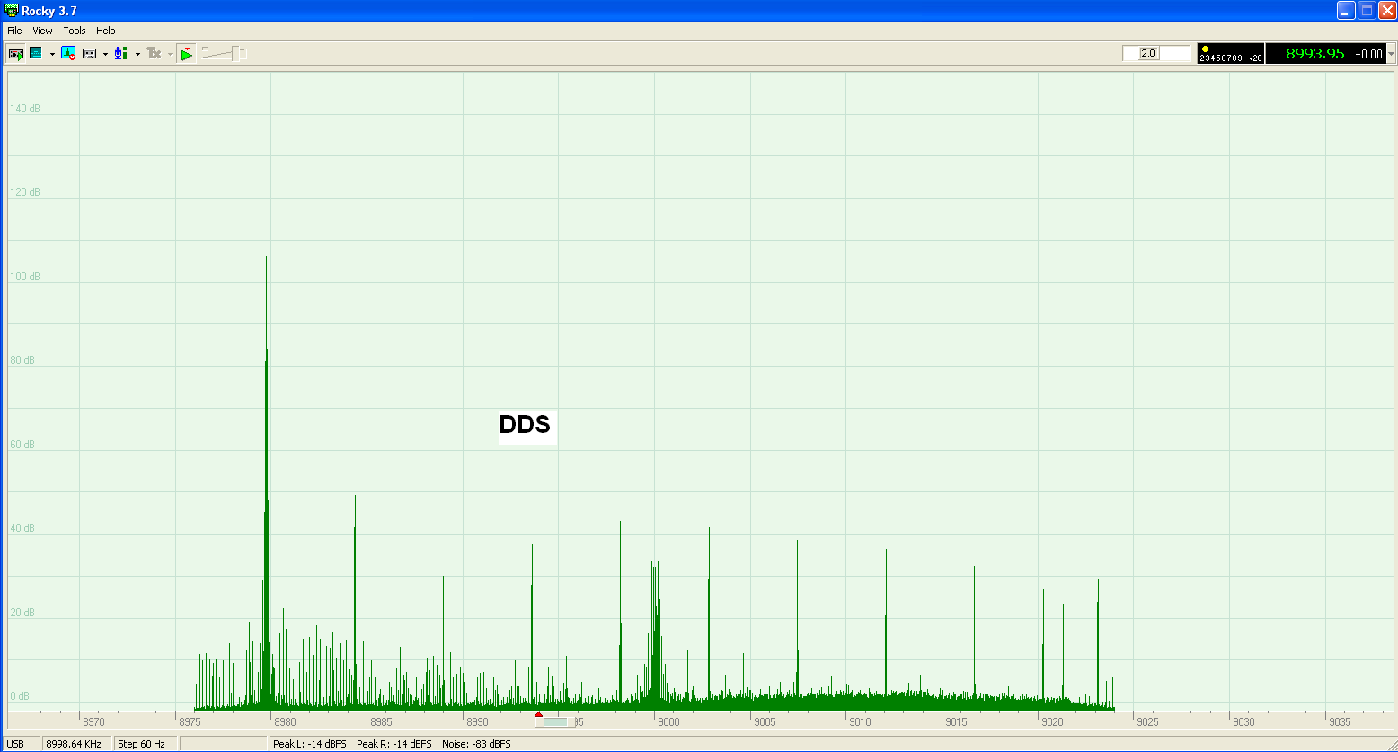

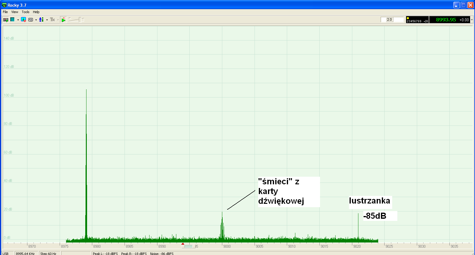

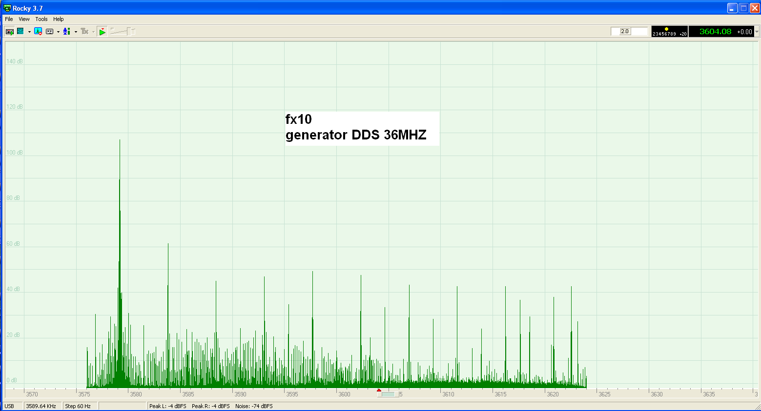

Ostatnio dużą popularnością cieszy się moduł syntezera na AD9850 z ebay-a. Ponieważ nie miałem go akurat podłączonego porównałem jednak parametry nieco lepszego układu AD9851 w następującej konfiguracji układowej zegar 200MHz +trafo symetryczne na wyjściu redukujące zakłócenia. Dla porównania widmo generatora kwarcowego 9MHz. Na każdym z rysunków jest jeden śmieć z lustrzanki ale znajduje się on na poziomie -80dB i można go zaniedbać w porównaniu do reszty sygnałów, reszta śmieci to to co daje DDS. Wyraźnie widać pogorszenie parametrów syntezera z z spadkiem stosunku fzegara/fwy. Nic dziwnego, że stosując taki układ słyszymy stacje których nie ma i niweczymy charakterystyki filtrów kwarcowych. Oczywiście wszystko zgadza się z danymi z Analoga. Taki układ w radiu powinien zawierać pętlę PLL do czyszczenia widma przebiegu DDS-a.

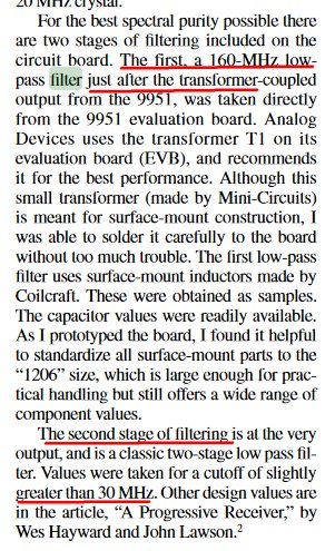

"Będę starał sie pokazać pewną cechę układów Bezpośredniej Cyfrowej Syntezy częstotliowści, "
Kolega zapomniał dodać...pewną cechę DDSów sprzed 10 lat...bo AD9951 to 2008 rok.
Wszystko już o tym zostało napisane.
W 2009 jeden z kolegów sprzedawał płytki pomysłu

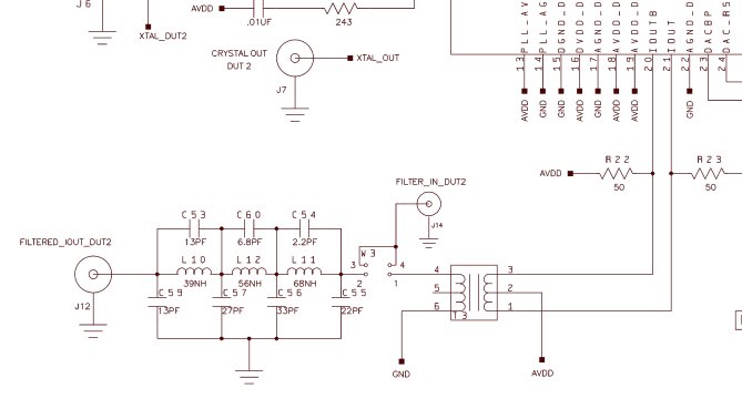

http://www.dl5mgd.de/dds/AD9951.htm
Zawierały filtr dolnoprzepustowy, który MUSI być na wyjściu każdego DDSa
http://www.dl5mgd.de/dds/Bilder/Ad9951.png
Układ ten w zakresie HF czyli około 1/10 częstotliwości zegara, ma przyzwoite parametry.
Teraz mam na biurku AD9910, który też już nie jest nowy, ale na 160Mhz ma pierwsze zakłócenia 60db poniżej sygnału.
Mają te układy zalety, mają też i wady...jak każde inne.

(07-05-2017 22:09)SQ6QV napisał(a):  Wyjście różnicowe się przydaje, do odfiltrowania śmieci idących po zasilaniu, które inaczej się wymieszają z wyjściowym sygnałem...znaczy mało kto ich używa, ale trzeba dbać o zasilanie Smile
Jak widać nie tylko o śmieci z zasilania tu chodzi lecz o wyciekający sygnał albo synchronizacji albo "digital core".
Dziś przysiadłem fałdy i znalazłem przyczynę.
Teraz wiedza dla innych błądzących : Wychodzi na to, że korzystając z wyjść jako niesymetrycznych ( do tej pory tak miałem ) będziemy mieli stały przeciek sygnału taktującego dzielonego przez cztery rdzenie, albo sygnału synchronizującego (też sysclk/4). Ja stawiam że winne są 4 rdzenie zamiast jednego.
Zastosuj Transformator na wyjściu i sygnał sysclk/4 znika (a raczej zmniejsza się do akceptowalnego poziomu).
(07-05-2017 22:09)SQ6QV napisał(a):  Zawierały filtr dolnoprzepustowy, który MUSI być na wyjściu każdego DDSa
Układ z tego linku będzie właśnie obarczony tą wadą o której tu trąbiłem, bo jest na tym schemacie wykorzystane wyjście niesymetryczne !

Ej no, przecież pełno tego...ot jakiś artykuł z QEX
http://www.wa1ffl.com/Hagerty_QEX.pdf
a w nim nawiązanie do płytki testowej - jej schemat.
Polecam podłączyć zasilanie do analizatora i zobaczyć co tam lata. Potem na -50dbm 300khz wyżej wskoczy śmieć...kolega będzie winił Analog Devices, a nie chiński zasilacz Smile
Przede wszystkim trzymajmy się tego, że sygnał użyteczny to CLK/10, a resztę tniemy filtrem...to CLK/4 też nie będzie widać Smile
