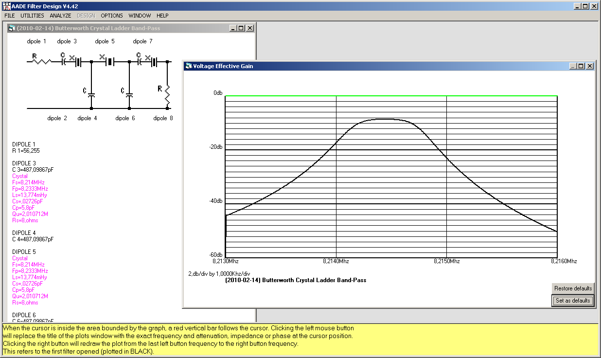

Bardzo dobry program do projektowania filtrów drabinkowych (różne filtry, wykresy, wartości pojemności, aplikacja do badania rezonatorów).
Program do pobrania z cqham.ru
Link do programu

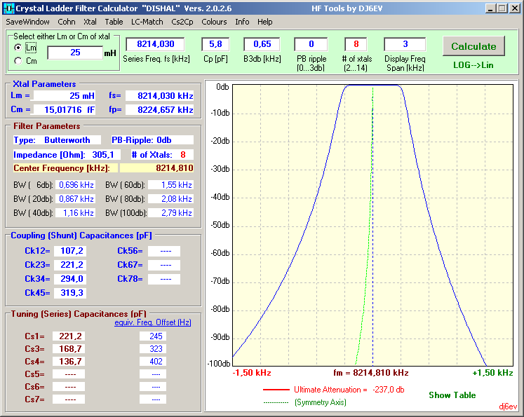

Również bardzo fajnym programem i z większą możliwością konfiguracji filtru jest "Dishal" autorstwa DJ6EV
Dostępny pod adresem:
http://www.arrl.org/qexfiles/09_November...castle.zip
Opis projektowania z jego użyciem:
http://www.arrl.org/qex/2009/11/feature.pdf
Bardziej zaawansowanym programem do projektowania filtrow (nie tylko kwarcowych) jest AADE. Jest on trudniejszy w obsłludze i przed rozpoczęciem używania warto zapoznać się z tutorialem znajdującym się w pliku pomocy.
Do pobrania ze strony:
http://www.aade.com/filter.htm

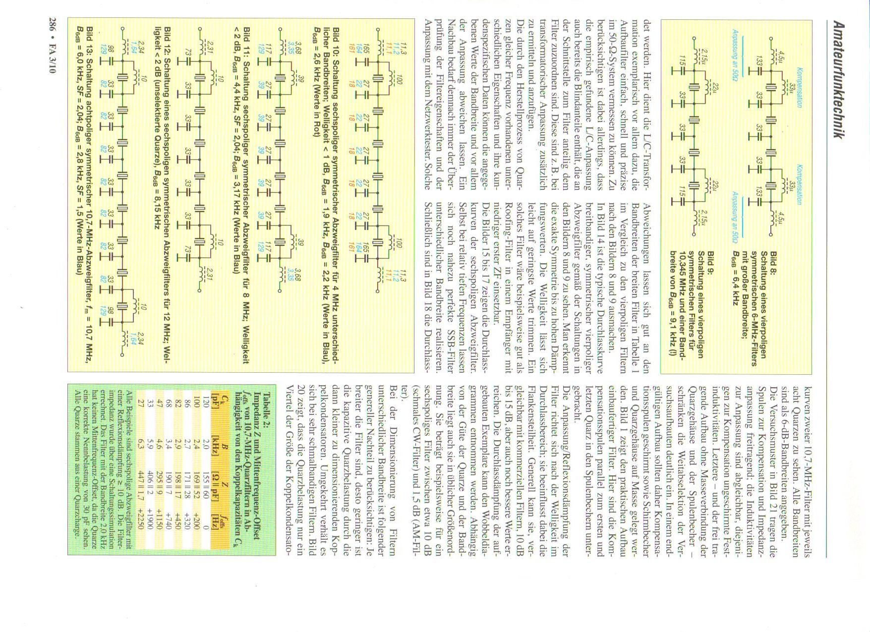

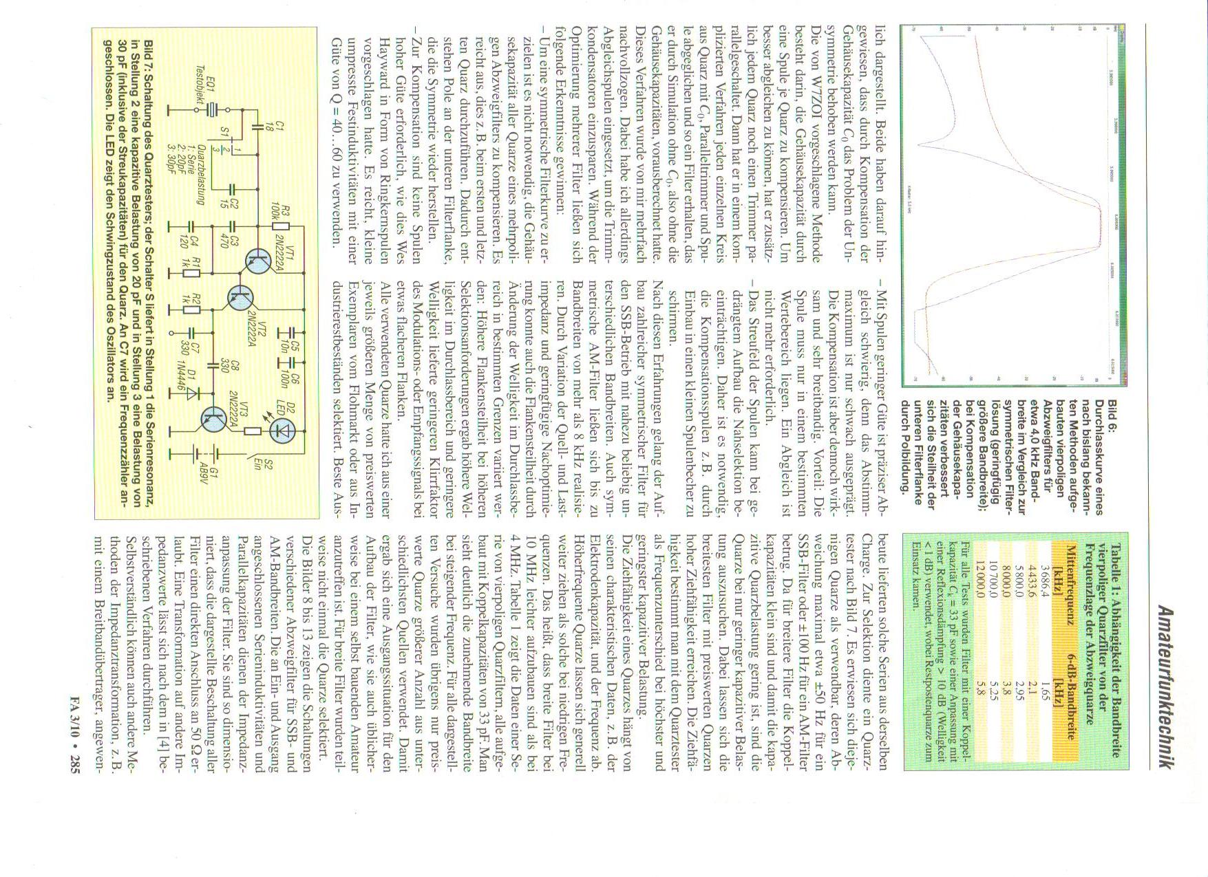

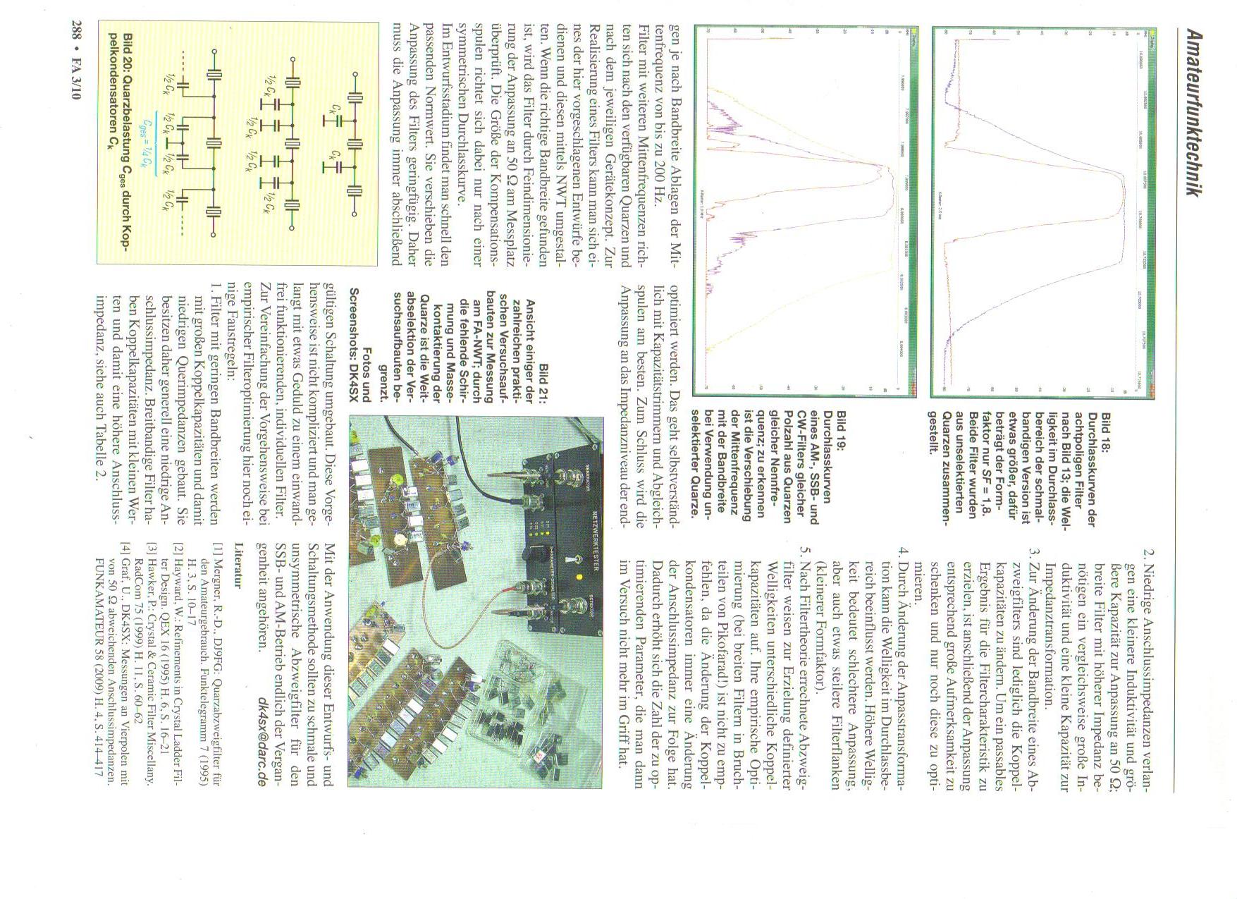

Umieszczam skany artykułu dot. budowy symetrycznych filtrów drabinkowych.
Najważniejsze punkty:
1. Wszystko polega na tym, że kompensuje się pojemność oprawki rezonatora indukcyjnością dołączoną równolegle do pierwszego i ostatniego rezonatora.
2. Tab.1 mówi o możliwej do uzyskania szerokości maks. filtru w zależności od częstotl. rezonatorów, uzyskując przy tym właściwy współcz. kształtu SF i zafalowanie wierzchołka charakterystyki.
3. Tab.2 dot. rys.13(Blau-kolor niebieski). Zależność -impedancji wej. filtra, jego szerokości przenoszenia oraz odstrojenia częstotl iwości środkowej od częstotl. rezonatorów - od kondensatorów równoległych podł.do masy. Pierwsza i ostatnia pojemność jest sumą pojemności zastosowanych w filtrze plus dodatkowa pojemność(dla nieb. 129-82=47pF)tworzącej wraz z indukcyjnością szeregową dopasowanie do obciążenia 50 omów.
4. Układy próbne.
Może zainteresowany i jednocześnie posiadacz analizatora sprawdzi tą metodę i podzieli się wynikami swoich doświadczeń?

Czyli, jeśli dobrze zrozumiałem, obliczamy filtr korzystając z dotychczasowych narzędzi a potem doświadczalnie "prostujemy" charakterystykę filtru manipulując przy pierwszym i ostatnim rezonatorze ?
22-01-2011 8:31
SP2GOW Offline
Liczba postów: 52
Dołączył: 24-06-2009
RE: Filtry drabinkowe - projektowanie
Osobiście mogę potwierdzić, że filtry z kwarców o częstotl. 4915 kHz (K2) sprawują się bardzo dobrze, również dla SSB.
Co do filtrów symetrycznych, z artykułu wynika, że tak właśnie należy postępować.
