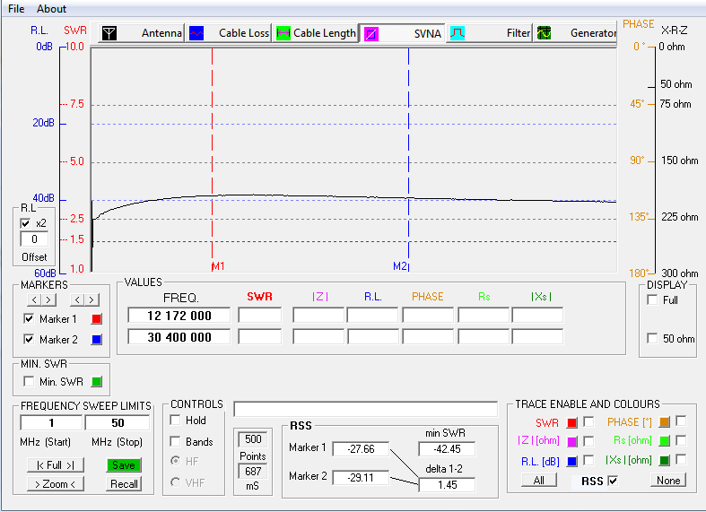

Dorwałem nieznane rdzenie, które chciałbym wykorzystać . Według tego co ustaliłem przynajmniej mały rdzeń o AL 42 wygląda interesująco.

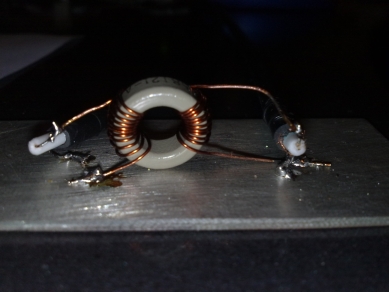

Nawinąłem 10 uzwojeń na każdym rdzeniu i podłączyłem do NWT. No i nie jestem pewien czy to co widzę na wykresie oznacza że nadają się do KF czy nie?
Byłbym wdzięczny jakby ktoś mi pomógł w interpretacjiSmile
SQ5NWU

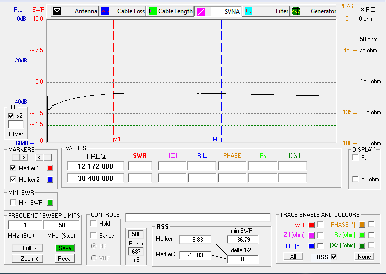

Ps. Zmierzyłem tez znany rdzeń FT50-10. Wynik jest poniżej czyli z tego wynika że mały rdzeń jest ok, czy dobrze myślę ?

A co właściwie mierzyłeś nawijając jedno uzwojenie? Z załączonych wykresów nie wynika nic poza tym, że oba rdzenie wykazują większe tłumienie w paśmie niż rdzeń kontrolny.
Pomiar tłumienia miałby sens gdybyś nawinął dwa jednakowe uzwojenia po np. 5 zwojów i badał transmisję w pełnym zakresie częstotliwości. Czy możesz wykonać taki pomiar?

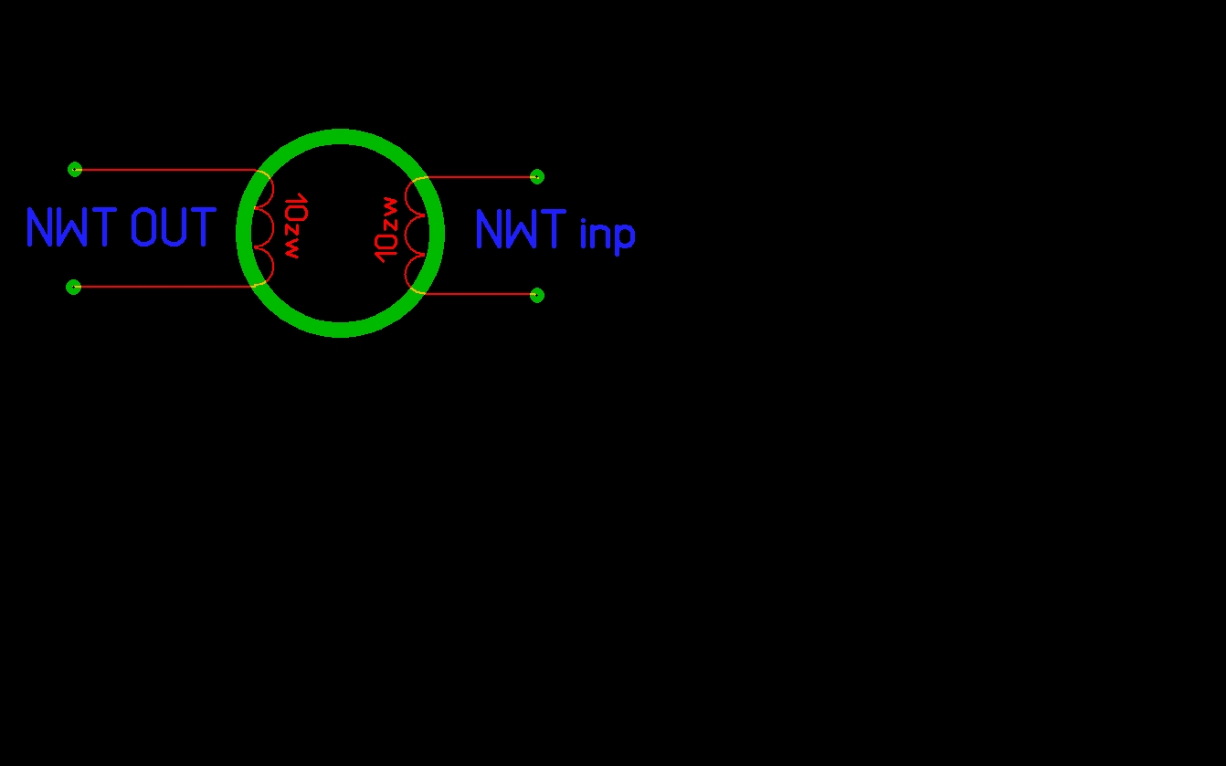

Wykonując i mierząc trafo prądowe 1:1 dowiemy się o możliwości pracy szerokopasmowej.
Można również inaczej nawijając uzwojenie - jedne 10 zwojów na jednej połówce a drugie 10 zwojów na drugiej i łącząc jako trafo napięciowe 1:1 dowiedzieć się więcej o samym rdzeniu. Czasem może się okazać że 10 zwojów w takim układzie to stanowczo za mało. Taki pomiar pokazuje jakie jest pasmo przenoszenia samego rdzenia: czy to jest max 150kHz czy może aż 1MHz?
Do każdych pomiarów proponuję dołączać rysunek ze schematem układu pomiarowego, wówczas bez żadnych wątpliwości będzie wiadomo co i jak było mierzone. Same pomiary bez załączenia układu pomiarowego i podania parametrów pomiaru kompletnie nic nie mówią.

Układ pomiarowy + efekt

Proponuję zrobić podobny pomiar dla znanego rdzenia referencyjnego a prawdopodobnie wnioski wyciągniesz sam...

Czyli bez specjalnych sukcesów. Jakby kogoś ten temat interesował to zamieszczam charakterystykę FT50-6 w identycznym układzie pomiarowym jak wyżej. FT50-6 pracuje w/g katalogu w zakresie 2-50mhz. Nie do końca to wyszło na wykresie. Będę dalej drążył tematSmile

"Mały" rdzeń wypada w porównaniu zdecydowanie lepiej - przynajmniej jako transformator dla tej samej ilości zwojów na KF. W końcu 10dB różnicy to 10 krotnie większa moc (ok. 3 razy porównując napięcie).
Proponuję jeszcze wykonać pomiar SWR dopinając jedno uzwojenie do wejścia pomiarowego oraz zapinając na drugie uzwojenie 50 omów - najlepiej wykonując pomiar dla obu rdzeni ;-)

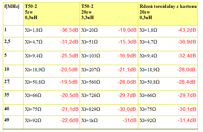

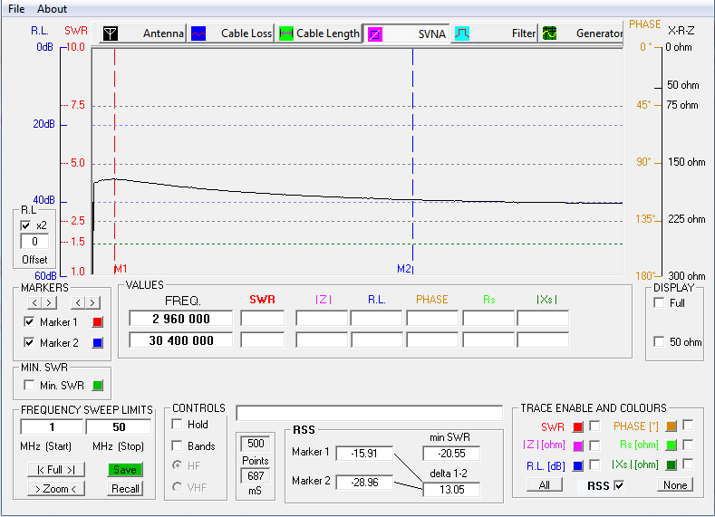

W związku z tym że głupio prosić o pomoc samemu się nie przyłożywszy, jeszcze raz przeprowadziłem pomiary dla uzwojeń na rdzeniu małym 10zw:10zw i 20zw:20zw. Ostatni jest pomiar FT94-2.
Niewiele chyba z tych pomiarów wynikaSad
