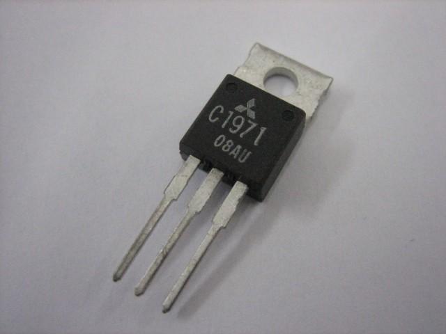

Ostatnim, brakującym modułem do Piligrima jest wzmacniacz mocy w.cz. Zachęcony bardzo dobrymi rezultatami uzyskanymi przez Romana SP5AQT zmontowałem wzmacniacz od Cataliny. Niestety, problemem jest brak dobrego źródła na dobre tranzystory np. 2SC1969 w normalnej cenie.

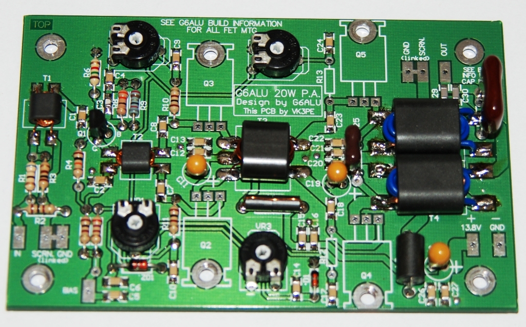

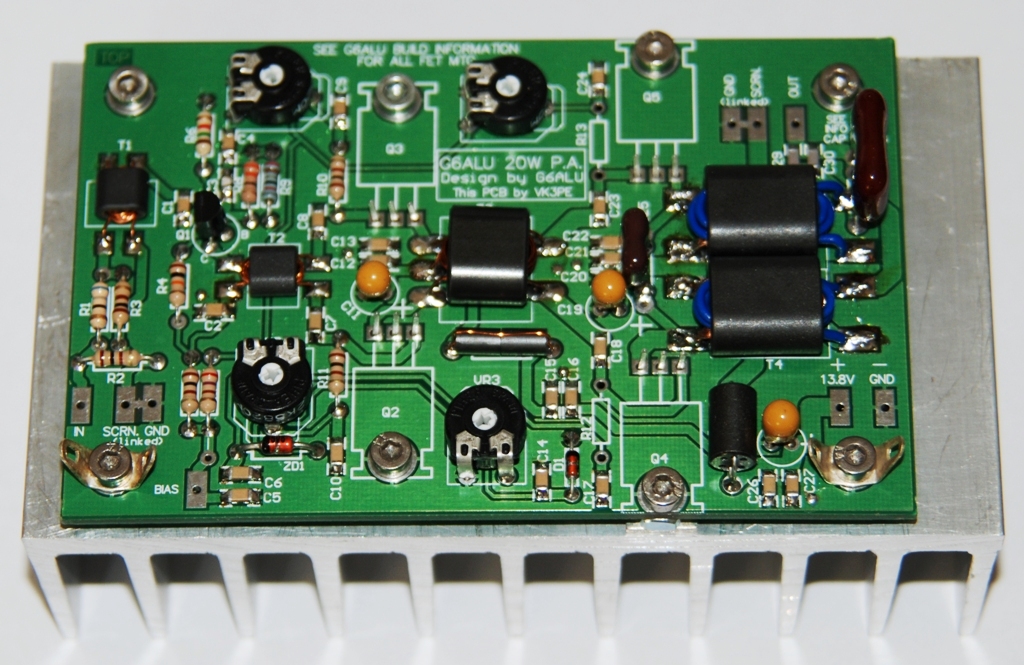

Drugi wariant to 20W wzmacniacz przeznaczony do Picastara. Dobrze zaprojektowana i przebadana konstrukcja G6ALU na 4 tranzystorach typu RD.

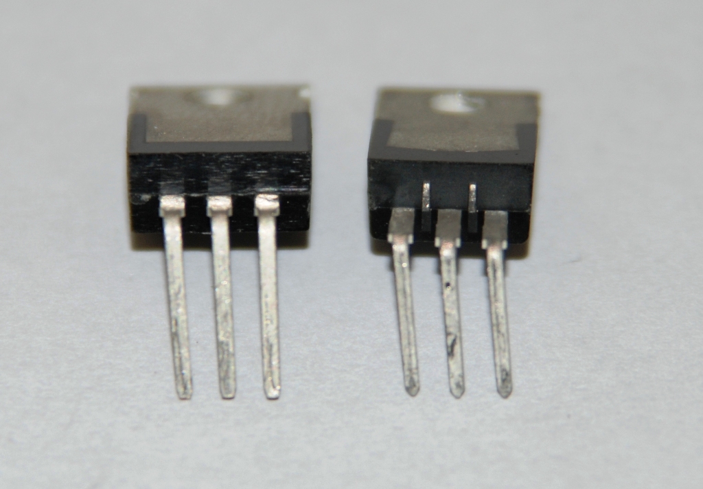

Na trzecim zdjęciu:
z lewej "malowanka tranzystora w.cz."
z prawej oryginalny tranzystor firmy Mitsubishi (wąska obudowa, dwa charakterystyczne ząbki między wyprowadzeniami).
