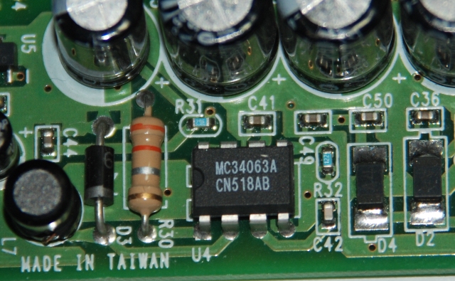

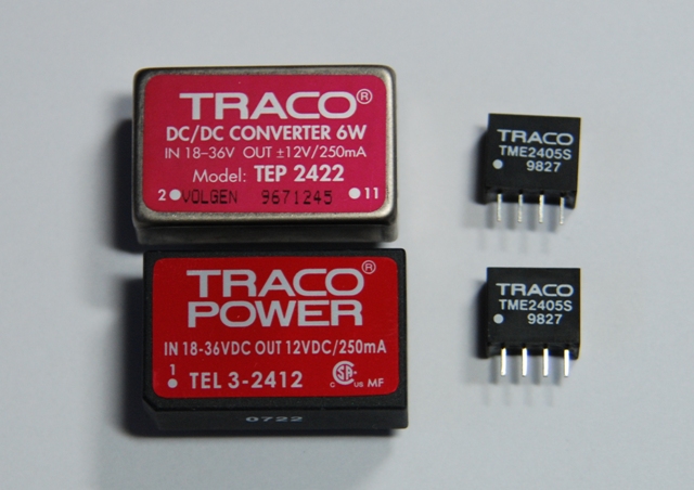

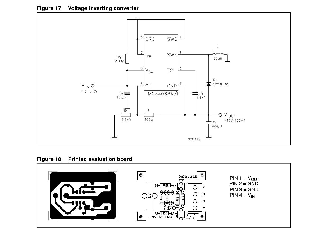

Jednym z problemów do pokonania podczas uruchamiania Piligrima jest ujemne napięcie zasilania. W wersji domowej stosujemy najczęściej zasilacz sieciowy +/- 12V i po kłopocie. Przy zasilaniu z jednego akumulatora musimy zastosować przetwornicę. Niestety gotowe, fabryczne przetwornice np TRACO POWER są dość drogie i nie zawsze jest pod ręką właściwy typ. Dobrym rozwiązaniem jest wykonanie małego modułu przetwornicy na tanim układzie i kilku elementach dyskretnych.
Ja postanowiłem wykonać sprawdzoną i popularna przetwornicę na układzie MC34063A. Koszt układu ~ 2 zł.
.lay  MC34063minus.LAY (Rozmiar: 36.08 KB / Pobrań: 1870)
.lay  MC34063_DIL8.LAY (Rozmiar: 23.4 KB / Pobrań: 1760)
