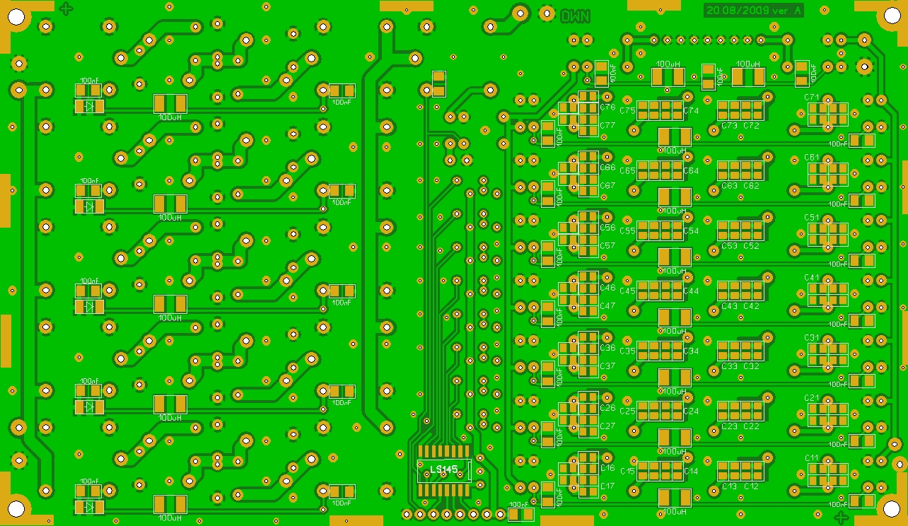

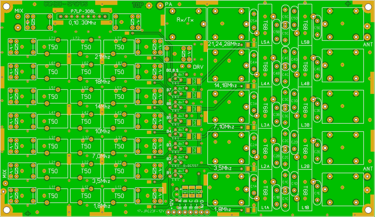

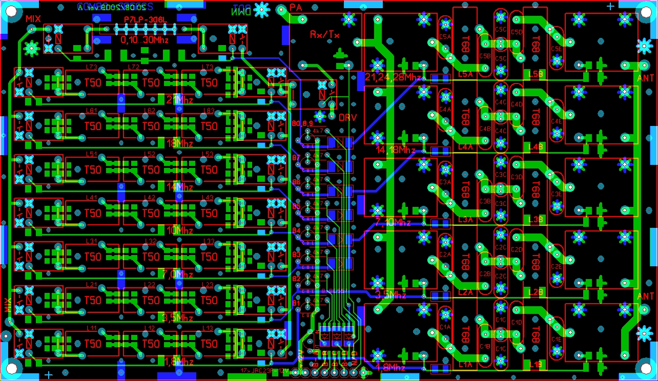

Poprawiona wersja płytki filtrów COMBO
Po dyskusji z Kolegami z Grupy HM wykonałem następujące zmiany na pcb:
- stabilizator +5V dla LS145;
- dodatkowe, równoległe kondensatory przy cewkach w filtrach LPF;
- górny filtr BPF przewidziany dla pasma 24,28 Mhz zastąpiłem hybrydowym filtrem LPF-30Mhz np. P7LP-306L Coilcrafta;
- dodano sumator logiczny na diodach pozwalający zgrupować pasmo nr 0,8,9 na jeden zestaw filtrów;
- opisy cewek i kondensatorów filtrów.
Takie rozwiązanie daje możliwość słuchania na Piligrimie poza pasmami przy wyborze pasma nr 0 oraz normalną obsługę pasm 24 i 28Mhz. Oczywiście na tych pasmach mamy wtedy tylko zestaw filtrów dolnoprzepustowych, pozostałe pasma tradycyjne filtry BPF.
