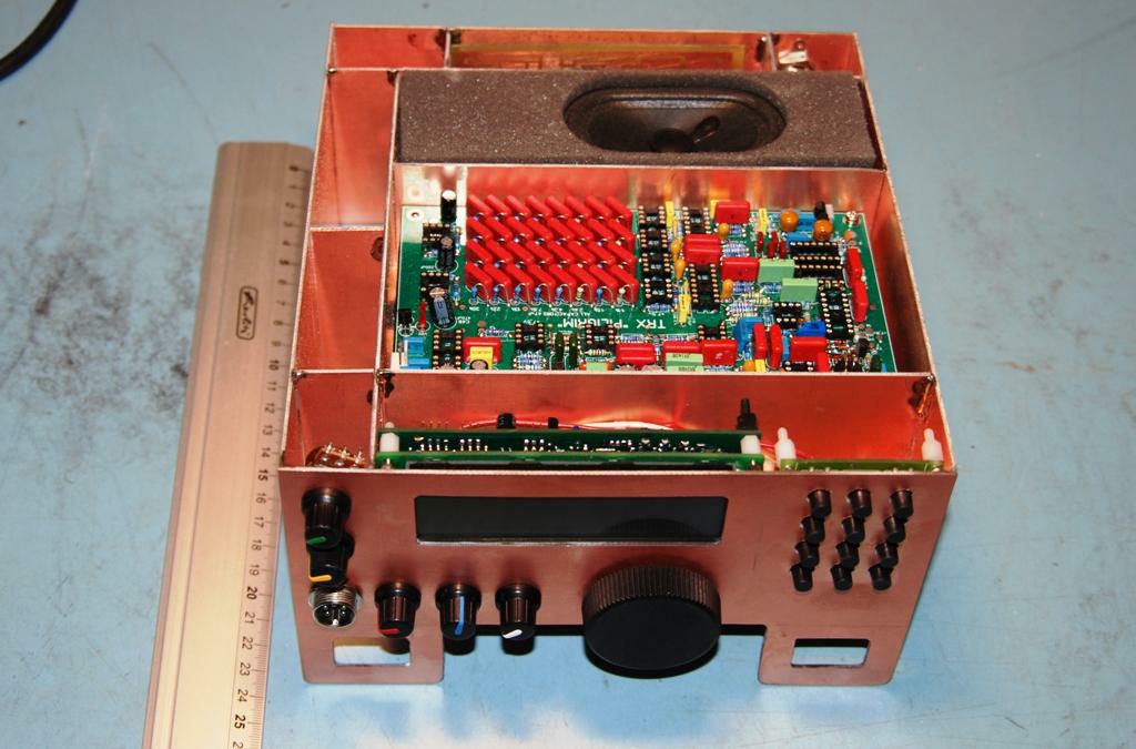

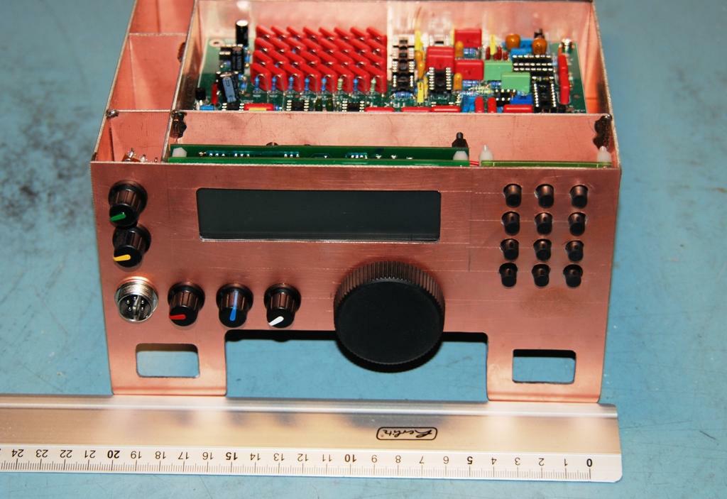

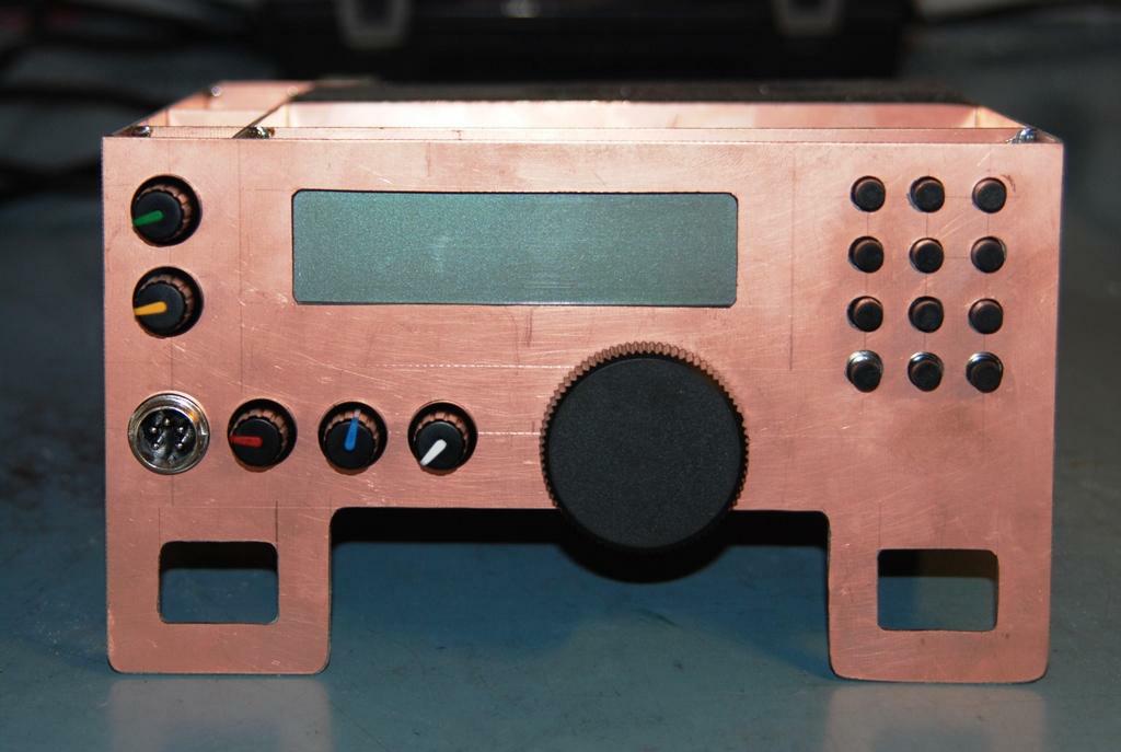

Obudowa Piligrima tradycyjnie wykonana z laminatu, tym razem dwustronnego. Bardzo wdzięczny materiał pozwalający przy pomocy "ręcznej CNC", czytaj: piłki, pilnika, wiertarki i lutownicy wyczarować dowolny kształt urządzenia.

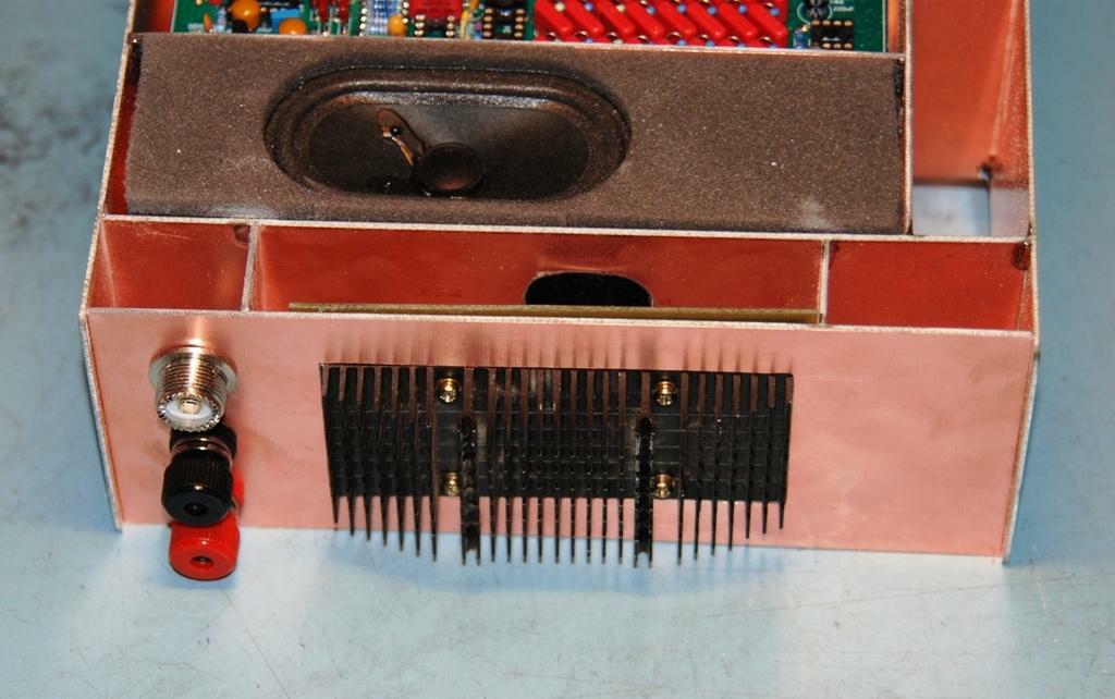

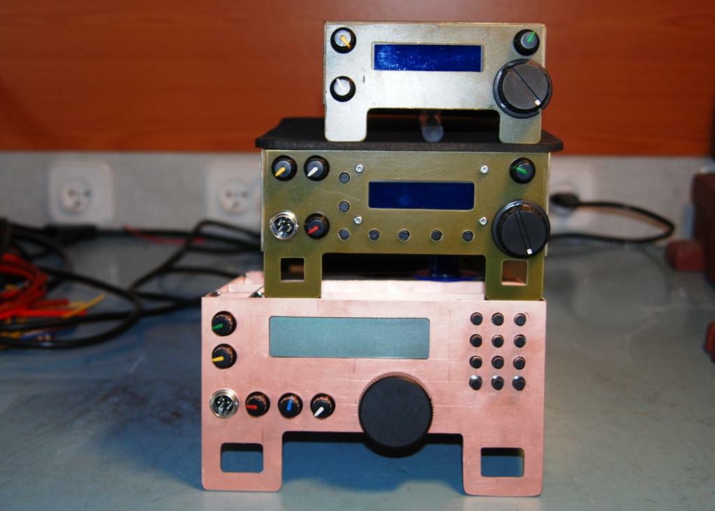

Dla porównania wielkości na pierwszym zdjęciu RX-F6BQU, TRX-F6BQU, Piligrim. Wszystkie moduły w indywidualnych box-ach, płyta zasadnicza i filtry Combo jedna nad drugą, klawiatura wykonana z pojedynczych klawiszy, solidny głośnik w wydzielonej komorze. Małe box-y po lewej stronie na przetwornicę oraz filtr SCAF. W obudowie, od dołu jest miejsce na automatyczną skrzynkę antenową wg DL5MGD oraz mocniejszy wzmacniacz. Radiator stopnia końcowego ze starego procesora P-II. Do wykonania pokrywy zamykające, malowanie i opisy płyty czołowej.
