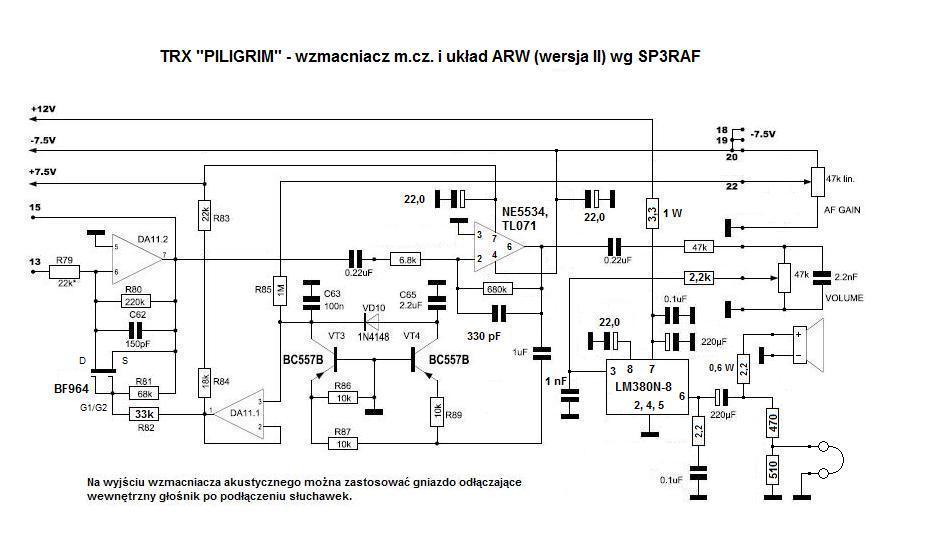

Cześć Wszystkim!
Do układu m.cz. mojego Piligrima wprowadziłem drobne zmiany. Zamiast TDA2003 zastosowałem LM380. Jest to rozwiązanie w zupełności wystarczające i moim zdaniem lepsze, niż stosowanie popularnej kostki LM386. Schemat mojego toru wzmacniacza małej częstotliwości znajduje się w załączniku. Jako sterowanie S-metrem dobudowałem "kawałek" zdublowanego toru m.cz. Dzięki temu, regulacja wstępnego wzmocnienia niskiej częstotliwości potencjometrem "wzmocnienie" ("usilienie") nie powoduje zmian wychylenia wskaźnika. Miernik zawsze pokazuje faktyczny poziom sygnału przychodzącego do anteny.

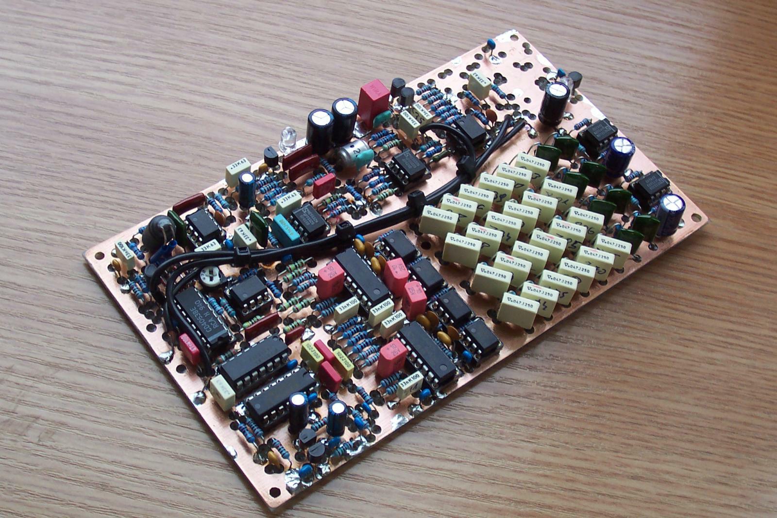

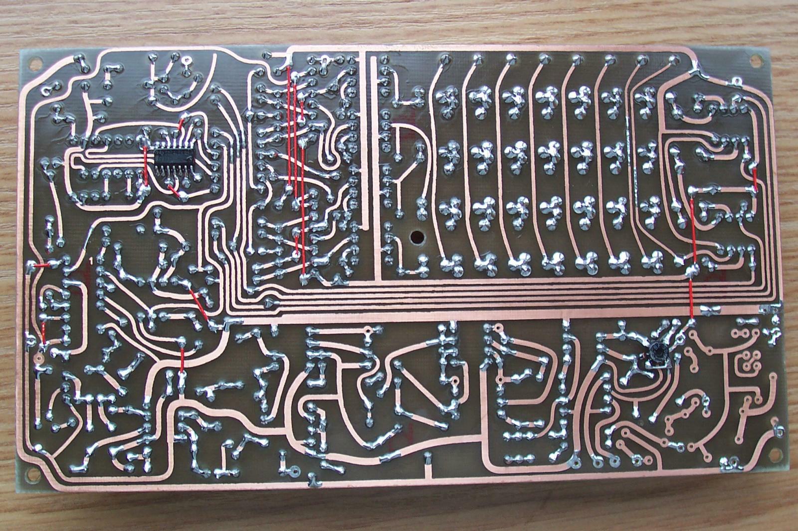

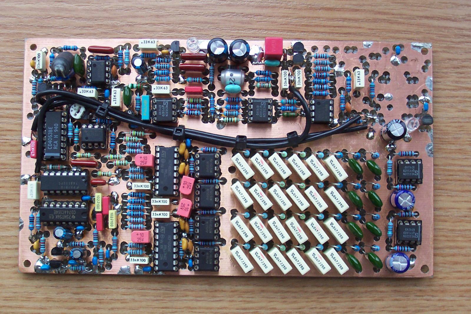

Na pozostałych zdjęciach widać płytkę główną mojego radia i płytkę filtrów pasmowych. Kondensatory przesuwnika fazowego są różnych typów (ostatnie dwa rzędy), ale są dokładnie dobrane i w niczym to nie przeszkadza. Płytka wykonana jest metodą chałupniczą - termotransfer - toner z laserowego wydruku wprasowany jest na laminat żelazkiem. W celu zabezpieczenia przed utlenianiem, płytkę pokryłem preparatem Plastik 70 firmy Kontakt Chemie.

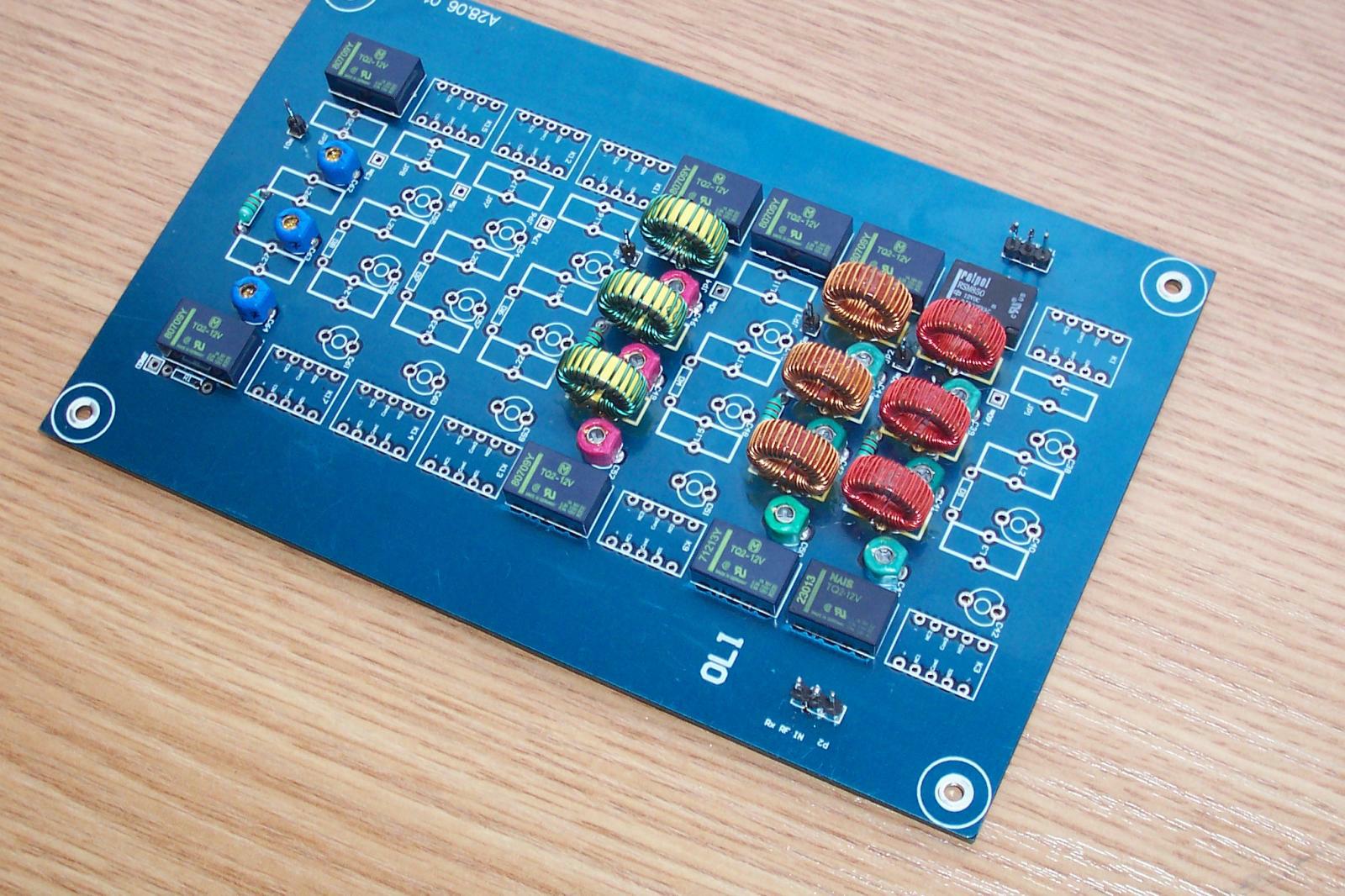

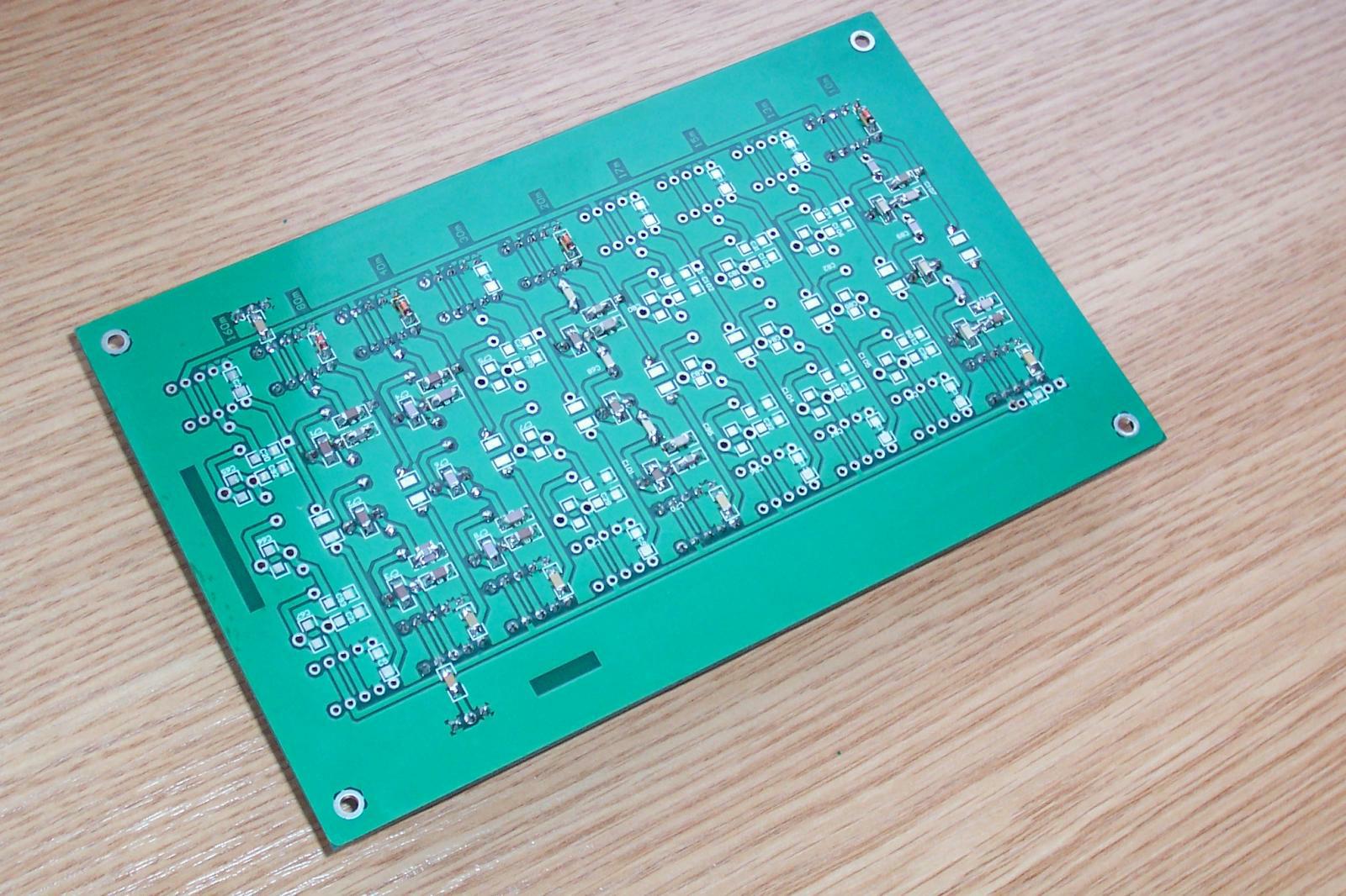

Zespół filtrów wykonany jest na fabrycznej PCB, którą kiedyś dostałem od Kolegi. Schemat elektryczny filtrów jest identyczny z rozwiązaniem zastosowanym w CDG2000. Jedyna różnica, to wykonanie cewek na pierścieniach proszkowych zamiast na ekranowanych karkasach strojonych rdzeniami. W moim rozwiązaniu dostrojenie filtrów przeprowadza się trymerami (z dołączonymi równolegle kondensatorami stałymi) włączonymi szeregowo z indukcyjnościami. Jak widać na zdjęciu, chwilowo osadzone są jedynie trzy pasma: 20, 40 i 80 metrów i częściowo (brak cewek) pasmo 10 metrów.
