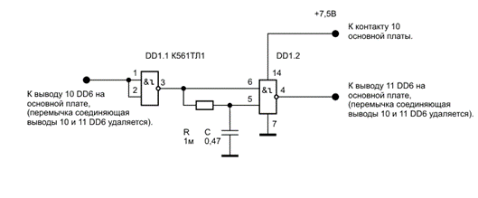

Robercie kliks o którym piszesz jest następstwem nie zainstalowania płytki CW,która ma układ eliminujący to zjawisko.Bez pcb CW można zastosować również układ jak w załączniku.
