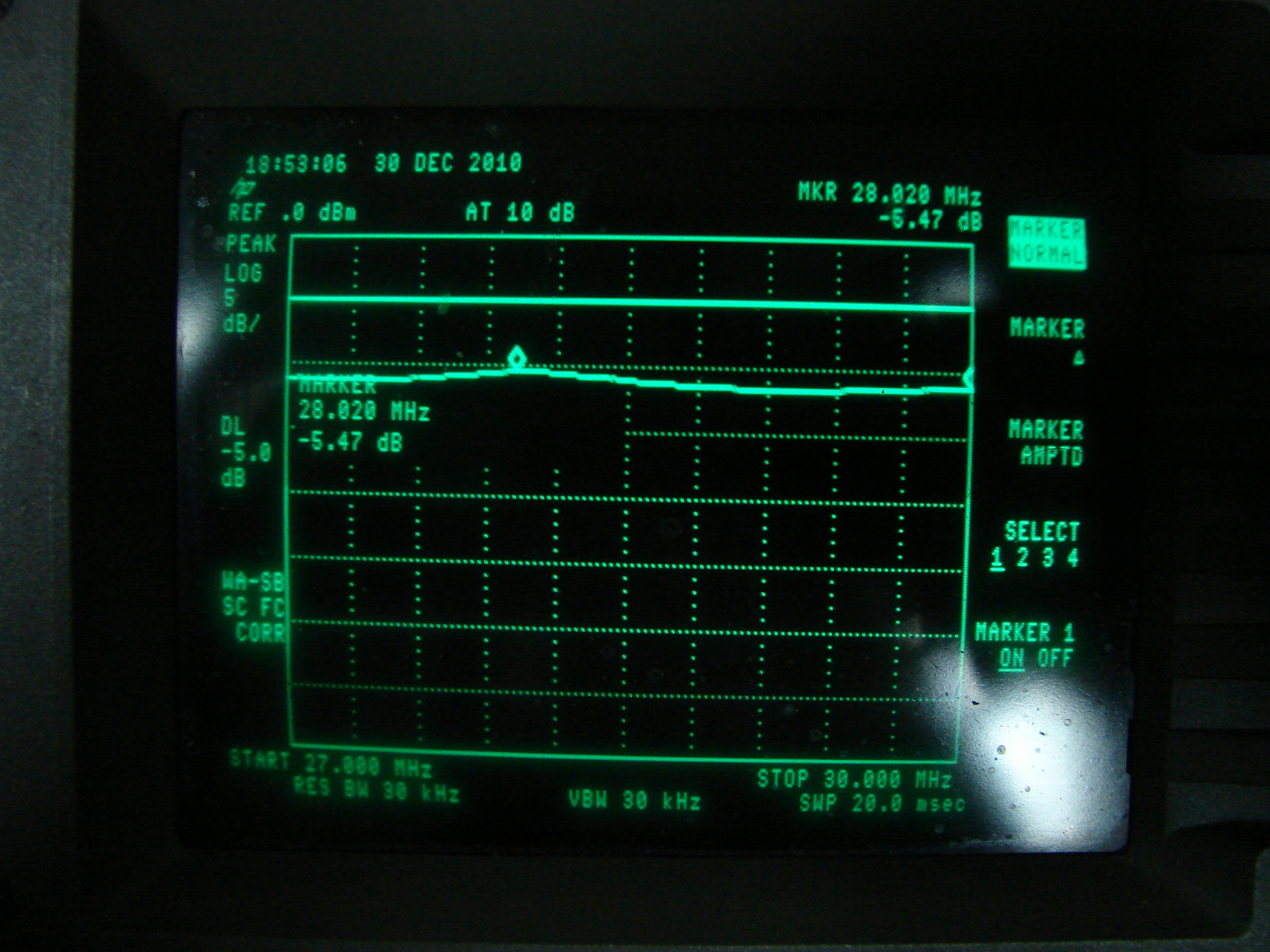

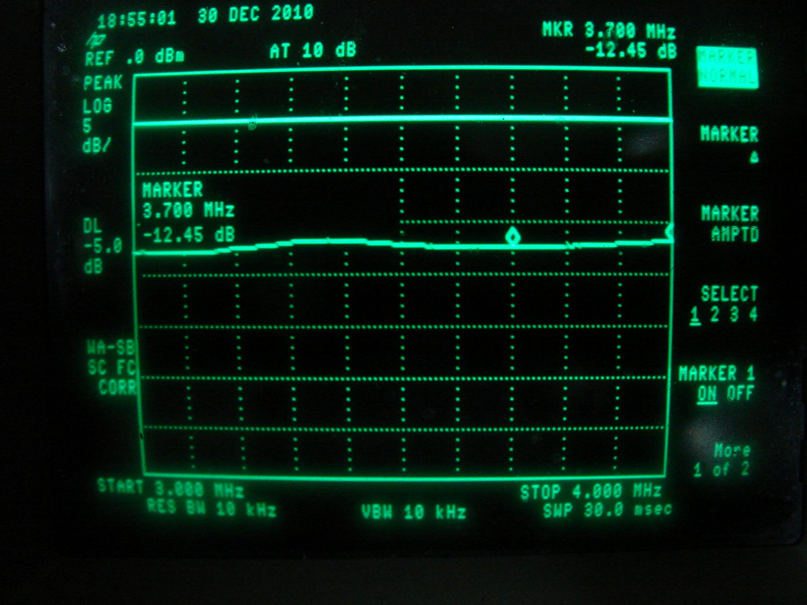

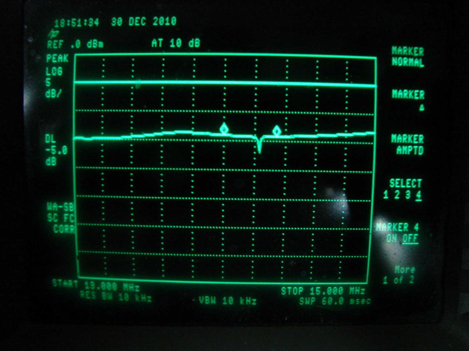

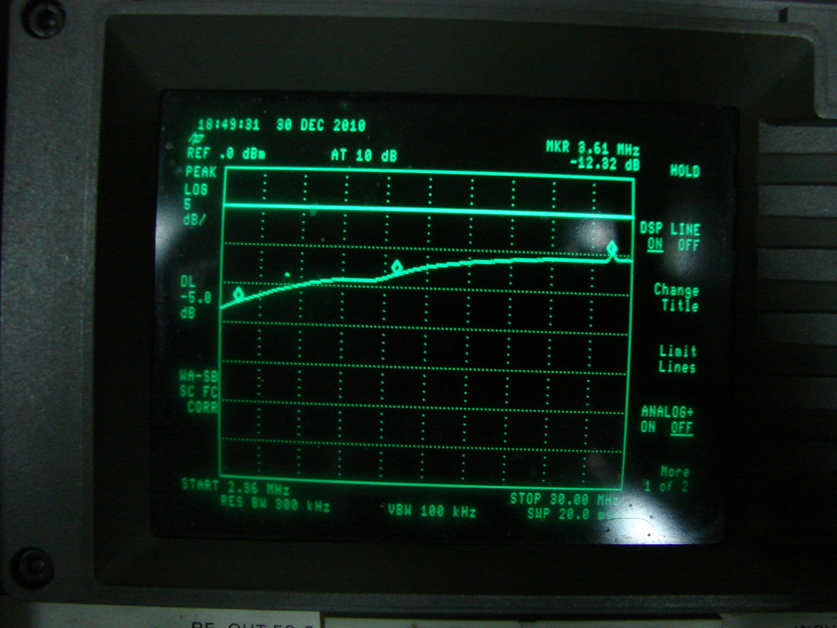

Rzeczywisty ( nie komputerowy) pomiar tłumienia odbicia za pomocą mostka odbiciowego firmy R&S typu ZRB2 i analizatora widma, dla realnych przemyśleń... Piligrim ma wejście z trafem 1:4 bez filtrów.
Na 14MHz, na 28MHz, na 3,5MHz i w całym paśmie od 2 - 30MHz
