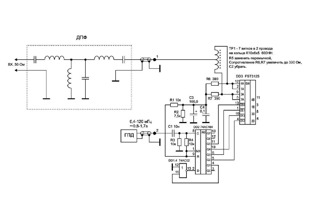

Rafał, jeśli dobrze to zrozumiałem Twoje symulacje dotyczą pierwszej wersji wejścia Piligrima z dwoma rezystorami 220 om bez trafa. W wersji w trafem nie ma tych rezystorów, jest trafo i jeden szeregowy rezystor. Możesz zrobić symulację dla takiej konfiguracji wejścia (schemat z postu kol. Romana) i sprawdzić swr.
Była też wersja pośrednia z trafem i symetrycznymi rezystorami 390 om.
