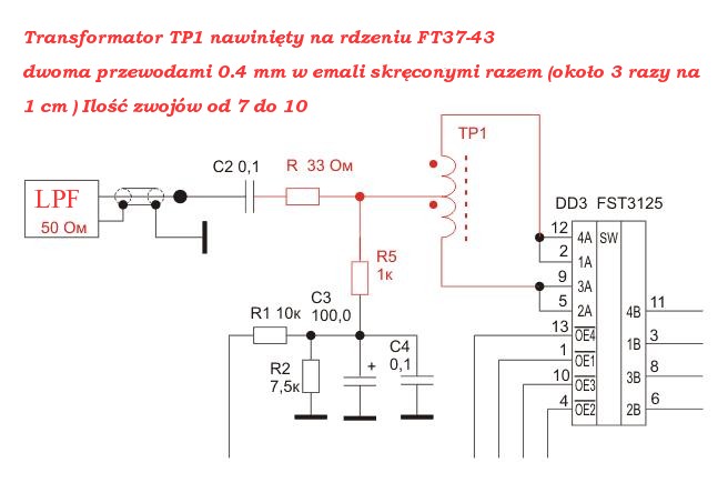

Witam następnych kolegów którzy zbudowali Piligrima . Po uruchomieniu w oryginalnej wersji proponuję wykonać poprawkę jak na poniższym rysunku.
Poprawkę można wykonać nie ingerując bardo mocno w druk płytki.
Dla badaczy proponuję wykonanie pomiarów przed i po przeróbkach oraz opublikowanie w/w pomiarów praktycznych a nie teoretycznych.
VY 73 SP5AQT Roman .
