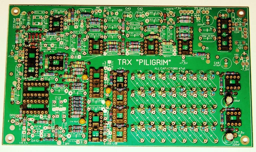

Montaż płyty zasadniczej Piligrima rozpocząłem od rezystorów. Tak jak napisał wcześniej Waldemar wszystkie rezystory metalizowane 1%. Niestety, nie wszystkie wartości dostałem od ręki dlatego na płycie są małe braki. Przed montażem warto zmierzyć rzeczywistą wartość rezystora. Jeśli posiadamy więcej rezystorów warto wybrać jednakowe wartości do samego przesuwnika oraz w celu uzyskania maksymalnej symetrii torów wzmocniaczy ( R18-R19, R20...R23, R28-R29, R30...R33, R34...R37, R38-R39.
Rezystory, które będą dobierane na etapie uruchamiania urządzenia podnoszę do góry tak aby można było do nich przylutować równolegle drugi rezystor bez potrzeby wyjmowania z druku. Dodatkowo po podniesieniu rezystora widoczny jest opis na druku (numer i wartość ze schematu).

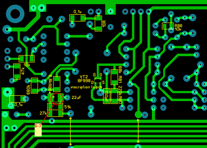

Nie lutujemy rezystora R40, blokuje dostęp do przylutowania podstawki pod układ DD1 (szczegóły na zdjęciu), możemy zamiast rezystora dać piny.
Po rezystorach wlutowałem podstawki precyzyjne. Zamiast podstawek DIL16 zawsze stosuję 2*DIL8, tańsze zakupy oraz łatwiej wyjąć mniejszą podstawkę z druku. Uwaga na kolejność montażu, podstawkę DD1 montujemy przed DD6 aby mieć lepszy dostęp do przylutowania 2-ch nóg podstawki do masy. Podczas montażu podstawek pamiętajmy o przylutowaniu pinów od strony masy (DD1, DD4, DA10).
Po podstawkach możemy montować kondensatory,pozostałe elementy oraz elementy SMD na stronie "solder". W przypadku jednostronnych "padów" bez otworu musimy podnieś element aby mieć możliwość przylutowania nogi elementu do masy.
Otwory na druku mogłyby mieć większe średnice co ułatwiłoby montaż oraz lutowanie. Trudno będzie uzyskać efekt wypływania cyny na górne "pady" druku. Pozdrawiam Adam
