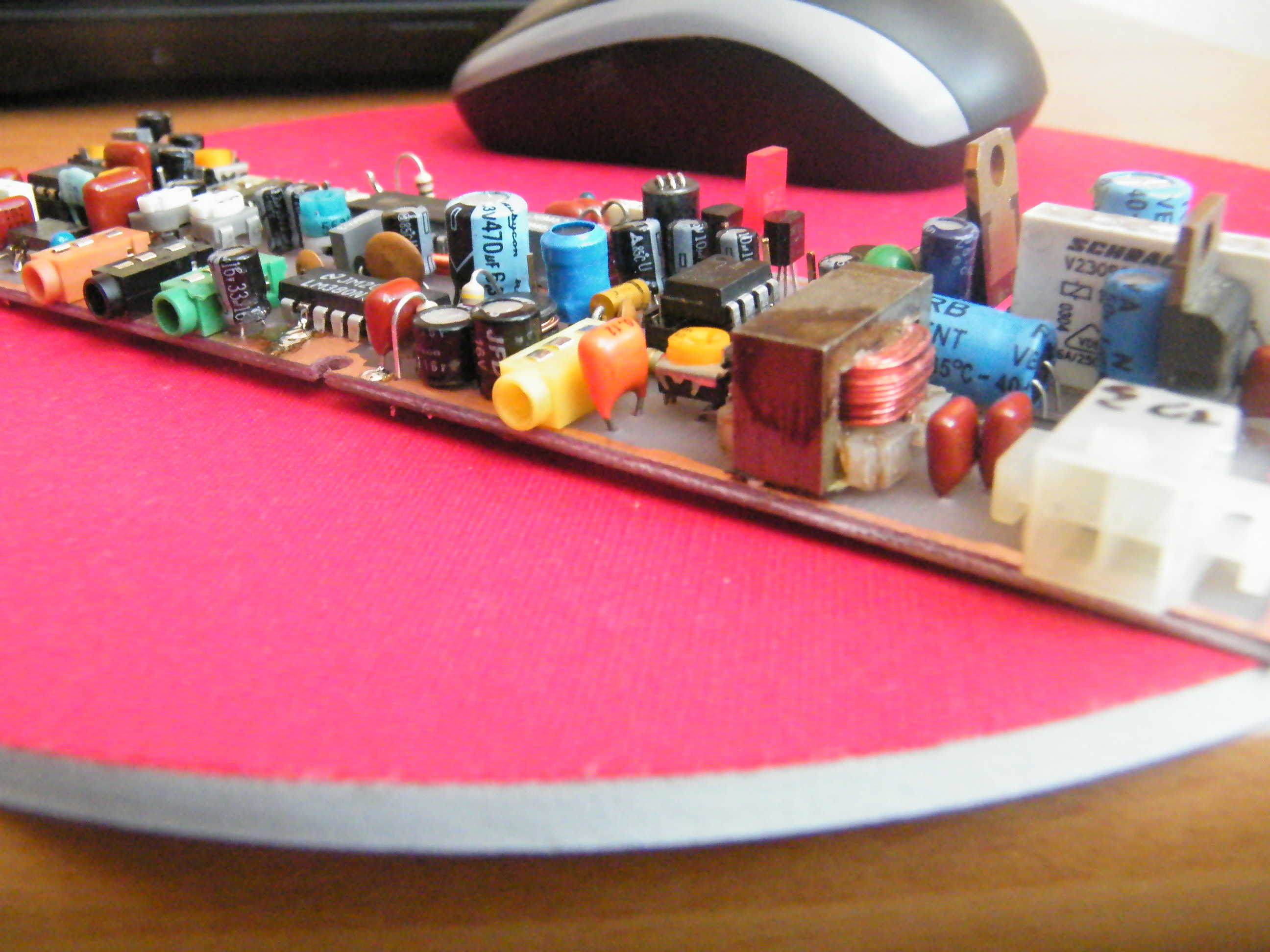

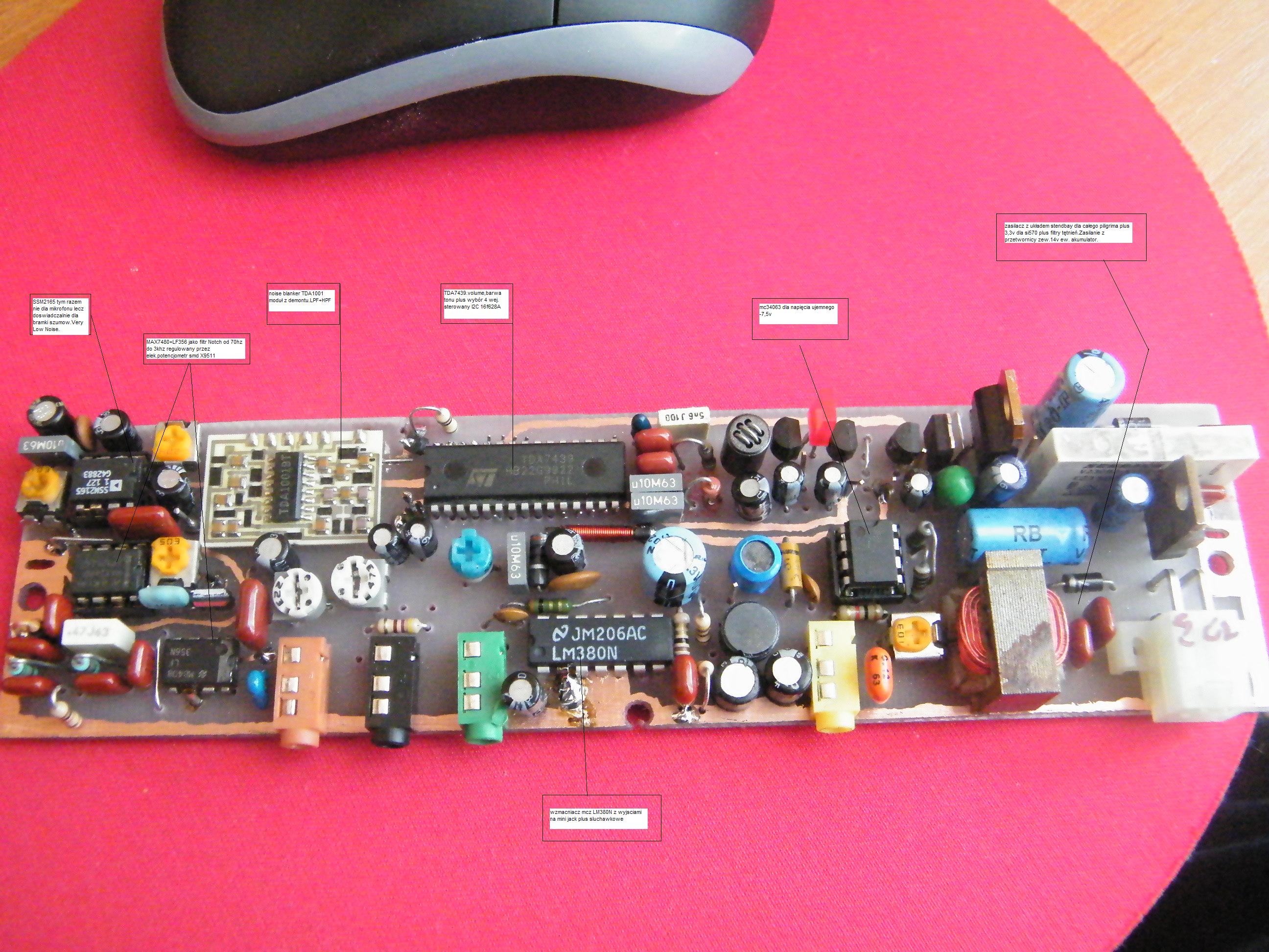

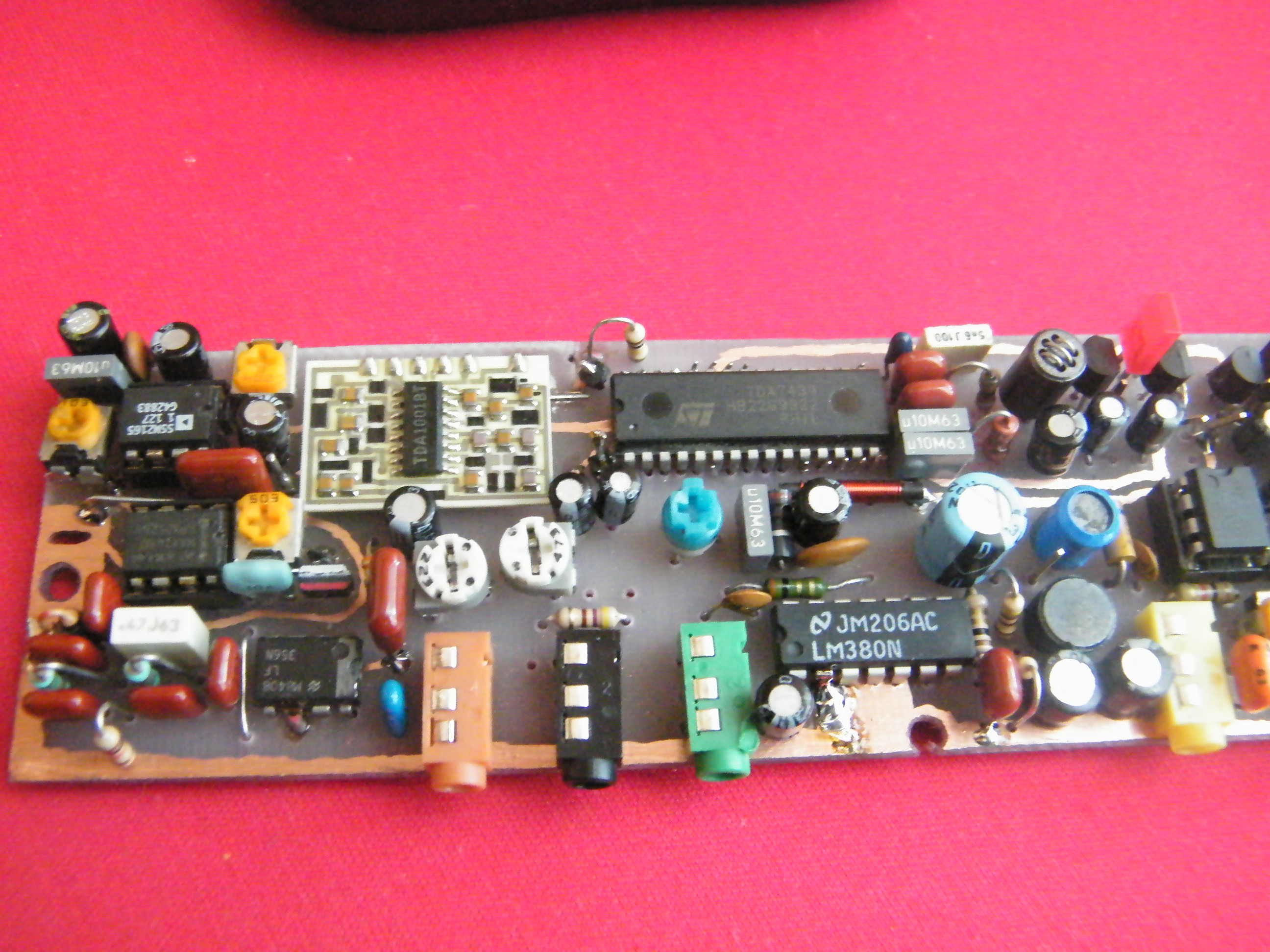

W oczekiwaniu na podzespoły bazowe do płyty głównej piligrima,wykonałem jako osobny moduł część z zasilaniem dla piligrima oraz mcz z filtrami typu notch cw,ssb na MAX7480 , bramka szumów eksperymentalnie na SSM2165, oraz lpf i hpf na TDA1001. Wszystkie te sygnały sa podane na czterowejsciowy
TDA7439 w którym zanajduje sie regulacja volume oraz barwa,a takze wybór wejsc,,oprócz filtrow mam mozliwosc na wej nr4 pracowac bezposrednio z piligrima bez zadnych dodatkow.TDA7439 sterowany jest z PIC16f628 za pomoca encodera i malego lcd2x16.Na płycie znajduje się także komletne zasilanie dla wszystkich ukladów łącznie z 3,3v dla si570 oraz MC34063 dla napiecia ujemnego.Całość przetestowana już wstępnie na dotychczasowym odbiorniku własnej roboty.Wszystko ruszyło bez problemu,a co najistotniejsze to
bez jakis przykrych zniekształceń czy szumów.
Cały trx będzie w obudowie wielkości radia samochodowego,na płycie czołowej będą umieszczone dwa lcd ,jeden normalny a drugi small ,kolory biale napisy na czarnym tle,do tego malutki encoder dla mcz plus większy do strojenia ,do tego linijka swietlna na led dla smetra, regulacja agc i notch.
Płytke zaprojektowałem odręcznie.
