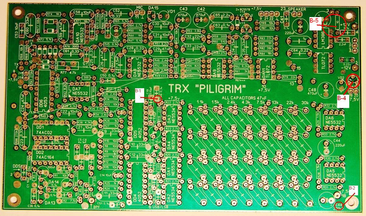

Niestety nie udało się uniknąć drobnych błędów na zasadniczej płytce Piligrima.
Lista wykrytych błędów:
B-1 zwarta do masy dolna noga kondensatora C46, konieczne fazowanie otworu w celu usunięcia połączenia.
B-2 drobny błąd to pomyłka w opisie kondensatora C49 (jest C44).
B-3 przykryte "pady" kondensatora SMD pod układem TL072 obok LM386, konieczne delikatne zeskrobanie solder-maski.
B-4 za małe otwory w układzie DA16, konieczne rozwiercenie na 0,8 mm.
B-5 źle połączone elementy na wyjściu wzmacniacza, rezystor 10 om.
Niestety "presja" na wykonanie płytek była tak duża, że nie było czasu na wykonanie płytki próbnej. Gdyby były inne uwagi lub wykryte błędy proszę pisać.
