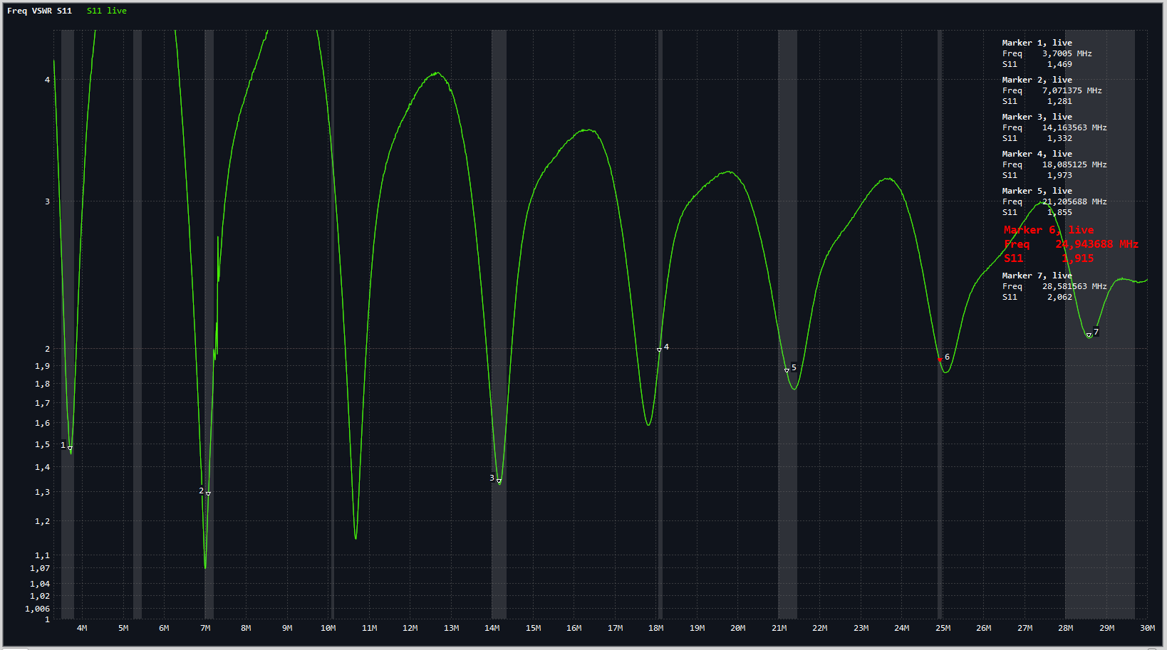

(09-06-2021 13:25)SP5GNW napisał(a):  Z postu SP9BSL rozumiem, że są różnice we własnościach EFHW i Long Wire i czym te różnice się objawiają. W zasadzie, to 41 m drutu może działać nadawczo tylko na 160 i 80, pozostałe dobrze jak będą ale nie są konieczne.
Endfed to po prostu dipol półfalowy ale zasilany od końca czyli w strzałce napięcia (wysoka impedancja stąd tak duże przełożenie na transformatorze), long wire to pół dipola zasilany w zerze, drugą połowę stanowi kabel+radio+uziemienia (przeciwwaga).
Endfed nie potrzebuje przeciwwagi bo jest kompletną anteną, long wire jest jej połową.
Mój Endfed niestety jest nisko nad ziemią bo około 8m, stroi się rezonansowo na 7 pasmach a dodatkowo po odłączeniu transformatora i uziemieniu końca koncentryka mam 160m.
I jeszcze dosyć zwięzły opis
73 Sławek
