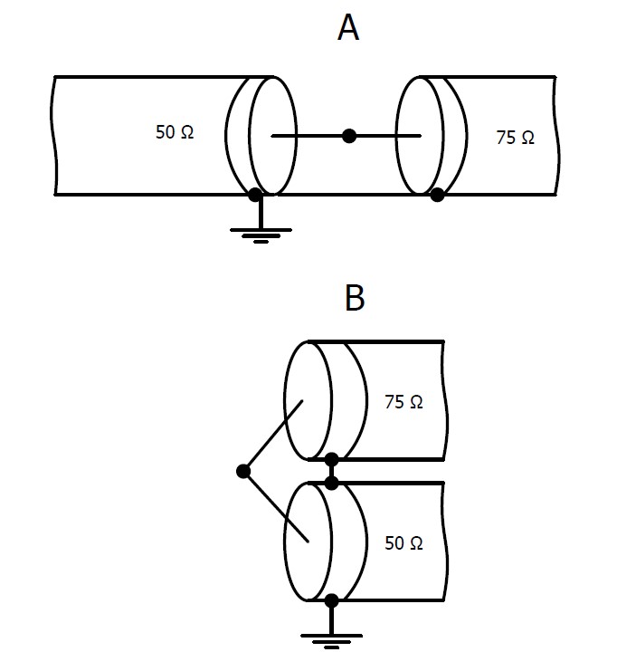

Witam.
(15-01-2021 17:58)SP6LUN napisał(a):  Transformator ćwierćfalowy utworzony z linii 75 omów transformuje 50omów na 75*75/50=112 omów.
Dwa transformatory połączone równolegle dają 56 omów. Nie jest więc to idealnie 50 omów
Jeżeli zrobimy to jak na rysunku, to odcinek linii (ale już nie ćwierćfalowy) przetransformuje 50 omów na (104 -j21.2) omów.
Połączenie równoległe daje (52 -j10.6)oma, dalej odcinek 1/25 fali i jest 50 omów....
Tak Andrzeju, bardziej chodziło mi, czy ktoś kto wykonuje więcej niż jedną antenę na swój użytek tak "manewr" stosuje. Dla mnie niedopasowanie 6 omów przy założeniu, że głównie do odbioru jest ten system, jest do przyjęcia.
(14-01-2021 19:16)SP9FYS napisał(a):  Wymagane jest przy tym zwarcie do metalowego boomu końcówki oplotu (płaszcza) kabla stanowiącego balun.
Widzisz jakieś przeciwskazania co do połączenia "B"?
Inaczej nie dam rady ułożyć kabelków.
