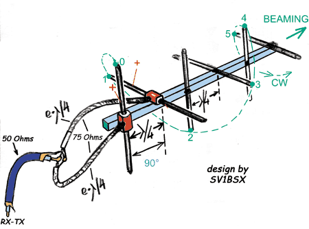

Hej.
Jest taki układ anten jak poniżej (obrazek z neta).
I teraz pytanie, gdzie umieścić taki balun? Przy każdym dipolu? Jeżeli tak, to czy przy założeniu, że dopasowanie robimy przewodem 75 om, balun taki robimy z przewodu 50 om? Cała antena jest jako 50 omowa, więc należało by zrobić balun też 50 om.
Tu mielibyśmy dwa takie.
A jeżeli jednak nie przy antenie, to dopiero po transformacji impedancji. Ale czy to już nie za daleko od elementu czynnego?
Jakieś przemyślenia Koledzy?

Balun ma za zadanie dopasowanie niesymetrycznego kabla do symetrycznego dipola.
Niezależnie od impedancji kabla zasilającego musi być umieszczony bezpośrednio na zaciskach dipola.
W Twoim przypadku, kable 75omów są elementami sumatora, balun musi być dopasowany nie do kabla tylko do impedancji anteny. Jeżeli antena jest konstrukcyjnie pięćdziesięcioomowa, to balun powinien mieć 50omów. Może to być tzw. choke-balun - zwinięty w cewkę ćwierćfalowy odcinek koncentryka o Z=50om podpięty z jednej strony do zacisków dipola a z drugiej strony podpięty do kabla zasilającego. Wymagane jest przy tym zwarcie do metalowego boomu końcówki oplotu (płaszcza) kabla stanowiącego balun.
Balun jest bezwzględnie wymagany gdy dipol jest otwarty (prosty). Dipol pętlowy może być podpięty do niesymetrycznego kabla zasilającego bezpośrednio. Pojawiający się na płaszczu kabla prąd asymetrii w takim przypadku nie przekracza 4% wartości prądu płynącego do anteny. Dla niekrytycznych anten takie rozwiązanie jest do przyjęcia.

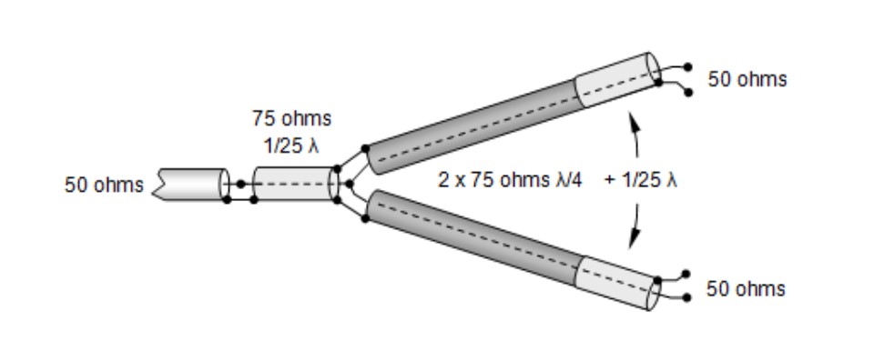

(15-01-2021 0:04)SP9FYS napisał(a):  dg6ybn http://dg7ybn.de/Phasing/Phasing.htm
Dzięki za link. Rzuciło mi się rozwiązanie (rysunek z podlinkowanej strony)
w którym wydłużono dopasowanie.
Czy ktoś robił próby i zna efekty takiej "modernizacji?

Transformator ćwierćfalowy utworzony z linii 75 omów transformuje 50omów na 75*75/50=112 omów.
Dwa transformatory połączone równolegle dają 56 omów. Nie jest więc to idealnie 50 omów
Jeżeli zrobimy to jak na rysunku, to odcinek linii (ale już nie ćwierćfalowy) przetransformuje 50 omów na (104 -j21.2) omów.
Połączenie równoległe daje (52 -j10.6)oma, dalej odcinek 1/25 fali i jest 50 omów....

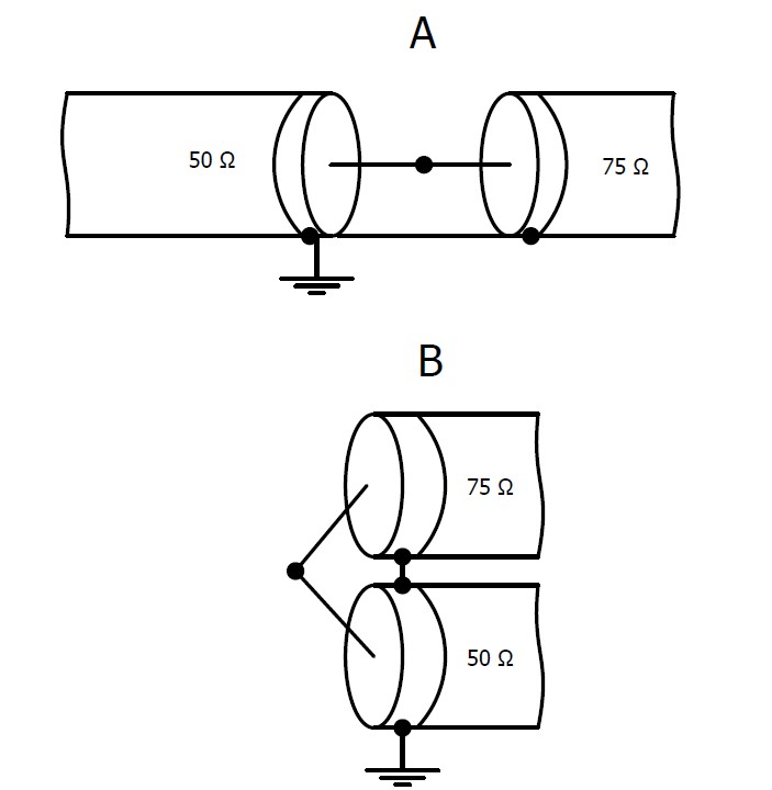

Tak Andrzeju, bardziej chodziło mi, czy ktoś kto wykonuje więcej niż jedną antenę na swój użytek tak "manewr" stosuje. Dla mnie niedopasowanie 6 omów przy założeniu, że głównie do odbioru jest ten system, jest do przyjęcia.
(14-01-2021 19:16)SP9FYS napisał(a):  Wymagane jest przy tym zwarcie do metalowego boomu końcówki oplotu (płaszcza) kabla stanowiącego balun.
Widzisz jakieś przeciwskazania co do połączenia "B"?
Inaczej nie dam rady ułożyć kabelków.

Oba sposoby połączenia kabli są OK.
Można miejsce połączenia zalać termoklejem.

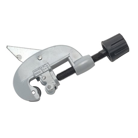

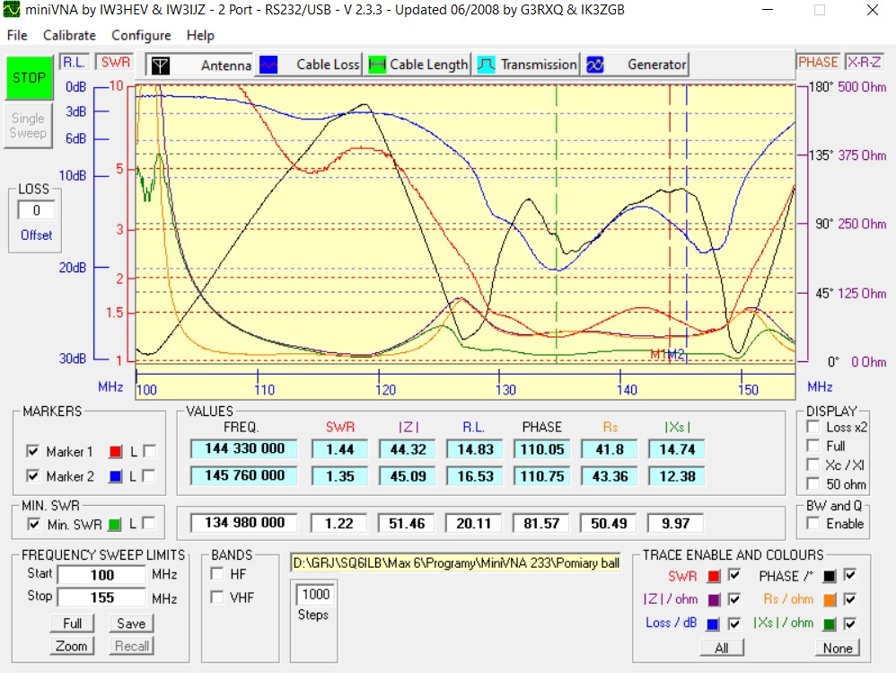

U mnie to raczej szkoda kleju, bo potestuję, potestuję i pewnie rozłożę na czynniki pierwsze, a to co się da to posłuży do testów innej konstrukcji.
Powiesiłem, "przeanalizowałem" analizatorem, ale wyszło za nisko.
Podobne wartości pokazuje nanovna i MFJ-259, więc pomyłki nie ma.
Będziem skracać. Big Grin Chociaż do odbioru NOAA całkiem w miarę jest. A, że pomocna maszynka jest
to szybciutko pójdzie z przycięciem rurek.
Pozdrawiam Grzegorz.

Zanim użyjesz tego narzędzia, przemieść pierwszy direktor w kierunku dipola o 1-2cm i sprawdź jaka jest składowa czynna impedancji.
Na obrazku z NWT widać, że składowa czynna w zakresie pasma 2m jest <50om.
Dopiero potem możesz zabierać się za korekcję długości elementów. Jeżeli antena jest prawidłowo wykonana z uwzględnieniem boom correction to powinna wystarczyć korekcja długości dipola dla uzyskania charakterystyki anteny zgodnie z projektem. Intuicyjne przycinanie wszystkich elementów rzadko kiedy jest właściwe a prawie zawsze degraduje charakterystykę promieniowania anteny.
Przesunięcie pierwszego direktora kierunku dipola zwiększy R. Jednocześnie rośnie też zwykle składowa bierna w kierunku indukcyjnym. Dla jej skompensowania dipol trzeba minimalnie skrócić. Zwykle wystarcza obcięcie 1-2mm! Tu wystarczy dobry pilnik. Tę czynność trzeba kilkakrotnie powtarzać.
