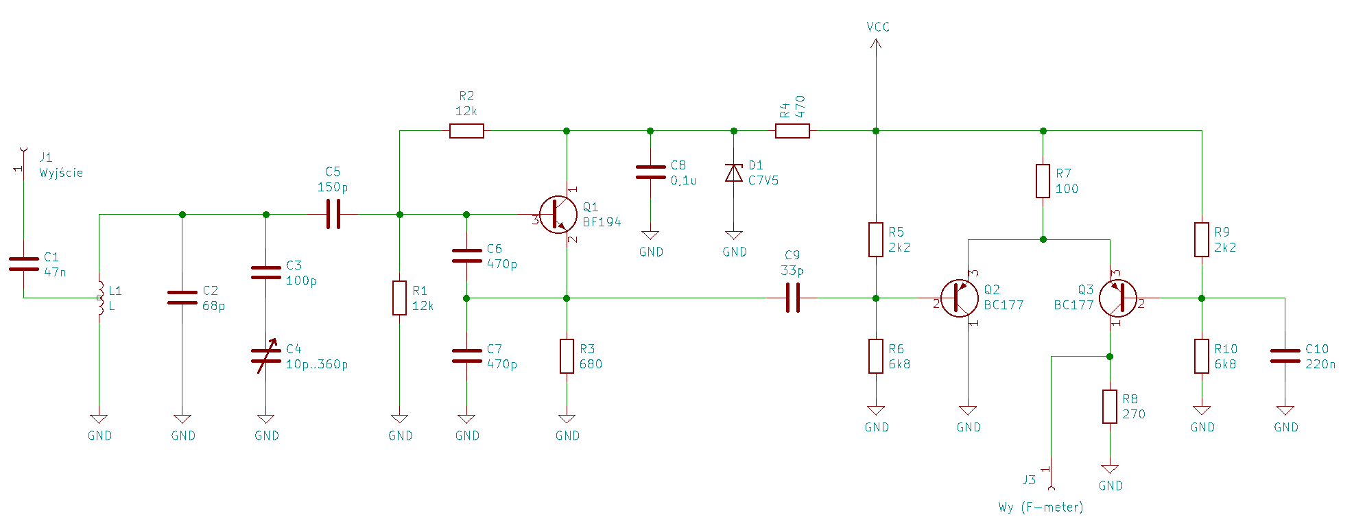

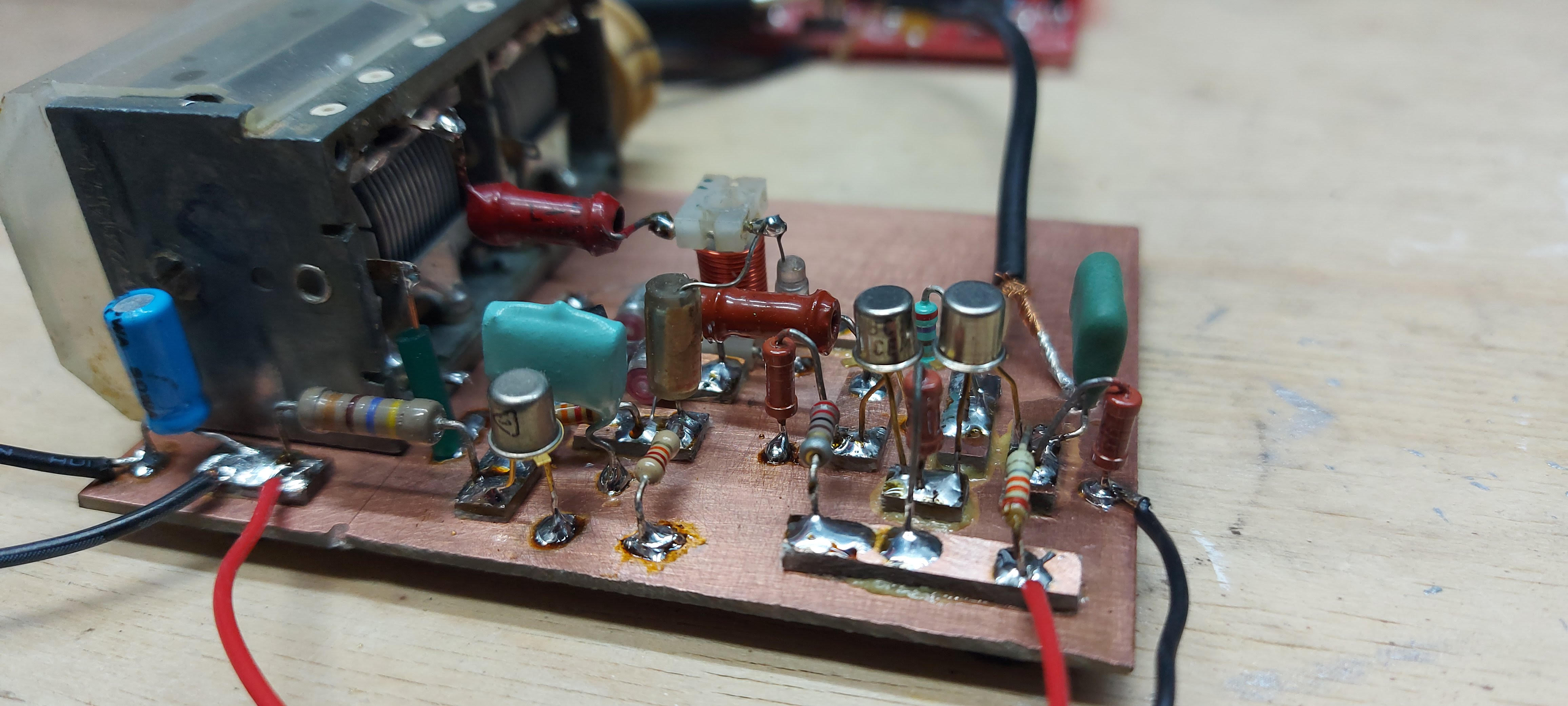

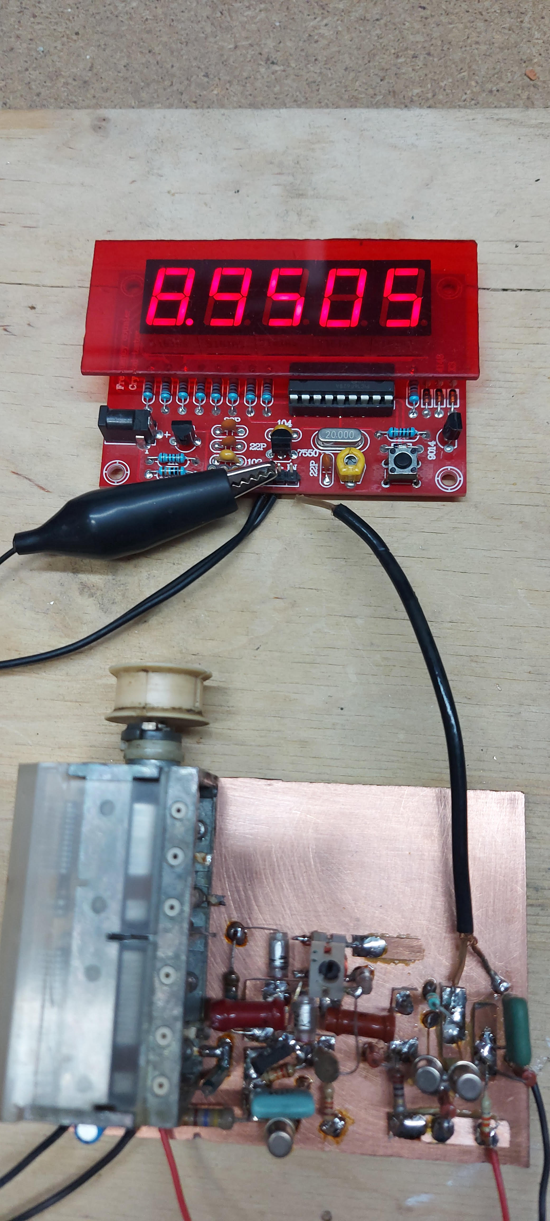

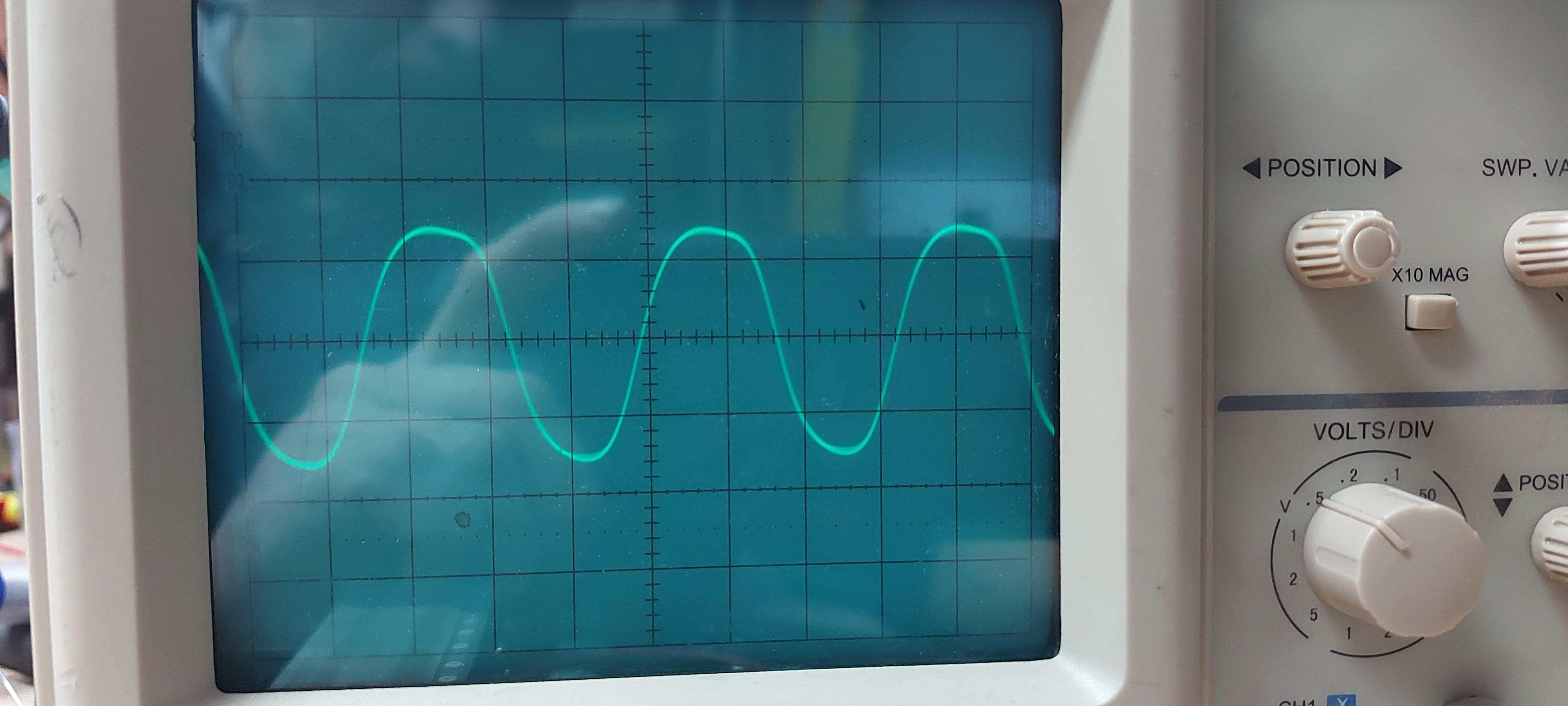

Sukces!
Zbudowałem separator tak jak zaproponowałeś Piotr. W załącznikach wszystko ładnie widać. Pobrałem sygnał z emitera BF194. Sam separator zbudowałem w oparciu o tranzystory BC177. Schemat wraz z wartościami też narysowałem i dodałem do załączników.
Z tego wszystkiego, że zadziałał układ jak należy nawet nie sprawdziłem jaka jest dolna wartość częstotliwości mojego generatora. Górna wychodzi około 9,5 MHz. W zasadzie nie brałem pod uwagę konkretnego zakresu, cewka ma 16 zw. i w środku rozsypany pręcik ferrytowy.
Piotr dziękuję za podpowiedzi Smile
