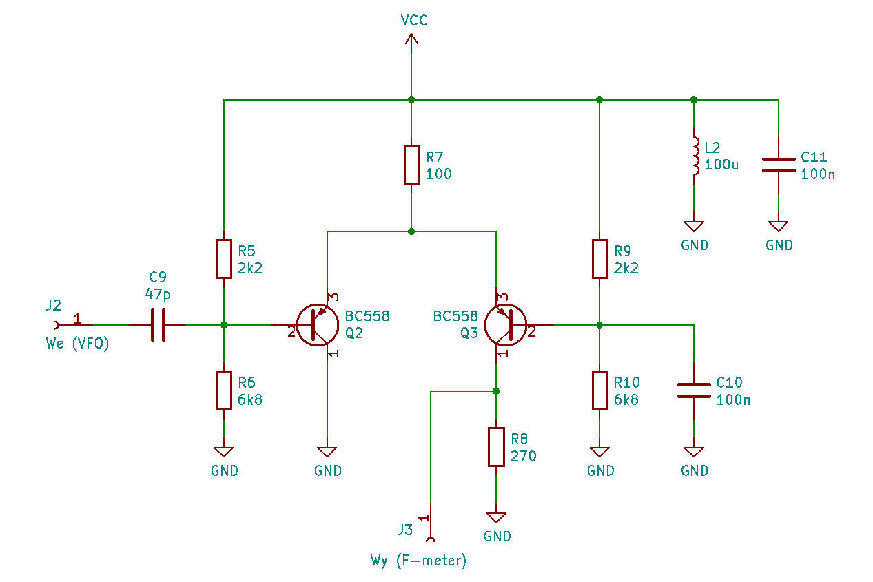

Piotr dziękuję za podsuniecie rozwiązania. Pozwoliłem sobie tą cześć schematu który załączyłeś (SINE-SQUARE CONVERTER) przerysować. Tu pojawia się dwa pytania:
  1. Napięcie zasilania separatora ma być takie jak zasilania generatora VFO?
  2. Na wejście separatora We (VFO) podaję sygnał z wyjścia generatora (odczep cewki) czy może z emitera tranzystora BF194 (też widziałem takie rozwiązania)?
Sprawdzałem jak wygląda sygnał z emitera BF194 na oscyloskopie i jest on zniekształcony (nie jest to sinusoida, ale przebieg jest czysty - szkoda, że nie zrobiłem zdjęcia)
Zbuduje separator i podam na jego wejście sygnał z generatora laboratoryjnego (max 1MHz mogę podać) i sprawdzę sobie jaki na wyjściu uzyskam sygnał.
Tak na marginesie, dziwnie się czuję pytając o tak wydaje mi się podstawowe rzeczy, ale z drugiej strony wolę uzyskać odpowiedź od praktyków i doświadczonych osób - a potem zapamiętać tą wiedzę Big Grin
