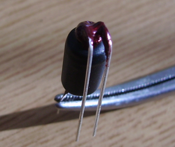

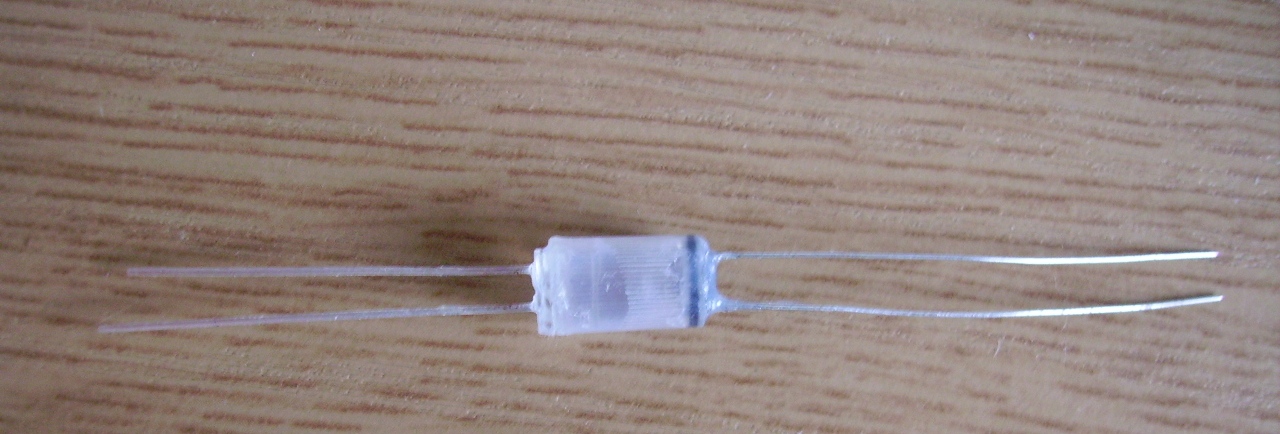

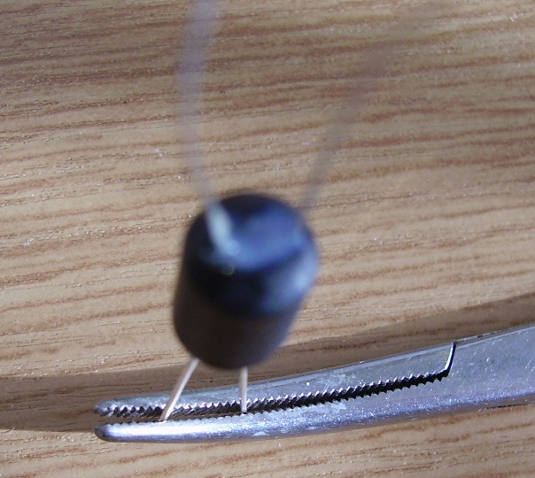

W układzie kompresora Piligrima zastosowano prosty układ regulacji oparty na diodzie led i fotorezystorze.
Poniżej foto z wykonania tego elementu.W pierwszej fazie wklejamy na poxipol diodę led i fotorezystor w plastikową rurkę usztywniająca.Trzeba to zrobić etapami najpierw wklejamy jeden element np. led,a jak klej wyschnie(ok.10min) następny.Przy czym kleju używamy bardzo mało,żeby nie pobrudził soczewek led czy fotorezystora.
Po wyschnięciu kleju dopasowujemy czarną rurkę termokurczliwą i obkurczamy ją podgrzewając zapalniczką.Uzupełniająco możemy dodać troszkę kleju przy końcówkach elementów.Następnie należy bardzo starannie zabezpieczyć przed promieniami światła miejsca przy końcówkach elementów.Ja najpierw pomalowałem czarnym markerem a potem dałem kilka kropel gęstej farby.
Do budowy wykorzystałem super jasną czerwoną led i fotorezystor z TME o oznaczeniu A906014.Będzie dobry każdy fotorezystor,który ma rezystancję w stanie ciemnym powyżej 1-2M.
Po wykonaniu należy sprawdzić wartość rezystancji fotorezystora.Dla A906014 wynosi ponad 20M.Po oświetleniu fotorezystora przez diodę led oporność spadnie do kilku kilkunastu kohm. Do pcb lutujemy jak na foto: krótkie końcówki fotorezystora a długie led.
Oczywiście jest to jeden z możliwych sposobów wykonania.
