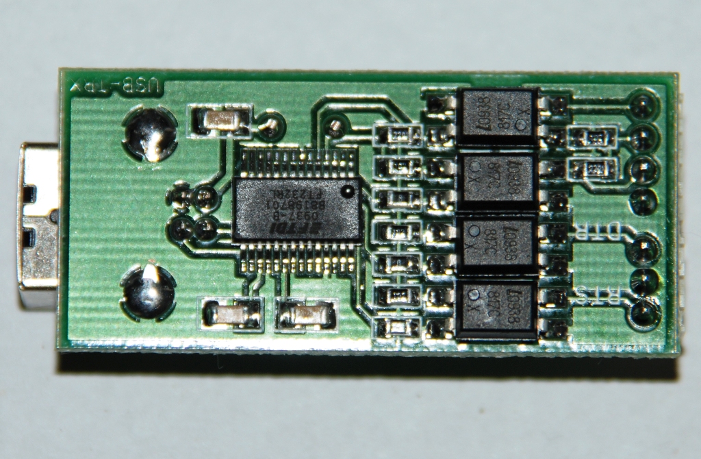

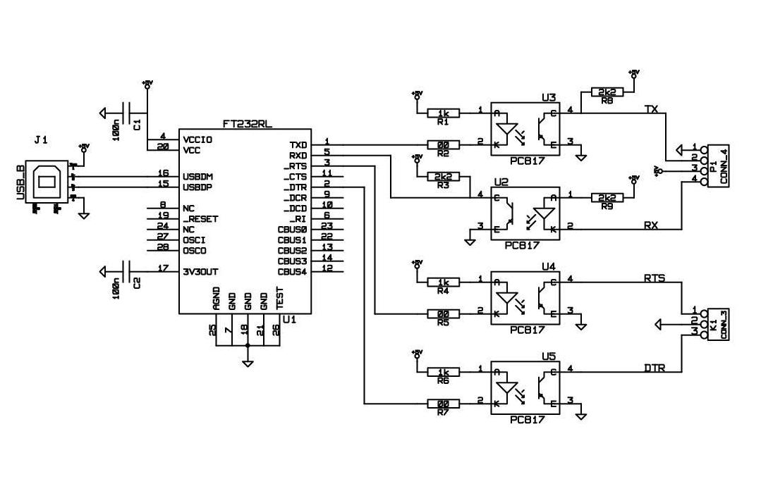

Dokumentacja do modułu USB_OPTO_TRX (były przy płytce filtrów BPF-Combo ver. zielona). Moduł do podłączenia do procesora syntezy Oleg 9. Dodatkowe dwa piny do sterowania kluczowaniem CW oraz przełączaniem TX/RX.
Szczegóły konstrukcji w opisie modułu.
