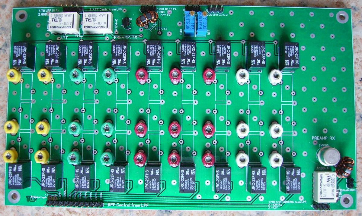

Witam.
Poniżej foto mojego zespołu filtrów pasmowych(w budowie,brak rdzeni) wraz ze wzmacniaczem RX na 2N5109 (przyda się na wyższych pasmach),tłumikiem i przedwzmacniaczem Tx-a.Wszystkie układy sterowane DDS-em Piligrima.
Filtry szeregowe przełączane przekaźnikami typu JRC23F.Zastosowanie tego typu przekaźników podyktowane zostało względami ekonomicznymi i łatwością zakupu. Takie przekaźniki stosuje wielu kolegów w swoich konstrukcjach-patrz trx sq9apn i cq.ham.Podstawowa ich wada-duża pojemność między stykiem przełączającym a cewką w przypadku stosowania filtru szeregowego z równoległymi pojemnościami wyjściowymi jest do zaakceptowania.Natomiast ATT, wzm.rx i wzm.tx przełączane są znacznie droższymi przekaźnikami typu
A12W-K.
Przykładem dobrych filtrów pasmowych jest konstrukcja PA3AKE http://www.xs4all.nl/~martein/pa3ake/hmo...intro.html Dodam,że w zasadzie żaden z popularnych przekaźników nie jest przystosowany do pracy z mikroprądami,stąd Martin w swojej konstrukcji przepuszcza przez styki przekaźników prąd stały niwelujący ten mankament i w ten sposób poprawiający działanie całości układu.
Technicznie jest to b.proste i możliwe do zastosowania praktycznie w każdym filtrze tego typu. Sądzę,że w układach filtrów do popularnych konstrukcji trx można te układy pominąć.
Symulowane charakterystyki zaprojektowanych filtrów są bardzo dobre.Z bardzo stromym nachyleniem zbocza od strony górnych częstotliwości-taki filtr jest potrzebny do Piligrima.
Waldek

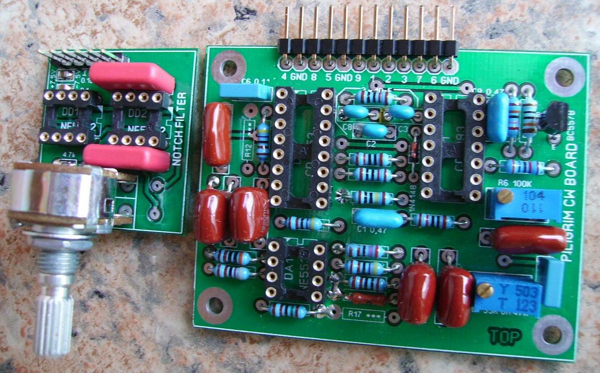

W uzupełnieniu dodam,że wybierając konstrukcje i układ filtru trzeba wziąć pod uwagę dostępność i jakość podzespołów.Z tego powodu rdzenie Amidona to najlepszy wybór a układ filtru powinien pozwalać na możliwe do zastosowania kondensatory smd NPO dla osiągnięcia przyzwoitych parametrów.Układy filtrów gdzie wymagane są kondensatory wysokiej jakości(styrofleksowe) w przypadku naszych możliwości zaopatrzeniowych chyba trzeba pominąć.Zwłaszcza,że niezbędne są ich precyzyjne wartości(dla filtrów wąskich) co przypadku kondensatorów SMD jest łatwe do zrealizowania przez dobranie przy pomocy prostego miernika LC,który obok NWT jest niezbędny do poprawnego zestrojenia filtrów.
W załączeniu foto zmontowanych płytek CW i NOTCH FILTRA dla trx-a Piligrim.
