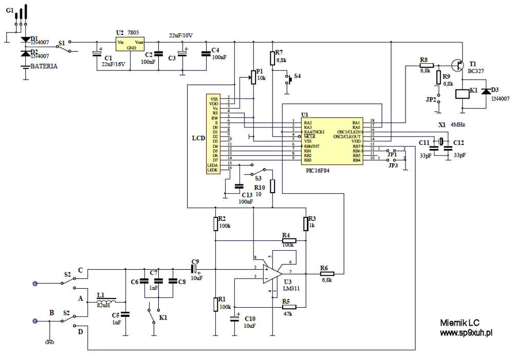

(08-07-2017 21:37)EC4AGT napisał(a):  C7 i C8 mam ceramiczne 22 pf.C5 i C6 to elektrolity. Te ostatnie zamienię na tantale
Moje uwagi dotyczą schematu jak w załączniku ze strony http://sp9xuh.pl/index.php?p=1_9, nie ze strony SQ7HJB
