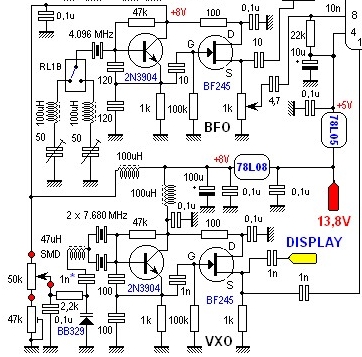

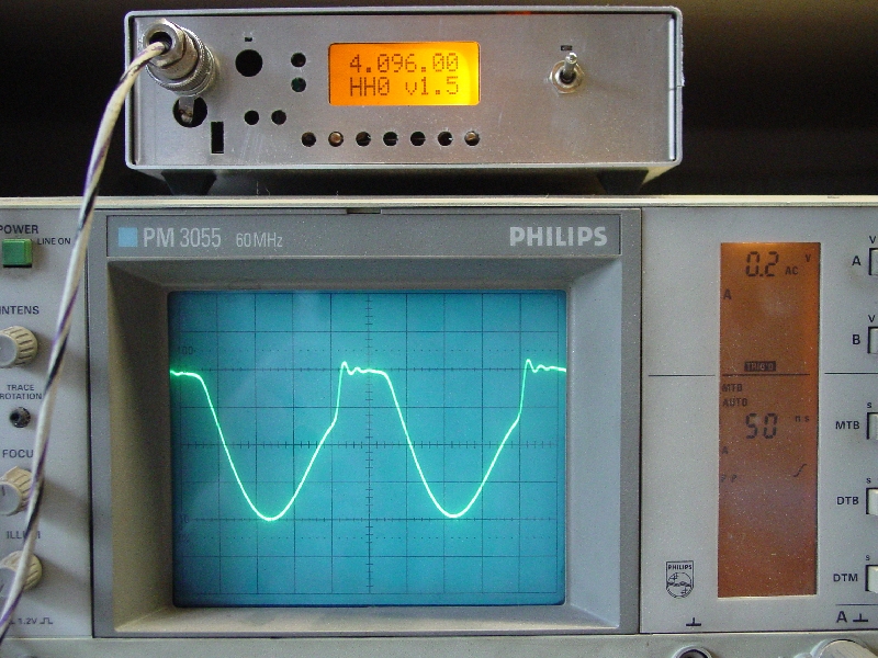

Sygnał BFO na emiterze tranzystora 2N3904. Nie jest to sinus Confused
Co z tym zrobić ?
Sonda 1/10
Schemat VXO i BFO ze strony autora Libry.
Sygnał zmierzyłem po "wylutowaniu" kondensatora sprzęgającego 10p pomiędzy emiterem 2N3904, a bramką BF245.
Nie podobają mi się te dławiki 100uH w zasilaniu ...
