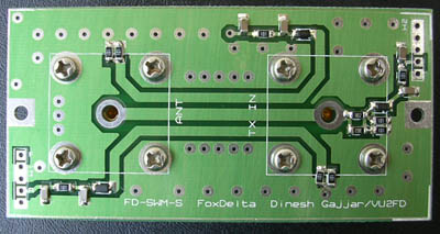

(07-08-2010 10:39)sq9jxb napisał(a):  [...]A jakie faktyczne powinny być wymiary linii pomiarowej dla pasma 2m/70cm?[...]
Nie wdając się w szczegóły: dla sprzęgacza kierunkowego wykonanego na dwustronnym
laminacie szklano-epoksydowym o grubości 1,6 mm (grubość miedzi 32..36 mikrometrów),
przy założeniu impedancji we/wy 50 Ohm, szerokości ścieżek linii paskowych
powinny wynosić ok. 2,6..2,7 mm.
Natomiast długość linii sprzęgających nie powinna przekraczać 35 mm dla pasma 70cm
i ok 90mm dla pasma 2m, przy odległości od linii pomiarowej w granicach 1..3 mm
(zależnie od zakładanej mocy maksymalnej i wymaganej kierunkowości sprzęgacza
oraz stopnia sprzężenia).

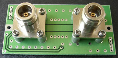

Zobacz przykład sprzęgacza dla pasm 2m/70cm w sondzie pomiarowej reflektometru FoxDelta:
Janku, naprawdę zachęcam gorąco do przejrzenia tych kilku stron w "biblii" SP6LB - warto! Smile
