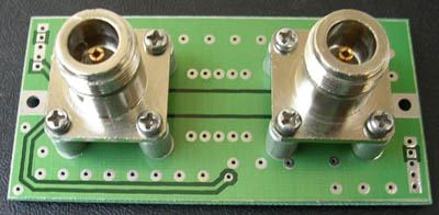

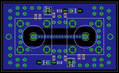

Posiadam taki reflektometr
Zakres od 50 do 440 MHz , z tyłu gniazda BNC
Obudowa - odlew aluminiowy
Podobno jest to wykonanie home made.
Proszę kolegów o informacje, czy ta linia pomiarowa jest dobrze wykonana na pasmo 70cm, oraz czy montaż pozostałych elementów jest prawidłowy.

(06-08-2010 19:17)sq9jxb napisał(a): [ -> ][...] czy ta linia pomiarowa jest dobrze wykonana na pasmo 70cm, oraz czy montaż pozostałych elementów jest prawidłowy.[...]
Wygląda to na klasyczne rozwiązanie reflektometru z zastosowaniem linii paskowej wykonanej z płytki laminatu.
Dobór szerokości linii, długości oraz ich wzajemnej odległości zależy od pasma pracy, typu i grubości laminatu
oraz projektowanej impedancji we i wy.
Dokładne omówienie zasady działania jest w podręczniku SP6LB (strona 933 i dalsze), wraz ze wzorami
umożliwiającymi obliczenie linii oraz poradami praktycznymi. (Książka dostępna jest w internecie:
zob. adres w wątku/temacie
"Literatura").
Generalnie najlepsze wyniki osiąga się wykonując przyrząd na jedno pasmo - chociaż kilkupasmowe też będzie działać,
ale najlepszą dokładność osiągnie na wybranym, tzn. najlepiej skalibrowanym, podzakresie.
Jeśli przedstawiane rozwiązanie jest faktycznie HM, to zapewne jest to przeróbka któregoś z popularnych
mierników na pasmo CB (wykorzystano obudowę i ustroje pomiarowe).
Powinno działać...

PS. Policzyłem tą linię paskową dla typowego dwustronnego laminatu FR-4 i wychodzi, że ta na fotografii
jest raczej "ciut" za szeroka dla pasma 70cm... a nawet 2m... Ale zawsze można wykorzystać resztę i dorobić
własną sondę pomiarową!

A jakie faktyczne powinny być wymiary linii pomiarowej dla pasma 2m/70cm?

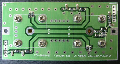

(07-08-2010 10:39)sq9jxb napisał(a): [ -> ][...]A jakie faktyczne powinny być wymiary linii pomiarowej dla pasma 2m/70cm?[...]
Nie wdając się w szczegóły: dla sprzęgacza kierunkowego wykonanego na dwustronnym
laminacie szklano-epoksydowym o grubości 1,6 mm (grubość miedzi 32..36 mikrometrów),
przy założeniu impedancji we/wy 50 Ohm, szerokości ścieżek linii paskowych
powinny wynosić ok. 2,6..2,7 mm.
Natomiast długość linii sprzęgających nie powinna przekraczać 35 mm dla pasma 70cm
i ok 90mm dla pasma 2m, przy odległości od linii pomiarowej w granicach 1..3 mm
(zależnie od zakładanej mocy maksymalnej i wymaganej kierunkowości sprzęgacza
oraz stopnia sprzężenia).
Zobacz przykład sprzęgacza dla pasm 2m/70cm w sondzie pomiarowej reflektometru
FoxDelta:
attachment=1388] [
attachment=1389]
Janku, naprawdę zachęcam gorąco do przejrzenia tych kilku stron w "biblii" SP6LB - warto!

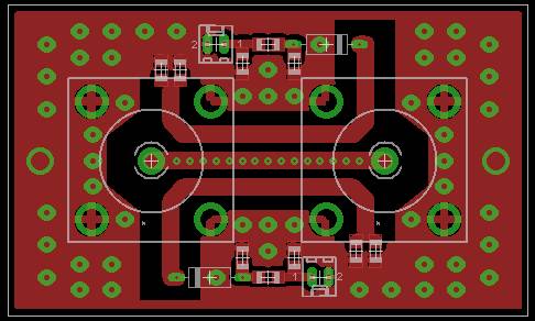

Tu masz gotową płytkę, którą w swoim projekcie zastosował PI4ZLB.
Wersja VUHF. Zresztą bardzo podobna do płytki FoxDelta.
U mnie to na jednostronnym laminacie szklano-epoksydowym.
Poprykrecano do powierchni jaka wykonuje role drugej strony laminatu ...
(07-08-2010 22:29)SQ1GC napisał(a): [ -> ]Tu masz gotową płytkę, którą w swoim projekcie zastosował PI4ZLB.

Płytki to reflektometru w wersji elektronicznej już mam. Jak czas pozwoli i dostane pozostałe elementy to zabiorę sie za montaż.

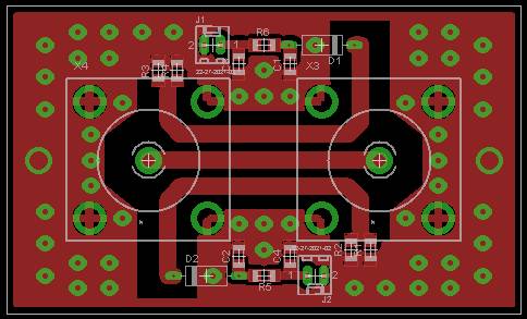

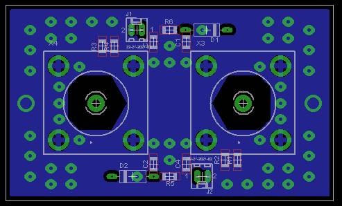

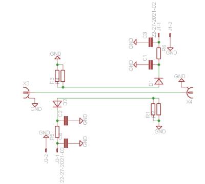

Panowie,
Czy któryś z Was nie będzie wykonywał płytki poniższego SWR'a??
Z miłą chęcią zapłaciłbym za jej wykonanie i przesyłke.
Z góry dziękuje za informacje.
