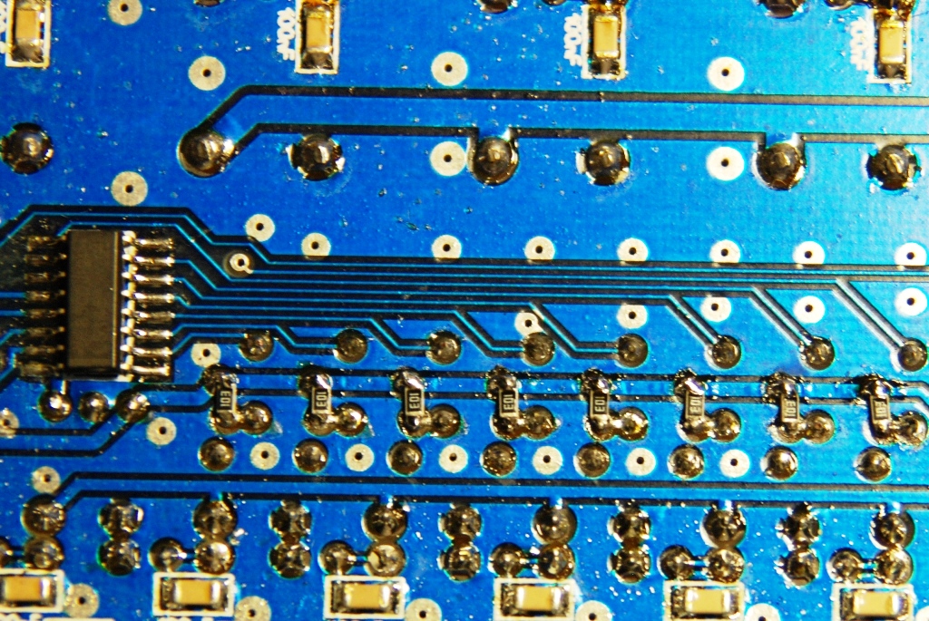

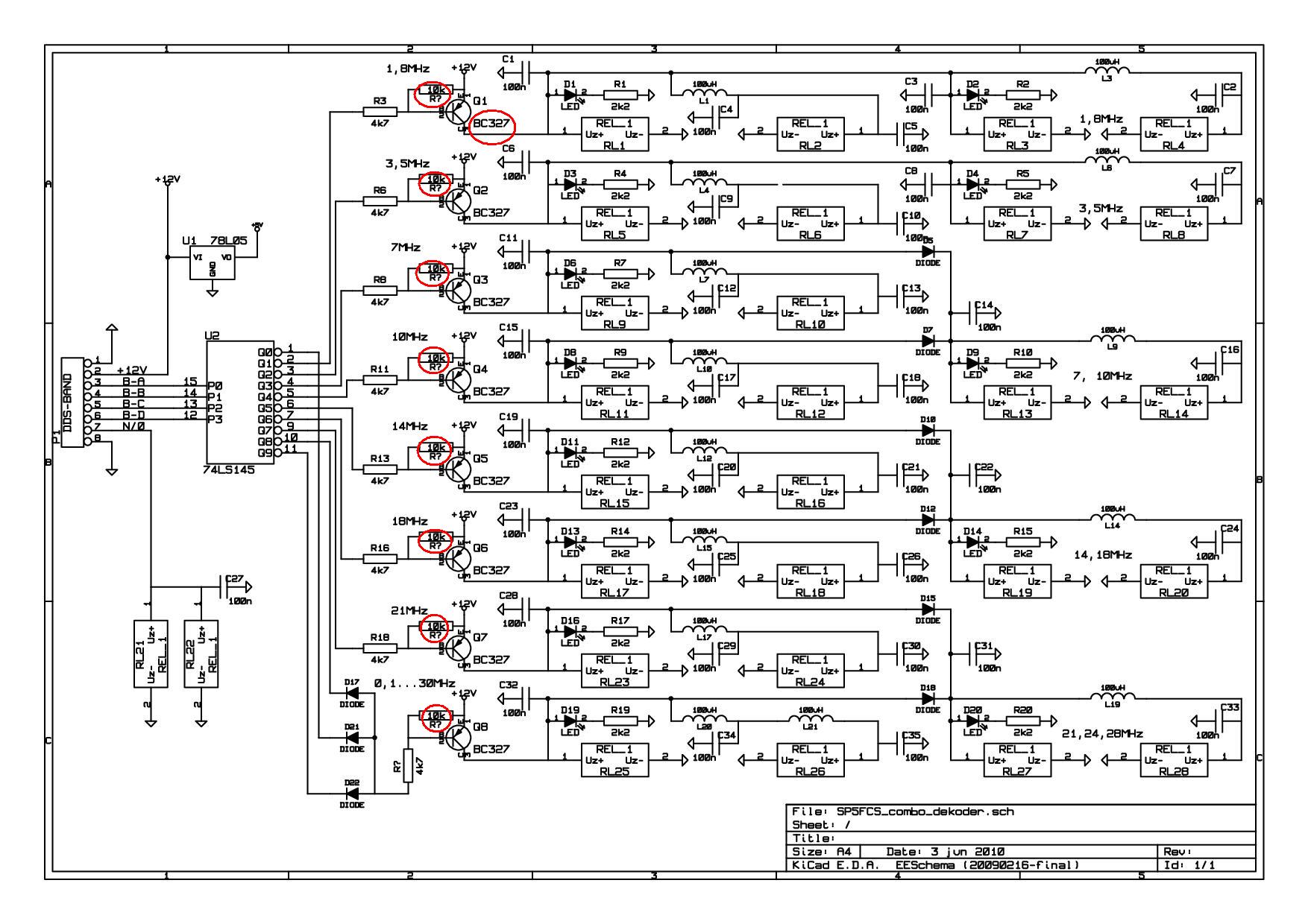

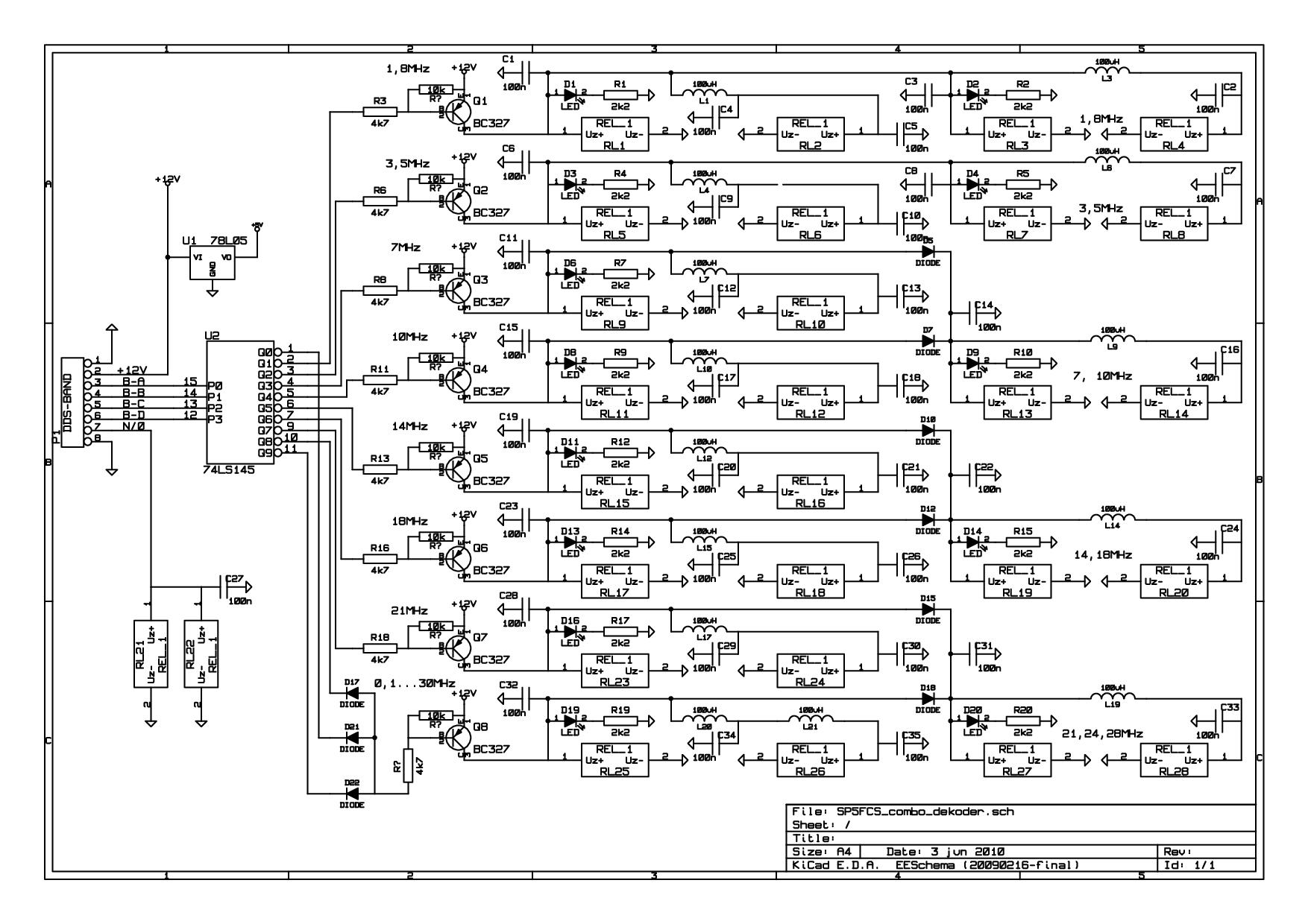

Podczas uruchamiania filtrów Combo pojawił się problem ze sterowaniem wyborem pasma. W pierwotnej wersji schematu zastosowałem tylko rezystory szeregowe w bazie tranzystora. Niestety okazało się, że tranzystory włączające górne pasma nie domykają się dając w zależności od typu tranzystorów oraz przekaźników napięcie (3,5...5)V na przekaźniki widoczne słabym świeceniem LED-ów sygnalizacyjnych na kilku pasmach a w skrajnych przypadkach problemami z wyłączenie pasma..
Rozwiązaniem tego problemu jest dodanie rezystorów 10k pomiędzy emiter a bazę tranzystora, tak jak na poprawionym schemacie. Dość łatwo dają się wlutować rezystory SMD 0805, sposób montażu na drugim zdjęciu. Musimy lekko unieść rezystory aby nie było zwarcia do masy druku. Polaryzacja bazy napięciem zasilania zatyka całkowicie tranzystor i problem znika.
Zamiast tranzystorów BC557, które są trochę za słabe do 4-ch przekaźników należy dać np BC327.
Jeśli wejścia sterujące LS145 "wiszą w powietrzu" to tak jakby były tam jedynki (wszystko wyłączone), po zwarciu wejść do masy mamy pasmo "0" czyli włączone filtry na najwyższe pasmo.
W sterowaniu filtrów BPF jest tylko jeden dławik, na schemacie były narysowane dwa ale brakło miejsca na druku.
