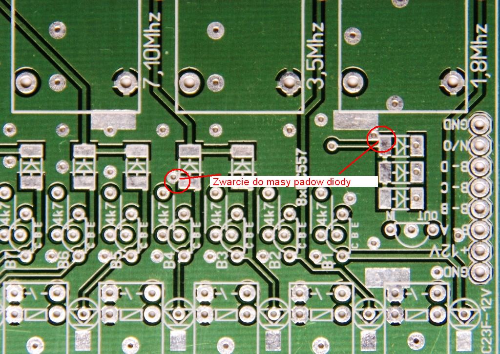

Po ostatnich poprawkach druku Combo pojawiły się niestety dwa zwarcia do masy. Przelotki na masie są zbyt blisko obudowy diody dając zwarcie jednego pola diody do masy. Błędy są bardzo łatwe do usunięcia poprzez odcięcie padu przelotki od padu diody. Ważne aby wykonać korektę przed montażem i nie zapomnieć o niej przed włączeniem zasilania !
Szczegóły na zdjęciu przedstawiającym fragment druku z zaznaczonymi zwarciami.

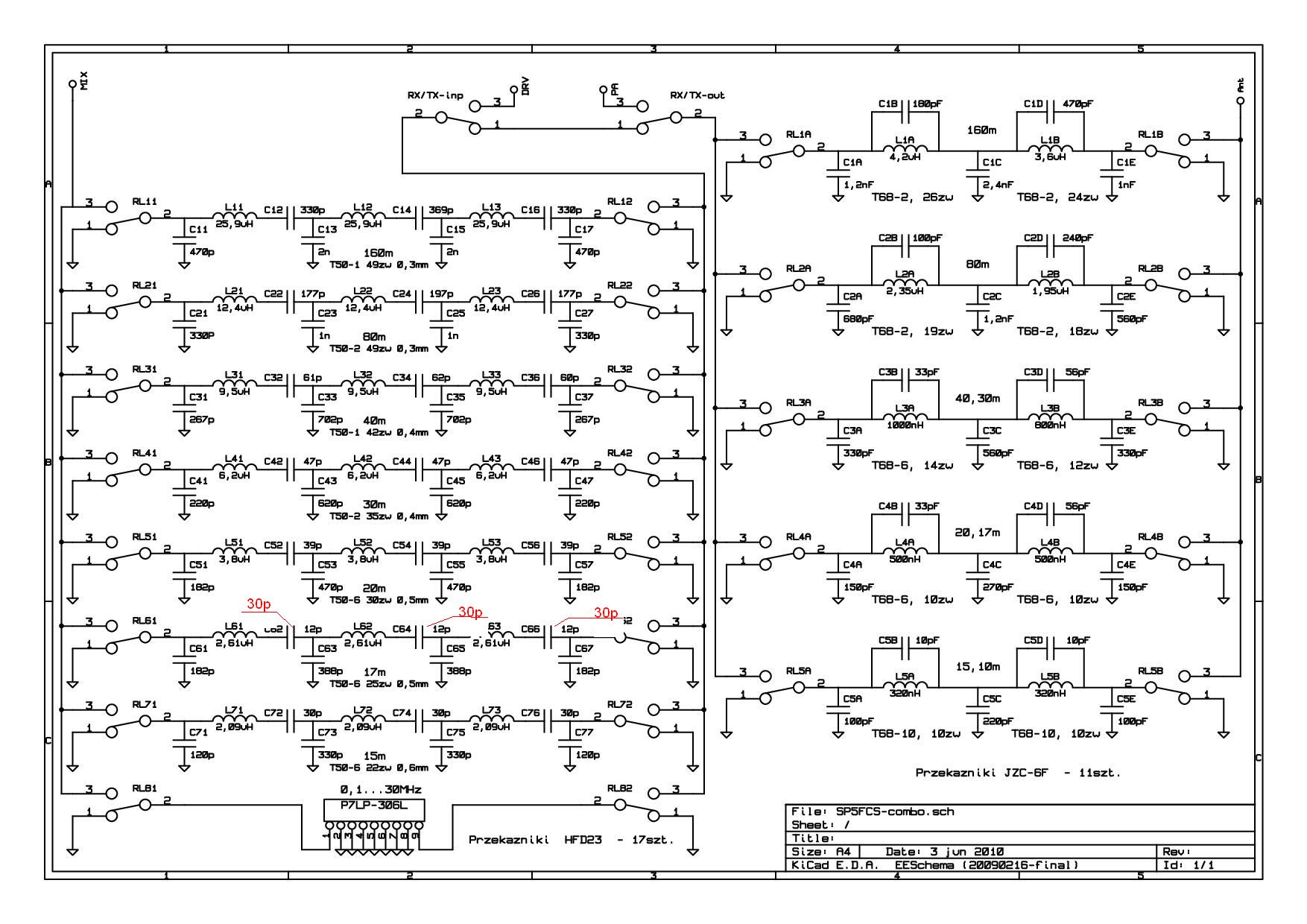

Na schemacie filtrów BPF zamieszczonym wcześniej jest błąd wartości kondensatorów szeregowych dla pasma 18MHz (jest 12pF a powinno być 30pF, u mnie 12p+18p), szczegóły na poprawionym schemacie.

Błędy wykryte przez "czujne oko" Wacka SP5JPB, dzięki.
