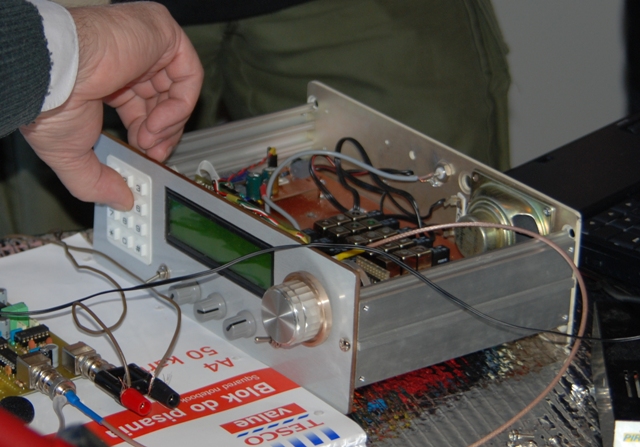

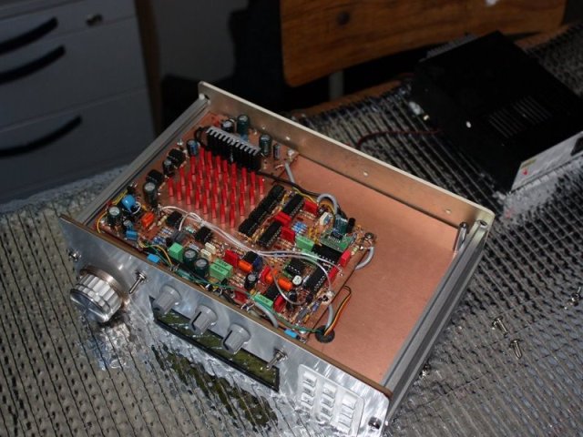

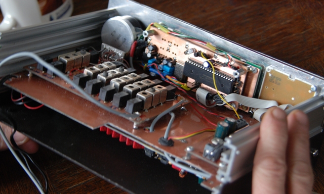

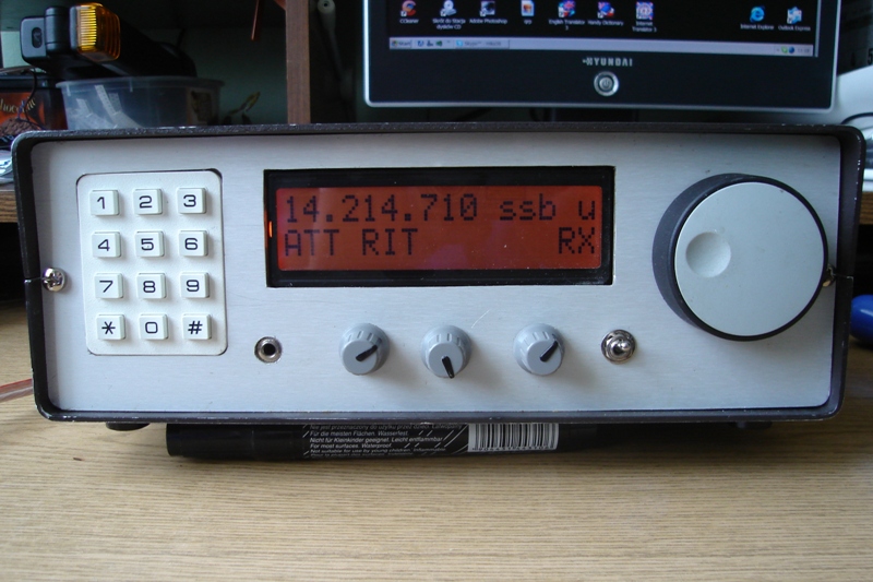

Jeżeli chodzi o enkodery to do tej syntezy pasują wszystkie ponieważ oprogramowanie pozwala na zmianę parametrów i w zależności
od wielkości napięcia które generuje enkoder ustawia się odpowiednio w menu. Ja testowałem enkodery własnego wykonania które miały
od 48- 256 impulsów oraz fabryczne chyba firmy "KOPAL" i wszystkie współpracują bez problemu. Podłączyłem eksperymentalnie enkoder
produkowany kiedyś przez WAREL enkoder który miał 1000 !! impulsów na obrót i też współpracował tylko krok syntezy zmieniłem na
1 Hz. Nie wiem jak wkleić zdjęcia ze swoich prac ale przy pomocy kolegów może uda się to zrobić. W ostatnim tygodniu byłem na działce i przeprowadziłem na PILIGRIMIE około 200 łączności.Poniżej fotki tego samego urządzenia tylko z różnymi wyświetlaczami.Zielony był niewidoczny pod różnymi kątami.
İmage İmage İmage İmage İmage
