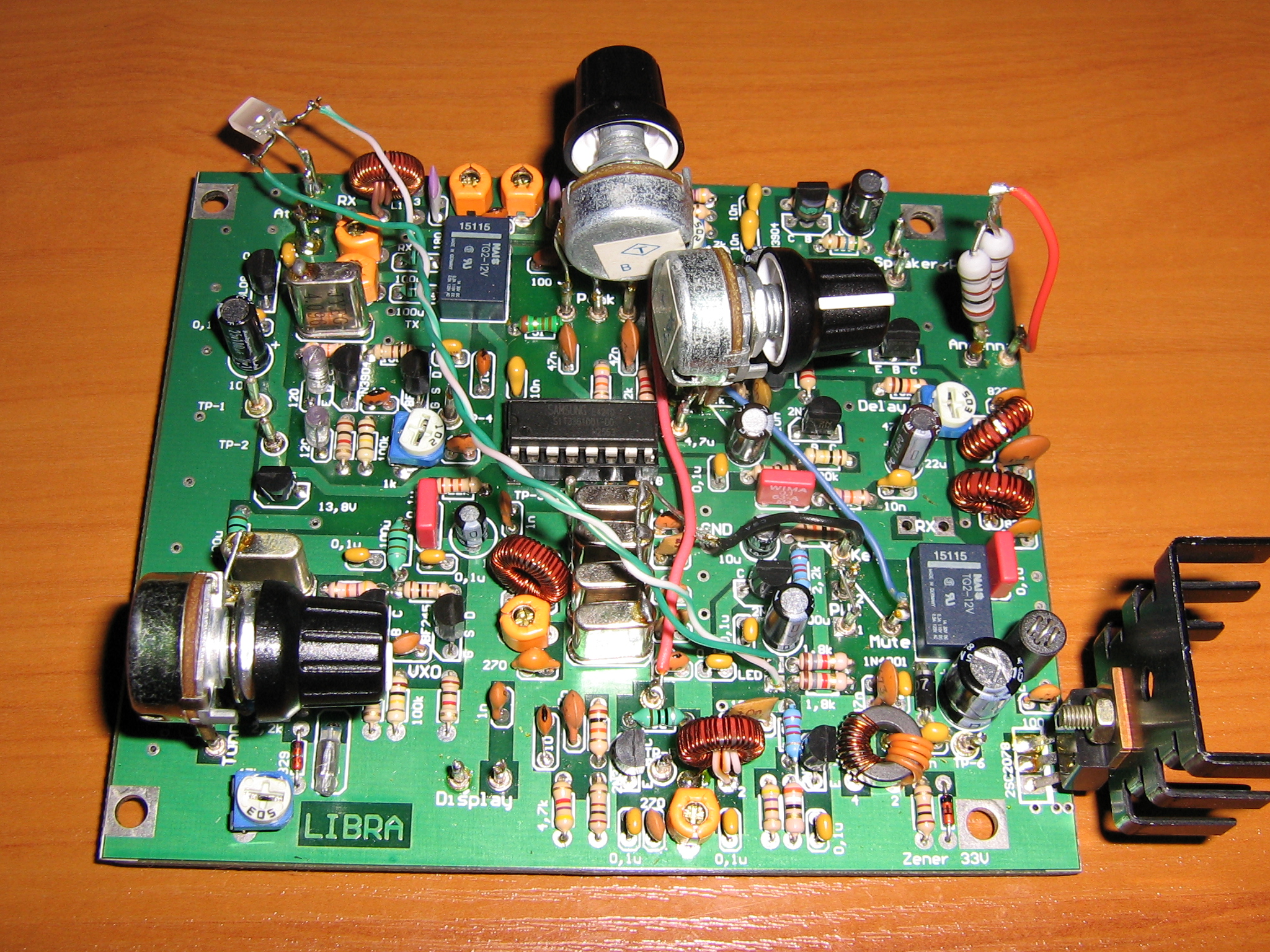

Złożyłem Librę jakiś czas temu. Z konstrukcji jestem jak najbardziej zadowolony, chociaż jak na razie miałem okazję przetestować w pełni tylko RX. Jeszcze nie posiadam licencji, więc część nadawczą mogłem przetestować jedynie na sztucznym obciążeniu. Ta ostatnia zresztą wymaga jeszcze pewnego dopracowania - jeden z obwodów LC nie stroi się tak, jak powinien (maksymalna wartość tylko w jednym punkcie i inna niż w instrukcji, chociaż to może być winą improwizowanej sondy w.cz.). Chwilowo nie mam czasu, by się tym zająć, a poza tym kwestia nabierze znaczenia dopiero po uzyskaniu uprawnień do nadawania. Smile
