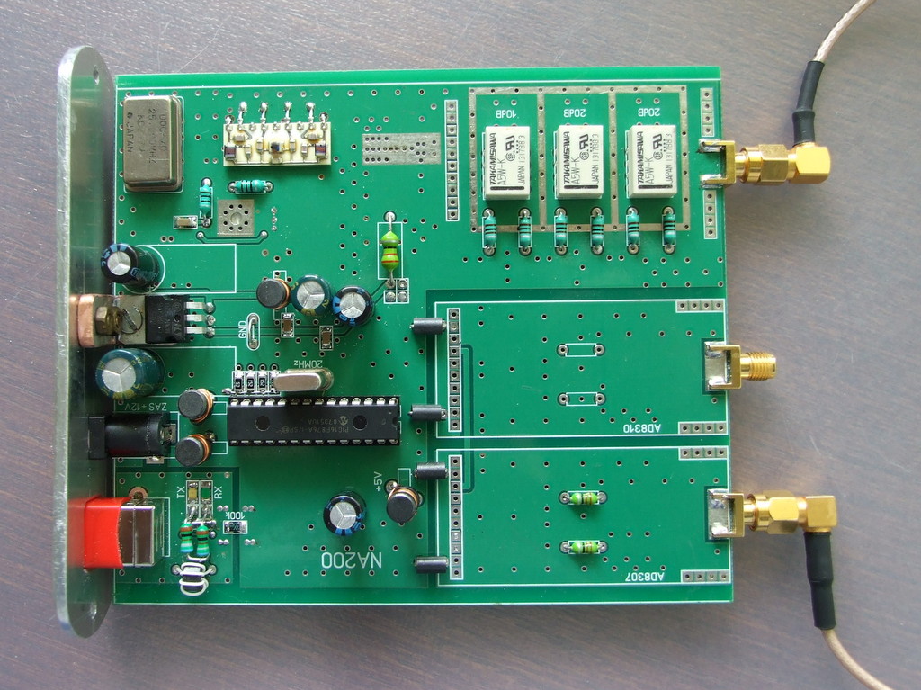

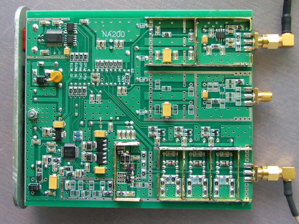

Mój NA150 (pasmo 150 MHz bo taki posiadałem fabryczny filtr Coilcrafta) już działa. Do dokończenia zostały ekrany na modułach, oraz wykonanie sondy liniowej. Ale już teraz wyniki są więcej niż bardzo dobre. Wzmacniacz na SGA7489 pracuje z prądem 140 mA. ( 5x220 Om 0.7W a i tak się nieźle grzeją) Poziom sygnału na wyjściu +10 dBm. Przed i za wzmacniaczem znajdują się stałe tłumiki 3dB. Urządzenie pobiera 310 mA z 12V zasilacza ( gdy załączone przekaźniki tłumików ok 400mA). Stabilizator liniowy 7805 dosyć mocno się grzeje. Wymagane było skuteczne odprowadzenie ciepła na ściankę tylną przez miedziany łącznik. Zastosowanie metalowej tylnej ścianki wiązało się z odizolowaniem za pomocą rurki termokurczliwej gniazda USB.
Pierwsze próby NA były robione z wzmacniaczem pracującym z prądem 90 mA. Odstęp pomiędzy 2 harmoniczną a sygnałem zasadniczym wynosił ok 39 dB. Gdy zwiększyłem prąd wzmacniacza ten odstęp wzrósł do ok 50 dB, ale pojawiła się 3 harmoniczna. W załączeniu wykresy obrazujące tę sytuację. Wzrost częstotliwości pogarsza ten stosunek.
Uzyskałem praktyczne równą charakterystykę w całym zakresie pracy mego NA150 i maksymalną dynamikę ok 87dB. Myślę że po wykonaniu wszystkich ekranów powinno być lepiej.
Zastosowanie dobrych gniazd, wtyków i przewodów pozwala uzyskać dobrą dynamikę pomiarową prawie 80 dB (gdy przez takie przewody podłączone do urządzenia dokonujemy pomiarów).
Podziękowania dla Adama za wykonanie projektu PCB.
