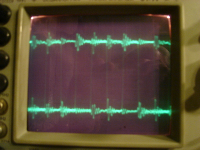

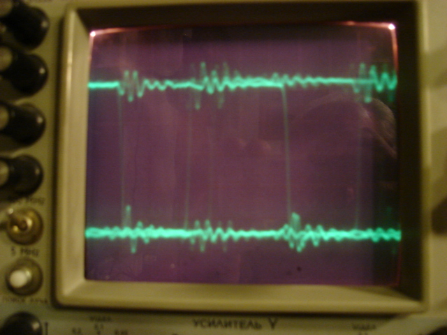

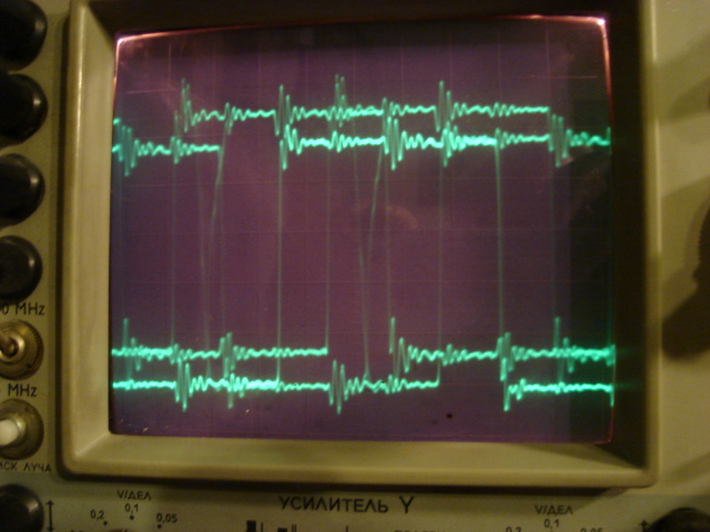

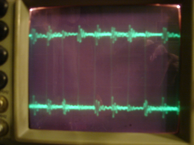

Przy wykonywaniu drugiego egzemplarza Piligrima zauważyłem że wraz ze wzrostem częstotliwości maleje tłumienie drugiej wstęgi.Na poprzednim egzemplarzu było dobrze.Starałem się znaleźć powód tego zjawiska. Zaatakowałem Piotra SP9FKP i wspólnie staraliśmy się odszukać co jest powodem.Myśleliśmy że powodem jest układ 74AC164 ale po zamianie z jednego urządzenia do drugiego zjawisko nie ustąpiło.Po 3 lub 4 godzinach różnych kombinacji i pomiarów oscyloskopem Piotr wpadł na pomysł żeby zamienić układ 74AC02 i okazało się że wszystko jest O.K. W załączeniu obrazki z pomiarów jednoczesnych na 5 i 6 nóżce 74AC164. Uzyskałem odpowiednie przesunięcie.
Mam prośbę do kolegów żeby dyskusję przenieść w inne miejsce na forum aby nie rozbudowywać tutaj tego tematu.Zamieściłem ten post tu ponieważ wielu kolegów może również mieć ten sam problem. W załączeniu fotki wykresów z pomiaru. Na pierwszej fotce celowo przesunąłem jeden kanał względem drugiego żeby było wiadomo o co chodzi bo fotki nie są najlepsze.
