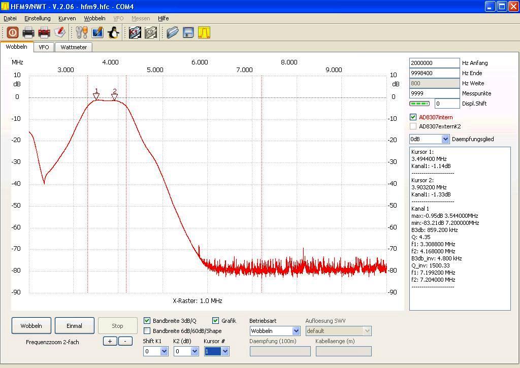

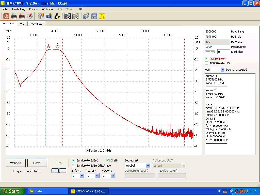

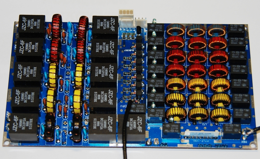

Zakończyłem montaż i uruchomienie modułu filtrów Combo. Efekt końcowy zgodny z oczekiwaniami chociaż tłumienie w paśmie dla BPF u mnie wyszło większe (od 0,7dB nawet do 1,7dB na górnych pasmach). Bardzo ważny jest precyzyjny pomiar elementów przed wlutowaniem na płytkę. Ze względu na brak elementów regulacyjnych na druku mamy po dwa pola na równoległe łączenie kondensatorów + łączenie na "kanapkę".
1/ moduł Combo w pełnej obsadzie filtrów.
2/ pomiar pasma BPF dla 80m (tu się bardziej przyłożyłem).
3/ pomiar pasma BPF+LPF dla 80m (filtry LPF i BPF połączone szeregowo)
Wnioski:
- całkiem zadowalające wyniki, wiele zależy od staranności i czasu;
- szeregowe połączenie filtrów daje nieznaczny przyrost tłumienia w paśmie oraz spory przyrost opadania charakterystyki od strony wyższych częstotliwości;
- szkoda, że moje możliwości pomiarowe kończą się na -80dB (tło pomiarowe, możliwości NWT7).
