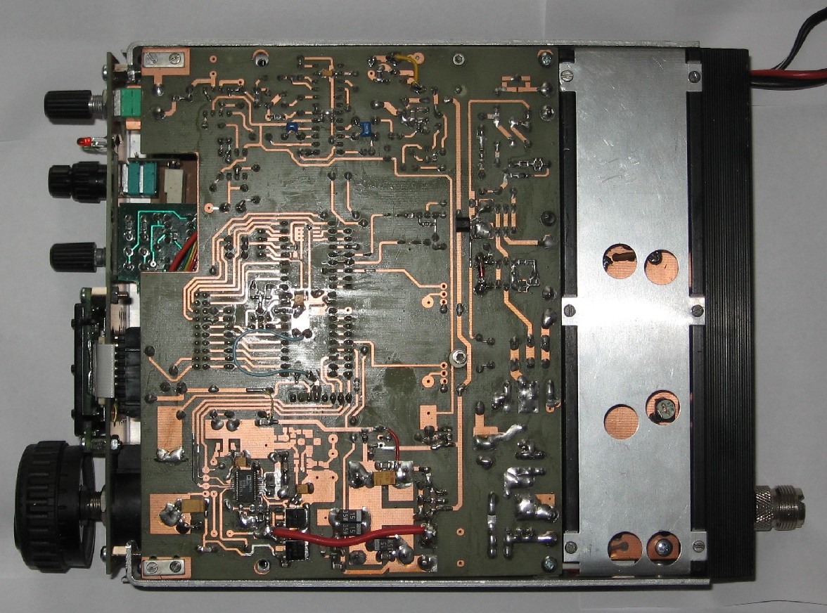

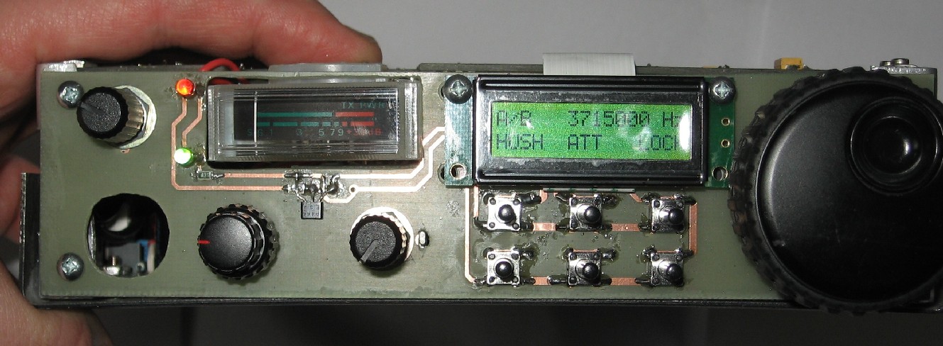

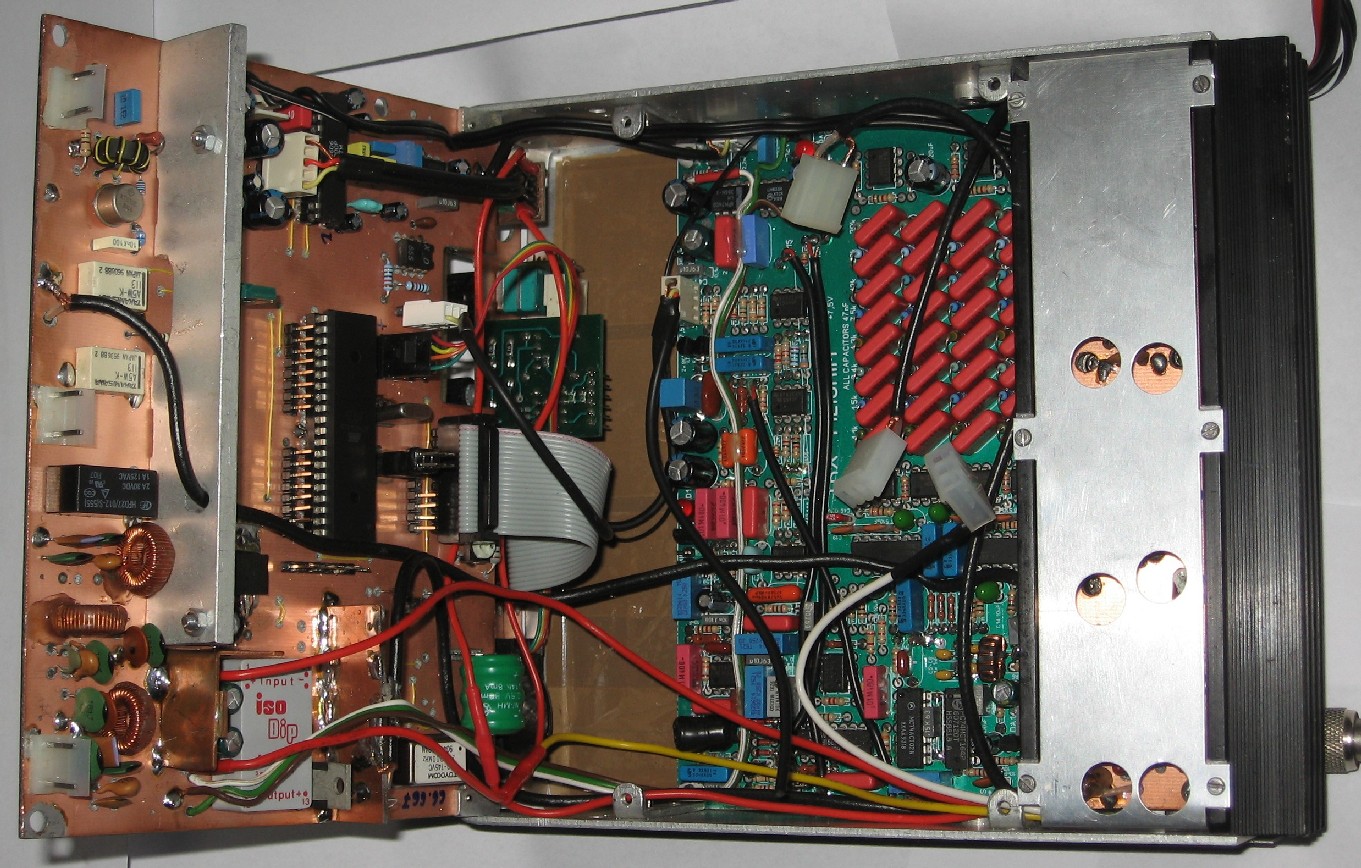

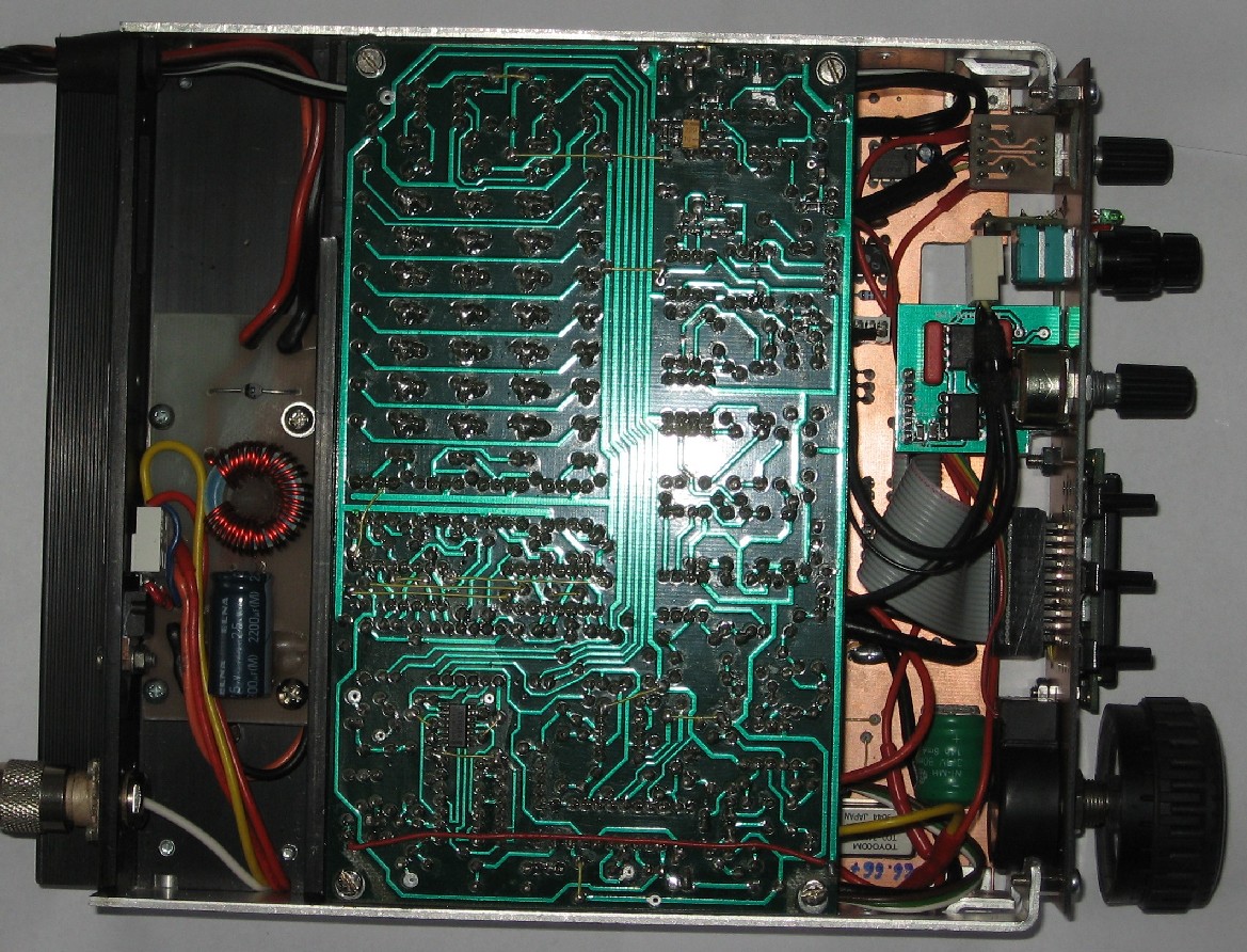

Witam serdecznie.
W ostatnich dniach ja również uruchomiłem mojego Piligrima. Została mi jeszcze do zrobienia płytka czołowa + drobne poprawki w programie.
Całość prezentuje się jak na fotkach poniżej - obudowa od 'Murzynka'. Wersja jednopasmowa na 3,5 MHz. W torze m.cz. dodatkowo reduktor szumu SSM2000 i filtr MAX7401 napędzany zewnętrznym generatorem 555: pasmo regulowane płynnie: 1,6kHz - 3,3kHz. PA ~15W 2x2SC2078.
DDS AD9851, Procesor ATMega16, oprogramowanie własne.
Pozdrawiam Serdecznie.
Paweł
