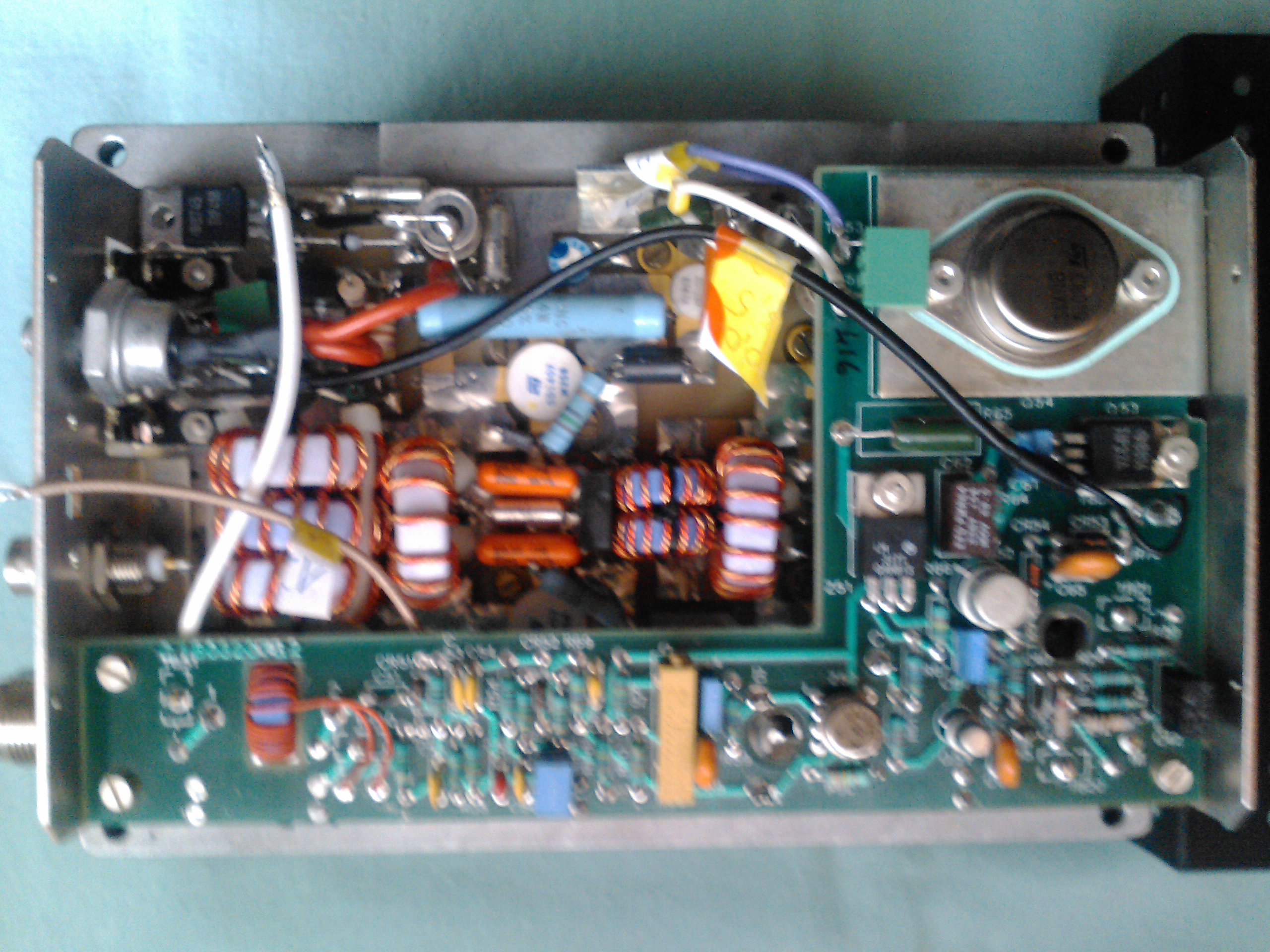

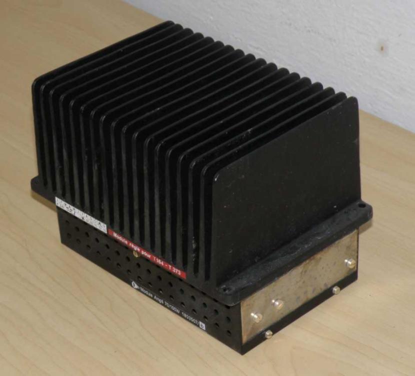

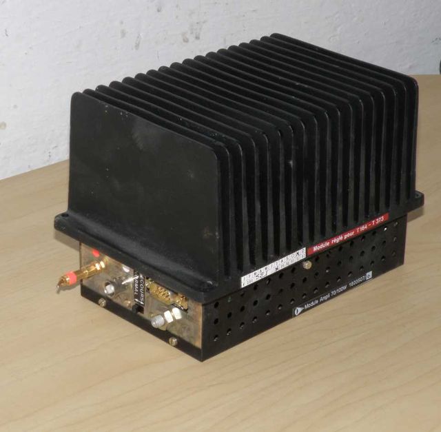

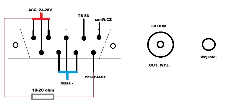

Witam... To jest Lekarstwo na ten problem ,tanie i politechnizujące.
Poszukaj na allegro bloku wzmacniacza w opisie 70/100w .
Zasilanie 24v ,driver to 2 tranzystory 15w i stopien PA. 2 tranzystory 125w.Klasyczny ukłd tr'TIP41 zasilacz BIAS,tr'BUX10 zasila kolektory tranzystorów driv taki układ regulacji wzmocnienia.
İmage İmage [attachment=3407]
.pdf  S15-28 driv.pdf (Rozmiar: 147.79 KB / Pobrań: 1657) [attachment=3409
.pdf  SD1407 final.pdf (Rozmiar: 104.88 KB / Pobrań: 1564)
