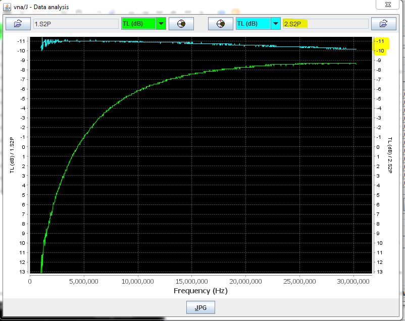

(25-03-2011 7:42)SP7KH napisał(a):  Konstruktor z podanego linku każe wymieniać trafo wejściowe, drugi konstruktor
Wymiana transformatora podyktowana jest jego "parametrami" - zobacz pomiar transformatora za pomocą wobuloskopu
Pozostałe zmiany są tylko ulepszającymi (masa, dławik, kondensator w zasilaniu )
Pomiary były robione na sztucznym obciążeniu testerem radiokomunikacyjnym - także sa wiarygodne.
