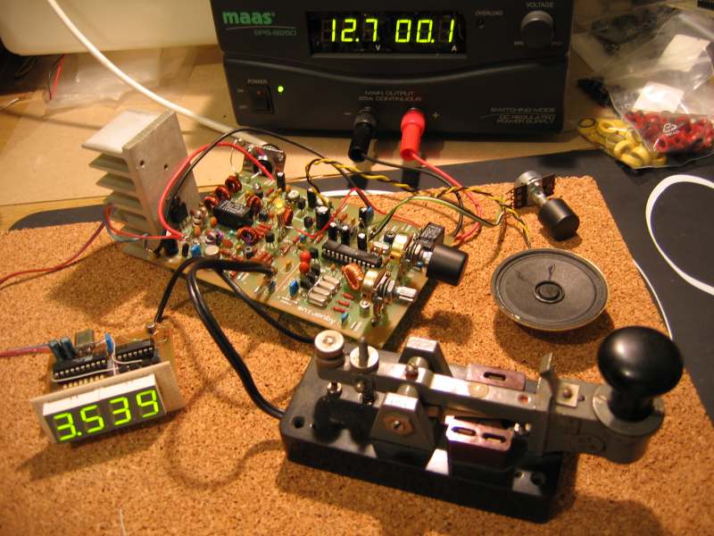

Niektórzy uważają, że urządzeń QRP typu Aquarius/Taurus czy Bartek/Antek w ogóle nie ma potrzeby wyposażać w skalę częstotliwości... Wink
W prostym mierniku, który kiedyś zrobiłem, a chciałem zastosować do Aquariusa (CW/80m) były tylko 4 cyfry - w zupełności wystarczyły! W końcu nie chodzi o jakieś super dokładny pomiar, a raczej o orientację, gdzie znajdujemy się na paśmie. Poniżej schemat tego mierniczka (widać, że najpierw chciałem robić 5 cyfr Rolleyes ), kod programu - binarne i hex, zaś dla ciekawych: źródło w C. Program był kompilowany bezpłatnym, łatwo dostępnym kompilatorem SDCC.
Kilka uwag:
1. Na schemacie nie umieszczono poprawki: sygnał do procesora jest podawany z wyprowadzenia 11 (podział przez 32) a nie z 6, jak na schemacie.
2. Znane kiepskie właściwości pomiarowe procesorów AVR (w ATmega nic się nie poprawiło!) wymuszają użycie preskalera - tutaj zastosowałem układ 74HCT393, który w 14-wyprowadzeniowej obudowie zawiera dwa liczniki 16-bitowe. Taki po prostu był w szufladzie - jest też wersja 74390, gdzie są dwa dzielniki przez 10.
3. Program jest oczywiście najprostszy jak to możliwe - biorąc pod uwagę, że całość powstała w jeden weekend i to razem z układem elektronicznym - zob. foto Big Grin
4. Plik asm jest odpowiednikiem hex - tylko dla ilustracji jakości kompilacji SDCC.
5. Do pomiarów częstotliwości znacznie lepiej nadają się jednak procesory Microchip'a, które pozwalają na bezpośredni pomiar sygnałów do 50 MHz - trzeba tylko zapewnić odpowiednią translację poziomów. Dlatego mój Aquarius został wtedy ostatecznie wyposażony w FK2007 Idea

(26-08-2010 19:01)3z6aef napisał(a):  ... Znane kiepskie właściwości pomiarowe procesorów AVR (w ATmega nic się nie poprawiło!) wymuszają użycie preskalera - tutaj zastosowałem układ 74HCT393, ...
Waldku, jak najbardziej masz rację, że procesory Atmela mają gorsze "osiągi" w pomiarach częstotliwości od PIC-ów. Jako fan procesorów AVR, chciałbym jednak zaznaczyć różnicę pomiędzy procesorami na rdzeniu 8051 a rodziną AVR. W Twoim projekcie zastosowałeś procesor AT89C2051 należący do rodziny 8051 w którym rdzeń jest taktowany 1/12 częstotliwości zegara (1/24 clk max. dla timerów). Jeśli damy kwarc 12MHz to możemy mierzyć do 500kHz, wynik tragiczny w porównaniu z PIC-ami.
W procesorach rodziny AVR rdzeń jest taktowany bezpośrednio z zegara i liczniki mogą mierzyć 1/2 jego wartości. Przy zegarze 12MHz daje to 6MHz co jest wynikiem zdecydowanie lepszym od AT89C2051. W mojej skali przy zegarze 16MHz udaje się mierzyć bezpośrednio do 7,5MHz a z preskalerem LS90 do 35MHz (ograniczenie LSa).
Jeśli to ma być skala dedykowana tylko do urządzenia QRP to 4 cyfry w zupełności wystarczą. Pamiętajmy jednak, że wielu radioamatorów wykorzystuję skalę jako miernik częstotliwości do pomiarów rezonatorów, BFO, VFO, dlatego jedno, dwa miejsca po przecinku są przydatne. Dokładniejsza skala w normalnej pracy pozwala również lepiej kontrolować stabilność częstotliwości naszego QRP.
