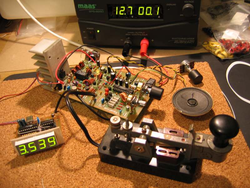

Mam pytanie do Kolegów jakie skale częstotliwości polecacie do prostych urządzeń QRP typu Antek, Taurus, Libra. Myślałem o jakimś rozwiązaniu na wyświetlaczu LCD. Będę wdzięczny za praktyczne rady.

(29-04-2010 1:19)TG50 napisał(a):  Mam pytanie do Kolegów jakie skale częstotliwości polecacie do prostych urządzeń QRP typu Antek, Taurus, Libra. Myślałem o jakimś rozwiązaniu na wyświetlaczu LCD. Będę wdzięczny za praktyczne rady.
Pozczekaj na nowy patent, który się pojawi na zlocie QRP. z opisu wynika, że warto :-)
A na dzisiaj to polecam minikit DYLa (mam), FK Waldka (z opisu i opinii kolegów), OM3cph(mam - trochę sieje, trzeba dobrze buforować). więcej pomysłów brak.
Ale dopnę się do pytania - najmniejszy kit z najmniejszym wyświetlaczem????

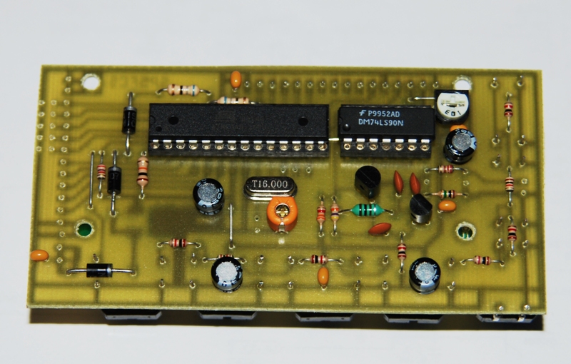

Szkoda, bo do Warsztatów QRP szmat czasu a taki układ przydałby się przed wakacjami. Mam dwa typy:
FK2007 - skala i kluczem z możliwością obsługi innych pomiarów
Skala z funkcjami komputera QRP
Jeśli projekty są wykonywane w ramach PUK to niestety będziemy musieli czekać do jesieni.

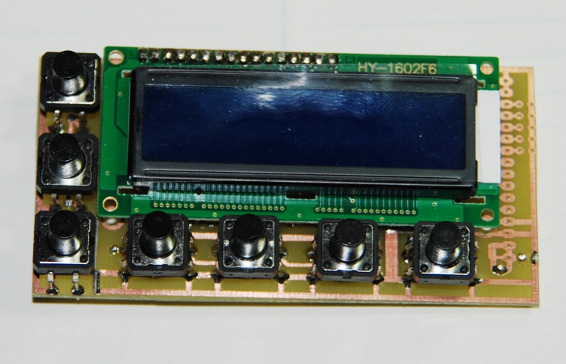

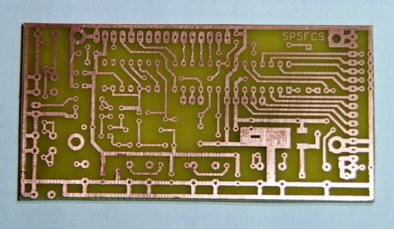

Moja nowa skala a raczej "komputer pokładowy QRP" nie jest przewidziana na konkurs PUK dlatego mogę bez problemu publikować wszelkie informacje. Osobiście jestem zwolennikiem projektów od początku otwartych z możliwością szerokiej dyskusji na etapie powstawania urządzenia dlatego będę wdzięczny za wszelkie propozycje i uwagi.
Pomysł na to urządzenie powstał podczas budowy TRX wg F6BQU. Zastosowanie mikroprocesora oraz wyświetlacza LCD w typowej skali pozwala na łatwą rozbudowę o dodatkowe funkcje przydatne w eksploatacji urządzenia. Tak powstał mini komputerek pokładowy, który mierzy i wyświetla kilka najistotniejszych parametrów TRX-a QRP (częstotliwość, napięcie zasilania, S_metr, moc, SWR). Sterownik posiada również możliwość ustawienia kilku parametrów i konfigurację urządzenia.
Konstrukcja urządzenia jest bardzo prosta, druk jednostronny, procesor ATmega8 w podstawce, elementy przewlekane, klawiatura z pojedynczych klawiszy.
Schemat oraz płytka drukowana powstały w KiCadzie.
Aktualnie trwa testowanie oprogramowania. Program sterujący w postaci HEX opublikuję na forum.
Na początek widok płytki prototypowej, zdjęcie od strony LCD oraz elementów.

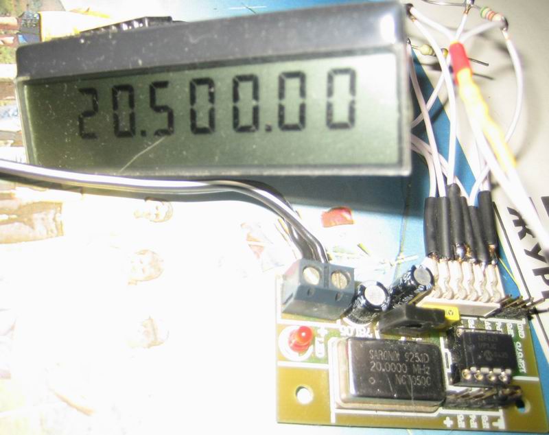

Moja skala - polecam!!
Najprostsha ze wsystkich wiadomych mnie...

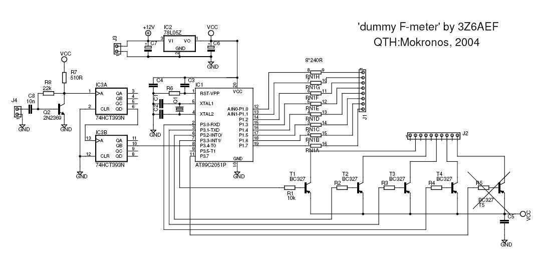

(30-04-2010 10:44)dipol napisał(a):  [...]Mam dwa typy:
FK2007 - skala i kluczem z możliwością obsługi innych pomiarów[...]
Ten projekt ma już kilka lat, ale ciągle jest wykonywany przez Kolegów Smile
Ciągle też czeka na uzupełnienie o pomiar SWR i mocy wyjściowej,
ale - niestety! - jest na jednej z dalszych pozycji mojej listy To-Do... Undecided
Jeśli któryś z Kolegów programujący w języku C chciałby go przejąć,
to chętnie przekażę źródła programu
(dosyć dobrze skomentowane -
zresztą program jest krótki - co prawda kompilowany w BoostC, ale
są dostępne źródła procedur systemowych, których użyłem - więc łatwo
da się to dostosować do dowolnego kompilatora).

Zastanawiam się nad wykonaniem skali na ultramałym wyświetlaczu dot-matrix
DLO1414 - chciałbym go zmieścić w okienku po wyświetlaczu - w obudowie po CB do którego mam zamiar upakować Taurusa na 80m.
4 pozycje wystarczy do czytelnego odczytu F.? Pytanie do praktyków kręcących gałą na 80m Wink
